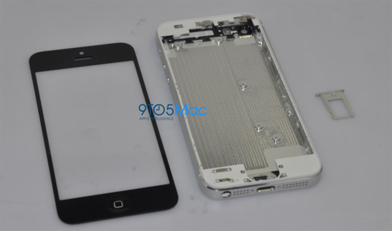

@buxdahu
Das Problem beim iPhone 5 ist das es nicht wie das 4/4s von hinten auf geht sondern von vorn, also beim 5 geht nach den aufschrauben zu erst der Bildschirm ab, alle restlichen Teile sind so zu sagen in der Backplate verschraubt. Dort hat sich wahrscheinlich noch keiner die Mühe gemacht diese in Carbon und Metall für die Gewinde/Antenne nach zu bauen. Beim iPhone 4/4s hat man nach den aufschrauben zu erst den hinteren "Deckel" ganz einfach abschieben können, hier sind dann Maninboard und Co. am Display verschraubt. Weil man bei den 4ern den hinteren Deckel einfach abnehmen konnte würde sich dort ein Carbonmod relativ einfach umsetzen lassen, vorrausgesetzt man bekommt an die Carbonplatte die Beinchen zum einharken in das Gehäuse rangefrickelt.
Was anderes würde sich nicht in Carbon modden lassen, weil die Antennen (also der Rahmen) aus Metall sein müssen und das Front Panel schon aus Glas ist.

den Body aus Carbon? Der ist ein Unibody, also aus einem Teil gefertigt.
Die Backplate vielleicht, aber ein Teil (die Antennen) wird Alu/Metall bleiben müssen... war beim 4er auch so.
Und selbst wenn man den eigentlichen Body komplett aus Carbon fertigen würde, inkl Gewindebuchsen usw. würde keine 50 - 100€ (wie ne einfache Platte) kosten!
