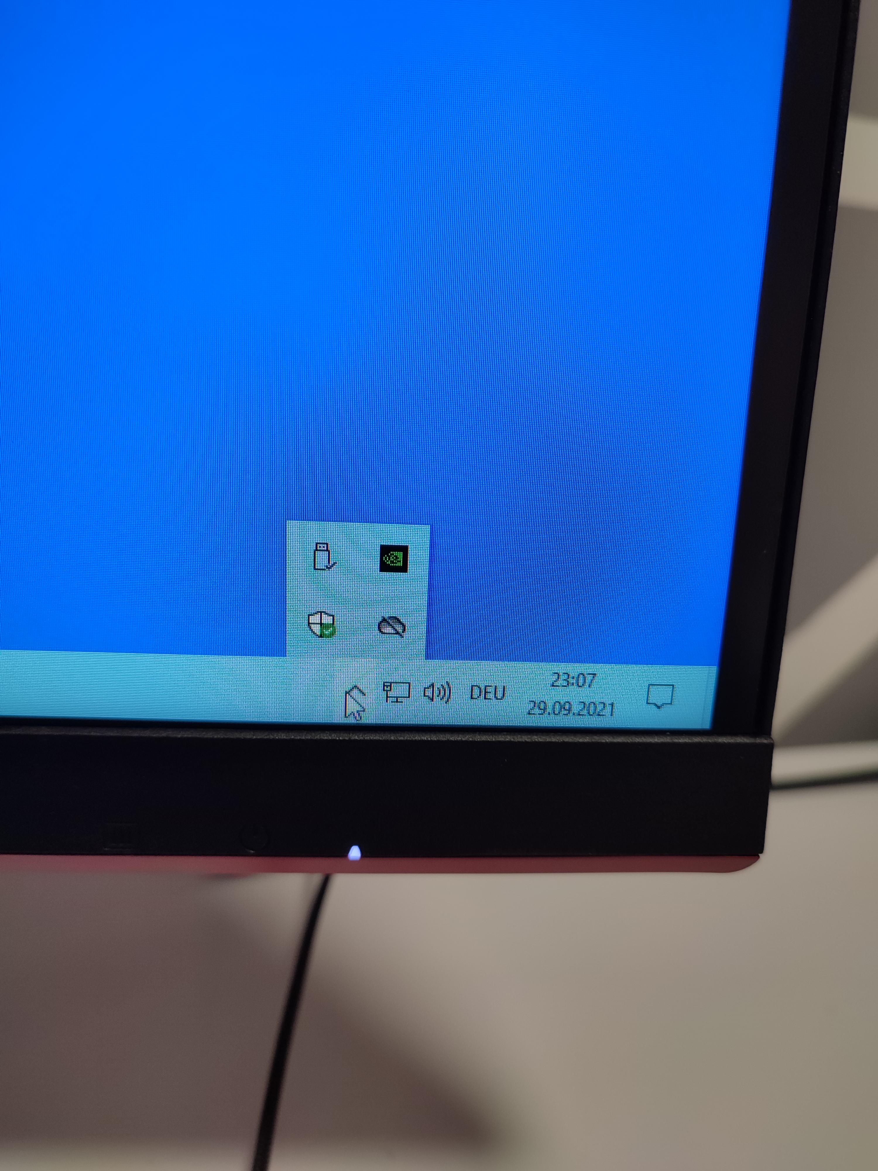

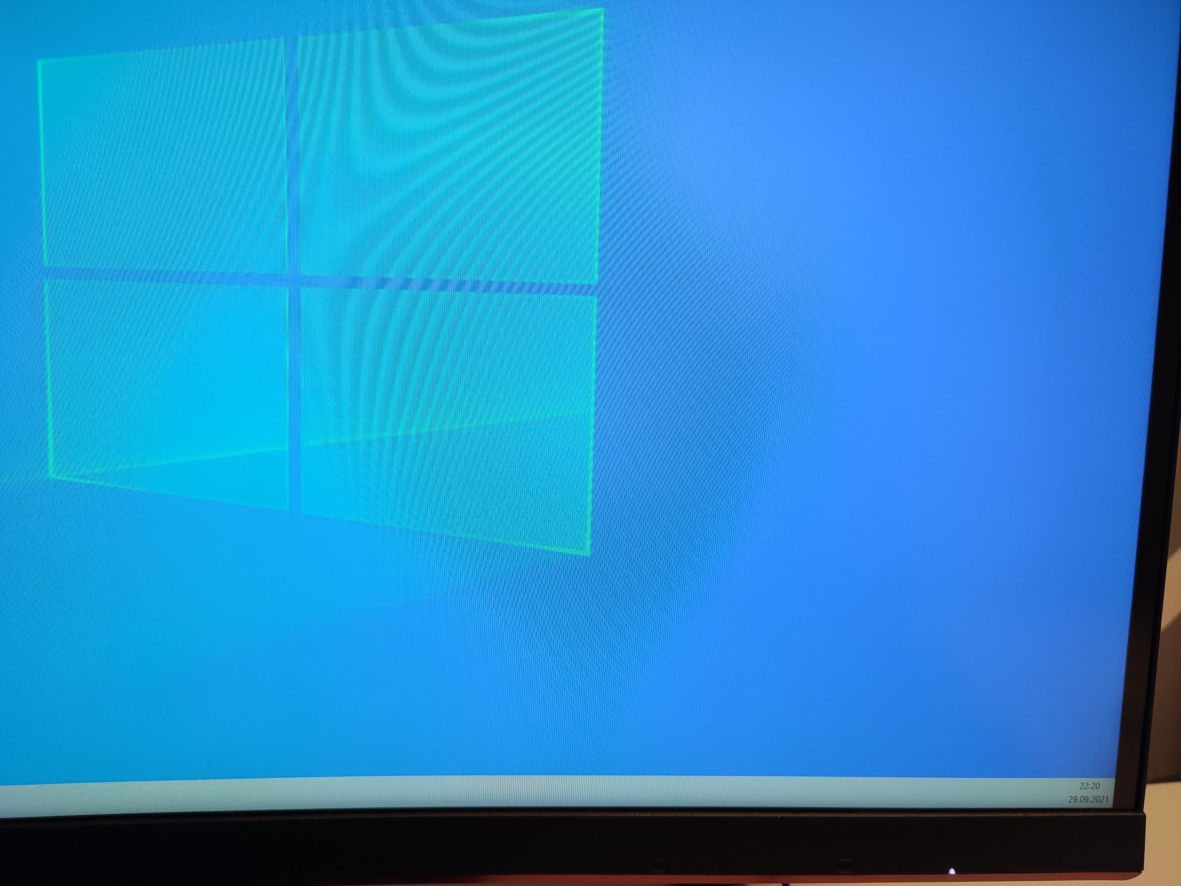

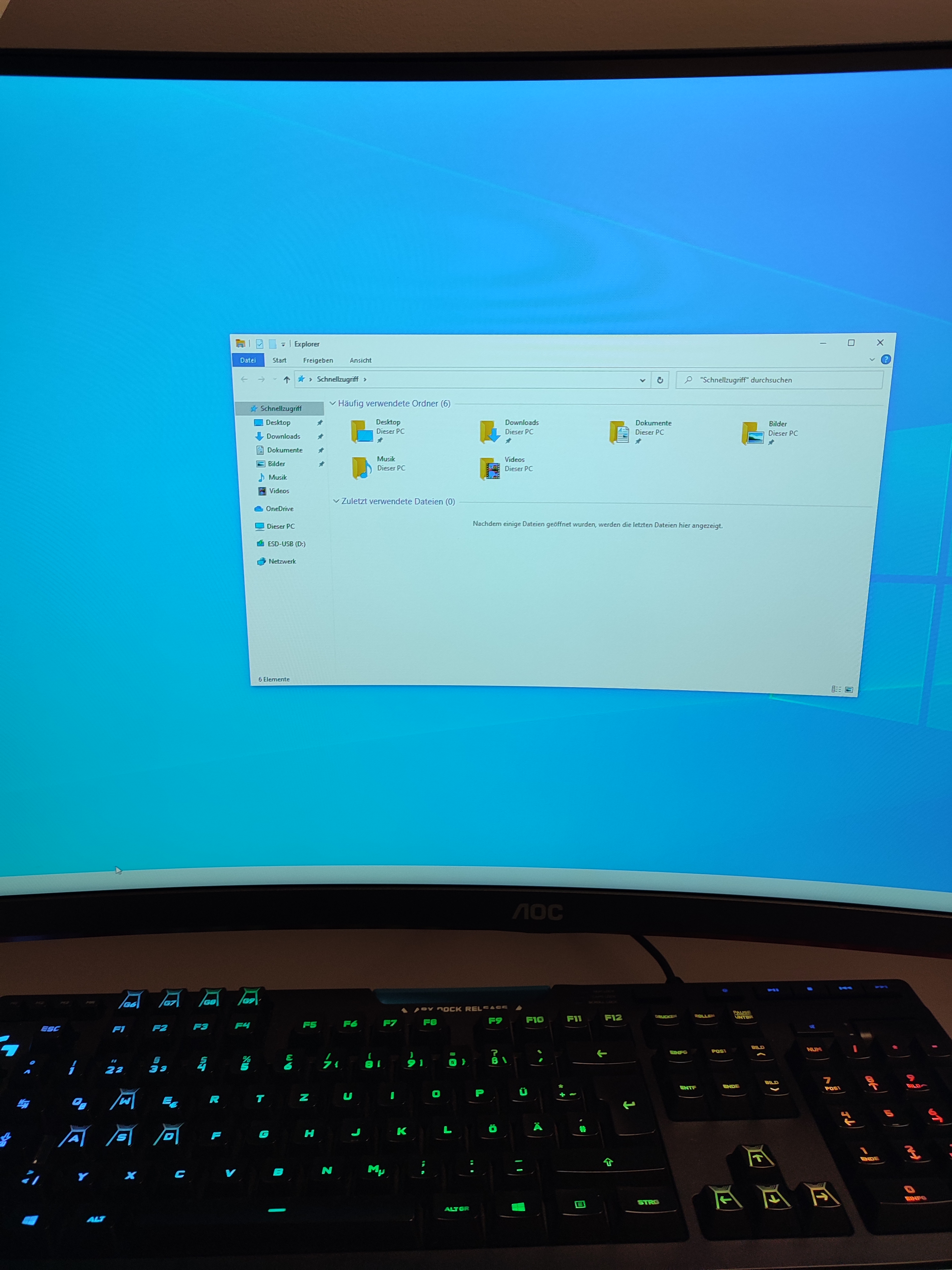

Netzteil und alle anderen Komponenten sind richtig angeschlossen. Das ganze läuft über einem Monitor. Es lief auch über 2 Jahre ohne Probleme. Pc wurde von Alternate zusammen gebaut. Prozessor ist ein AMD Ryzen 7 3700X Am4 36 MB
Das sieht aber schon merkwürdig aus. Als ob du im Abgesicherten Modus wärst. Es ist ja so gar nichts geladen. Neben der Uhr ist nicht ein Symbol. Dauert es lange, bis der Rechner startet?

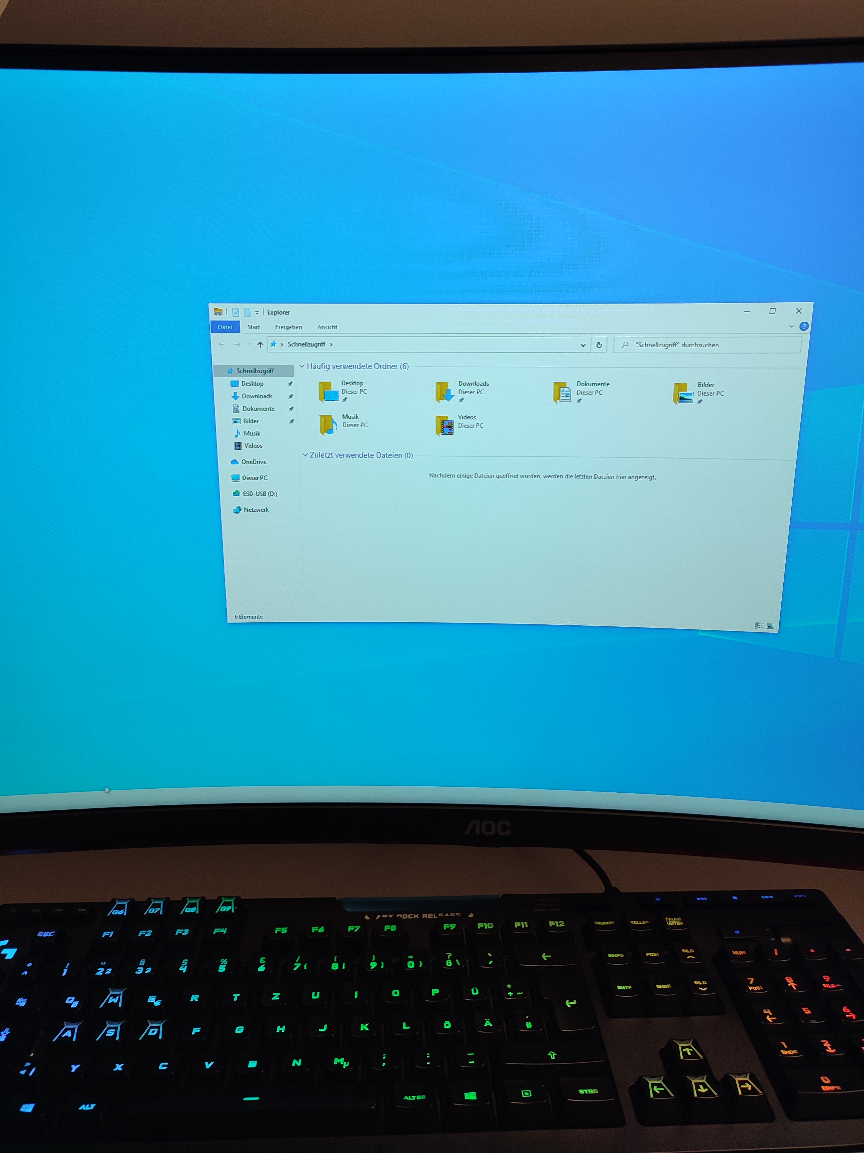

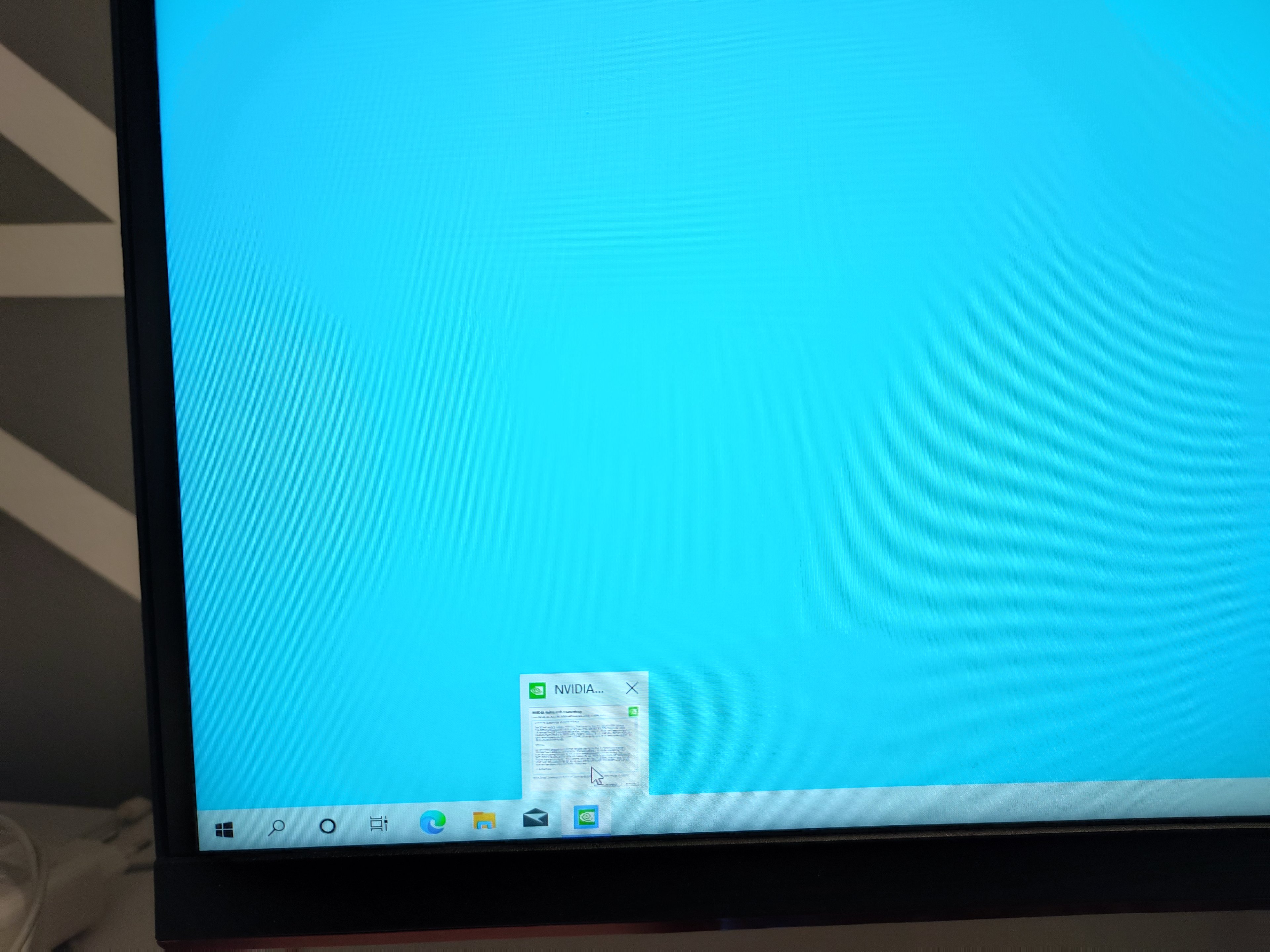

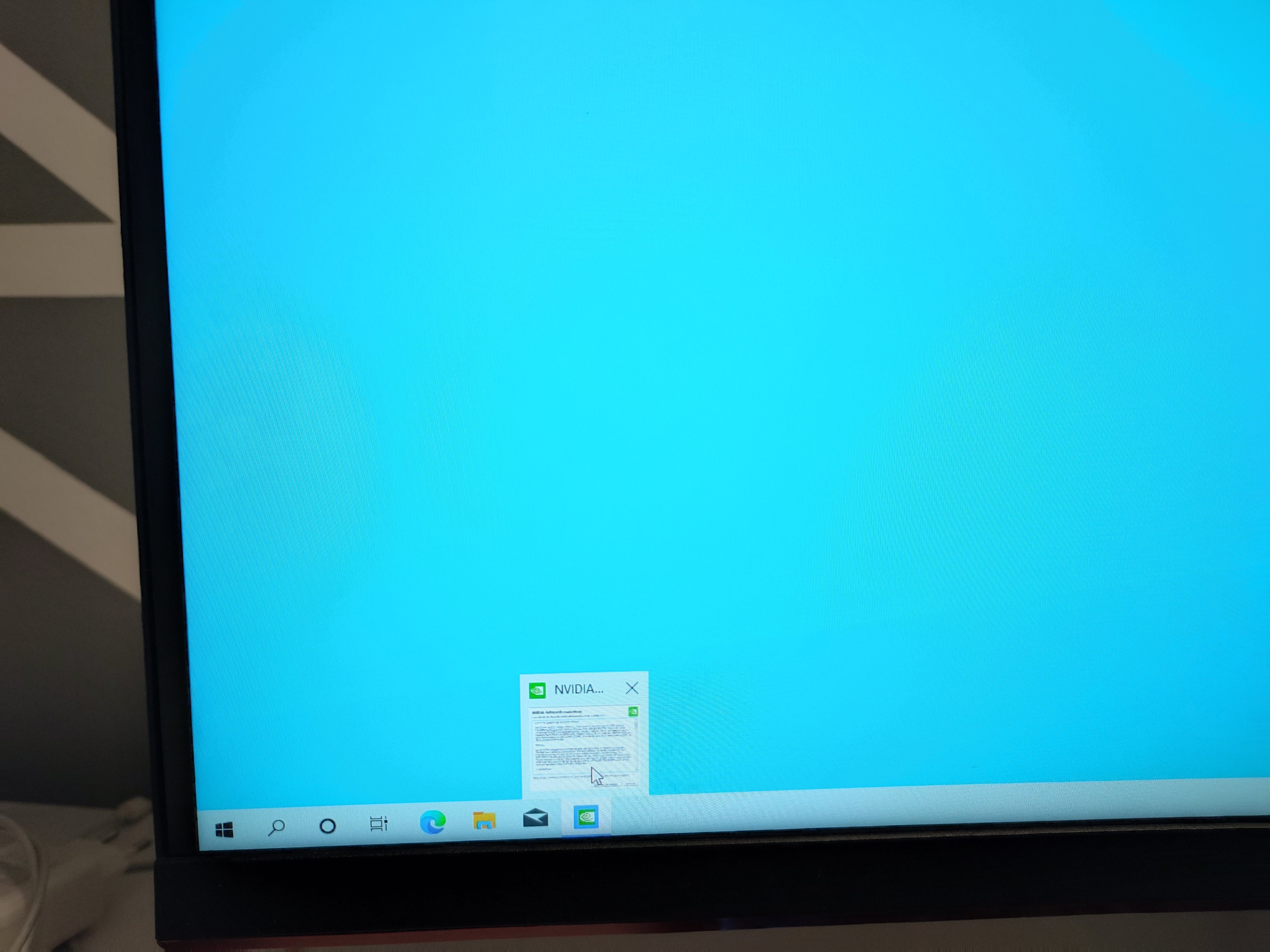

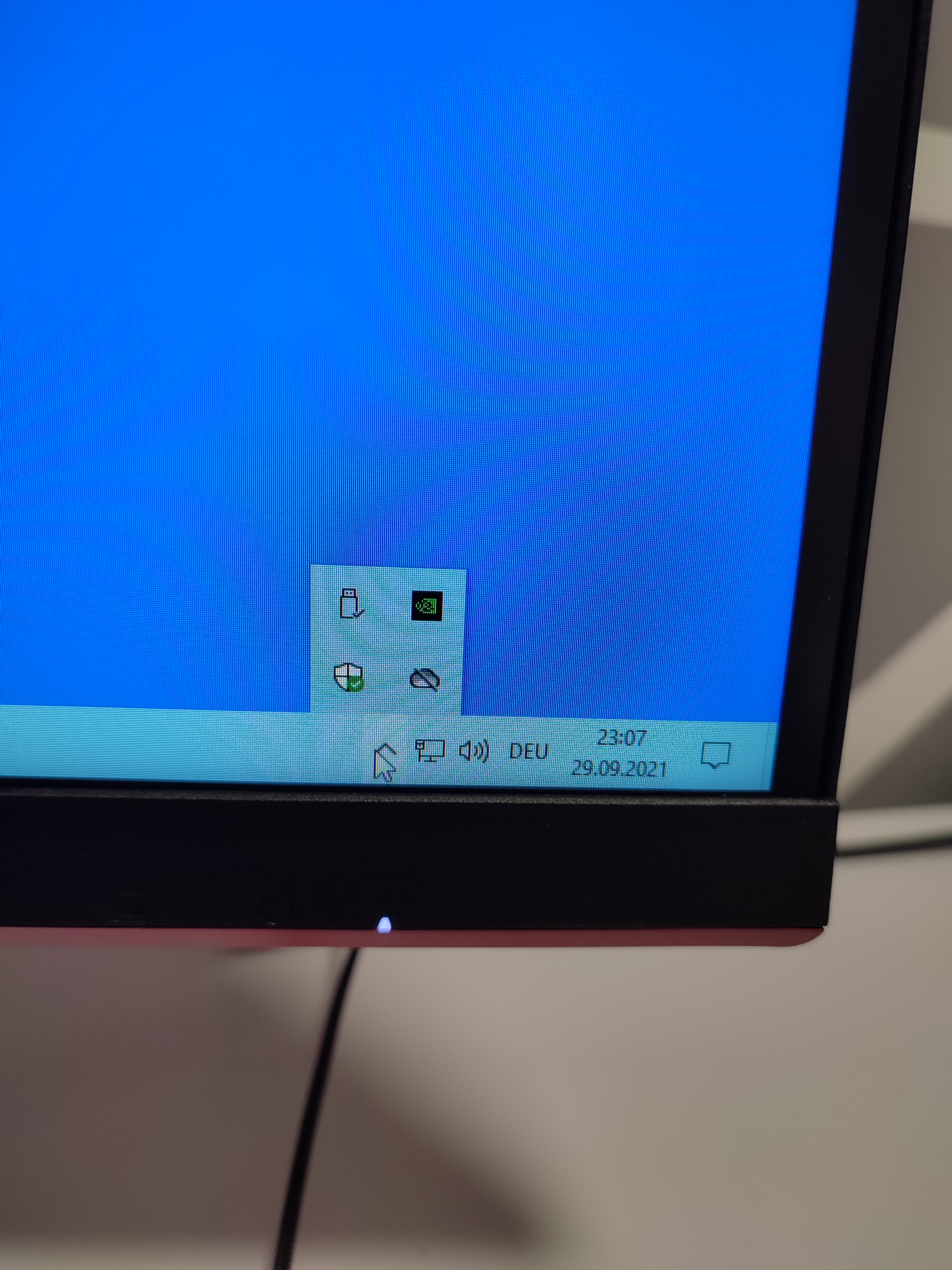

Jetzt funktioniert es wieder hab DP an einen anderen Anschluss der GPU gesteckt
Hey leute echt vielen vielen dank
Reaktionen: Andy4
Verstehen tu ich es trotz dem nicht. Ist das vielleicht ein Treiber-Bug? Aber schön, dass es jetzt funktioniert. Ist der Treiber übers Windows Update gekommen?
Ich jetzt schon..... Ich glaube mein Sohn hat Hdmi rein gesteckt. Also hatte ich DP und HDMI zugleich Nvidia hat es als multi desktop eingestellt automatisch, jetzt hab ich nur DP:stock::stock::stock::stock:
