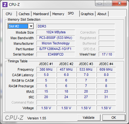

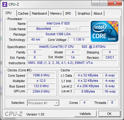

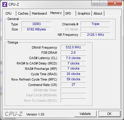

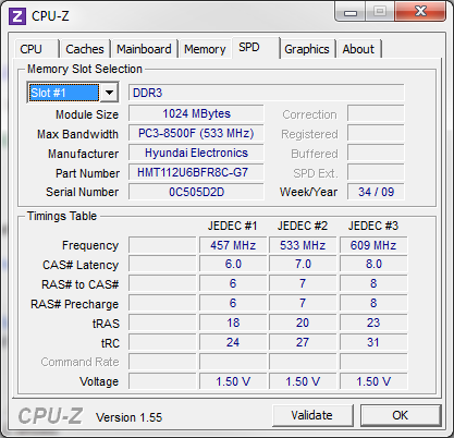

Anbei auch mal ein paar Pics.
Die restlichen Rams variieren genauso.
Was vielleicht auch noch wichtig wäre, dass ich beim Starten des Sicherheitsmodus auch einen crash bekommen hatte. Keinen Bluescreen, nur gab es oben ein paar Streifen und der PC hat nicht mehr reagiert.

Da das Mobo voll bestückt ist (6 RAM Riegel), wird das Board und auch der Speichercontroller mehr Belastest als wenn du nur 3 RAM Riegel drin hättest. In Folge dessen, müssen für einen stabilen Betrieb oftmals die Spannung bzw. Timings der RAM manuell angepasst werden.
Wichtig ist jedoch erst herauszufinden, ob nicht einer der Riegel defekt ist. Dazu überprüfst du die RAM Riegel mit Memtest86+ auf Fehler. Für einen ersten Test kannst du ruhig alle RAM din lassen. Das Programm aber so 2-3 Stunden laufen lassen.
Sollten mit Memtest keine Fehler gefunden werden, erhöhe die Spannung der RAM auf 1,6 - 1,65V (aber nicht mehr als 1,65V!). Danach testen, ob das System nun stabil läuft.
Reicht das noch nicht aus, stelle zusätzlich die Timings der RAM auf 8-8-8-23 @ 533mhz.

Wie ich sehe hast Du unterschiedliche RAM-Riegel drin und dann auch noch voll bestückt bei krassen Timings,
jetzt bin ich fast auch überzeugt, dass es die Riegel bzw. der ev. überforderte Speichercontroller in der CPU sind.
Was für eine UnCore Spannung hast Du denn im Bios eingestellt?
Ich würde Dir auch erst mal Memtest empfehlen.
Wenn Memtest Fehler bring, würde ich an Deiner Stelle als erstes die Timings entschärfen.
Ein i7 Prozessor hat soviel Cache das er nur relativ selten auf den Hauptspeicher zugreift, soll heißen,
Du wirst die schlechteren Timings, außer in einem speziellen Speicher-Benchmark, kaum messen geschweige denn fühlen können.
Würde z.B. 8-8-7-24 einstellen, das muss ich bei meinem Sechsergespann auch machen,
obwohl es eigentlich 7-7-7-24er Riegel sind, hatte sonst auch "Stabilitäts-Aussetzer".
