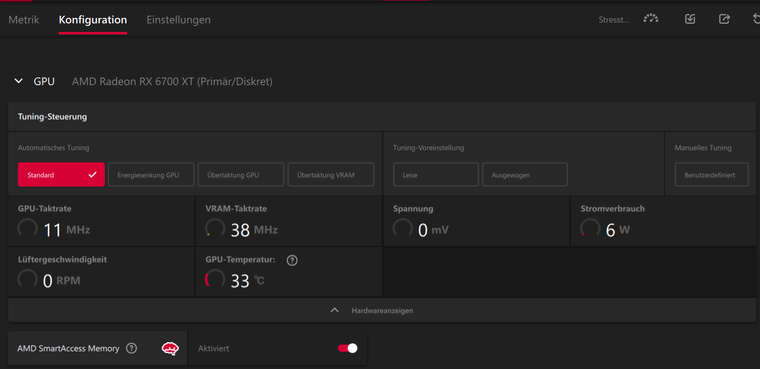

Bin nun wieder am Rechner und habe als erstes gerade mal getestet wie es sich mit beiden Monitoren @144Hz verhält, aber auch so funktioniert Vsync nicht.
Als nächstes wollte ich nun mal mit Vulkan testen allerdings wurde ich gerade ausgebremst weil mir aufgefallen ist das trotz beider Monitore @100Hz der GPU Speicher nicht mehr richtig runtertaktet, nur noch bis 1340MHz (Edit: bis 900MHz) und das auch nur für einen kurzen Moment dann wieder hoch auf 1340 und 2000MHz!
Vorher ging es immer bis unter 20MHz.
Ich habe GPU- (auch mit DDU) und Chipsatztreiber dann komplett de- und neu installiert, das ändert leider nichts.
Ich weiß nicht ob das evtl. mit irgendeiner Treiberversion gekommen ist oder einen anderen Grund hat.
@Tanzmusikus
kannst du das bei dir gerade mal nachstellen und im Treiber unter Leistung schauen ob dein GPU Ram noch richtig runtergetaktet wird?
Edit: hat sich erledigt!
Es liegt am Control Panel.
Schließe ich es und schaue bei HWInfo werden mir 12MHz angezeigt, öffne ich dann das Panel gehts hoch auf 900-2000, schließe ich es sofort wieder runter auf 12MHz.
Da hat AMD wohl irgendwann mal Murks gemacht.

Seltsam, ob es da noch unterschiede bei den einzelnen GPUs gibt? Ich kenne den bug von meiner Konfig auch, aber nicht duch das Adrenalin Panel:
Dabei ist auf einem Monitor das Panel, auf dem anderen der Browser (Mit CB offen;)). Springt irgendwo zwischen 30-40Hz, was denke ich ok ist da die Anzeige ja eine live - Aktualisierung macht.
