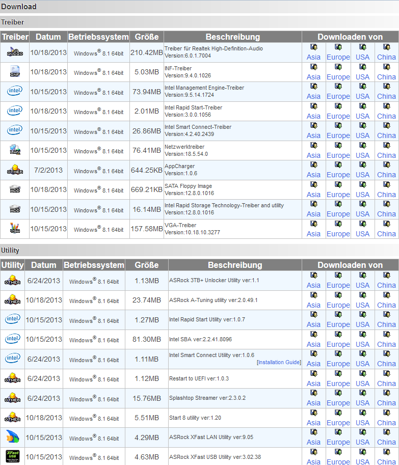

Also ich hab eben Windows neu aufgesetzt und den neuesten Grakatreiber installiert, was ist im folgendem Bild der Chipsatztreiber und was von dem Kram muss ich noch installieren?

Alles unter der Rubrik "Treiber" kannst du installieren. Den Rest kannste in die Tonne hauen.
