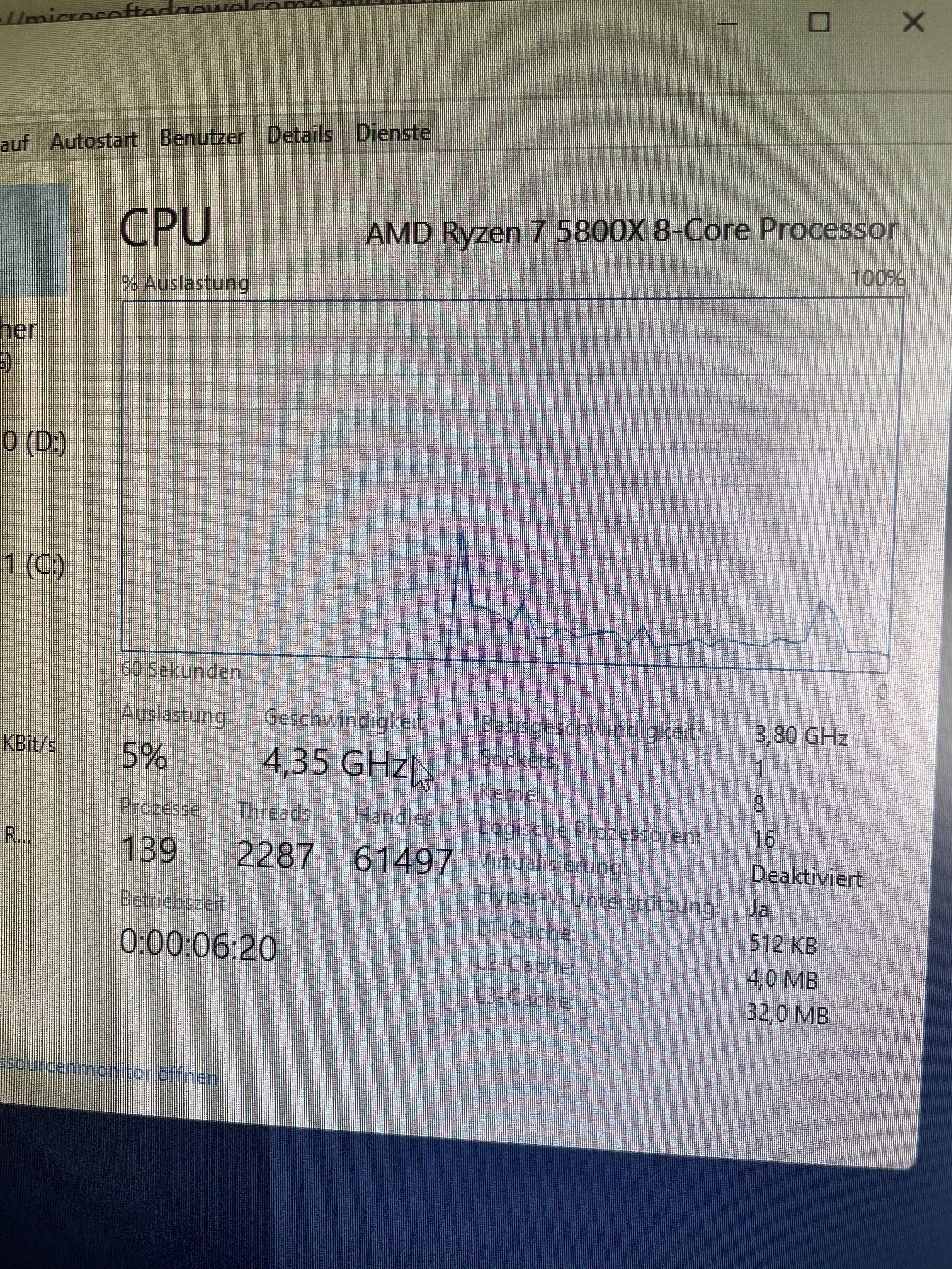

Ich habe gerade meinen PC zurückgesetzt und gemerkt das die Basisgeschwindigkeit für meinen CPU normal bei 3,80 GHz liegt aber im Task-Manager steht das es gerade mit einer Geschwindigkeit von 4,35 GHz läuft. Ist das normal oder wurde die CPU overclocked? wenn ja ich habe selber nichts eingestellt.
Ist das eine Normale Geschwindigkeit?

Voll normal:

Ok also bedeutet das, dass die CPU ohne Übertaktung selber auf die 4,70 GHz kommen kann?

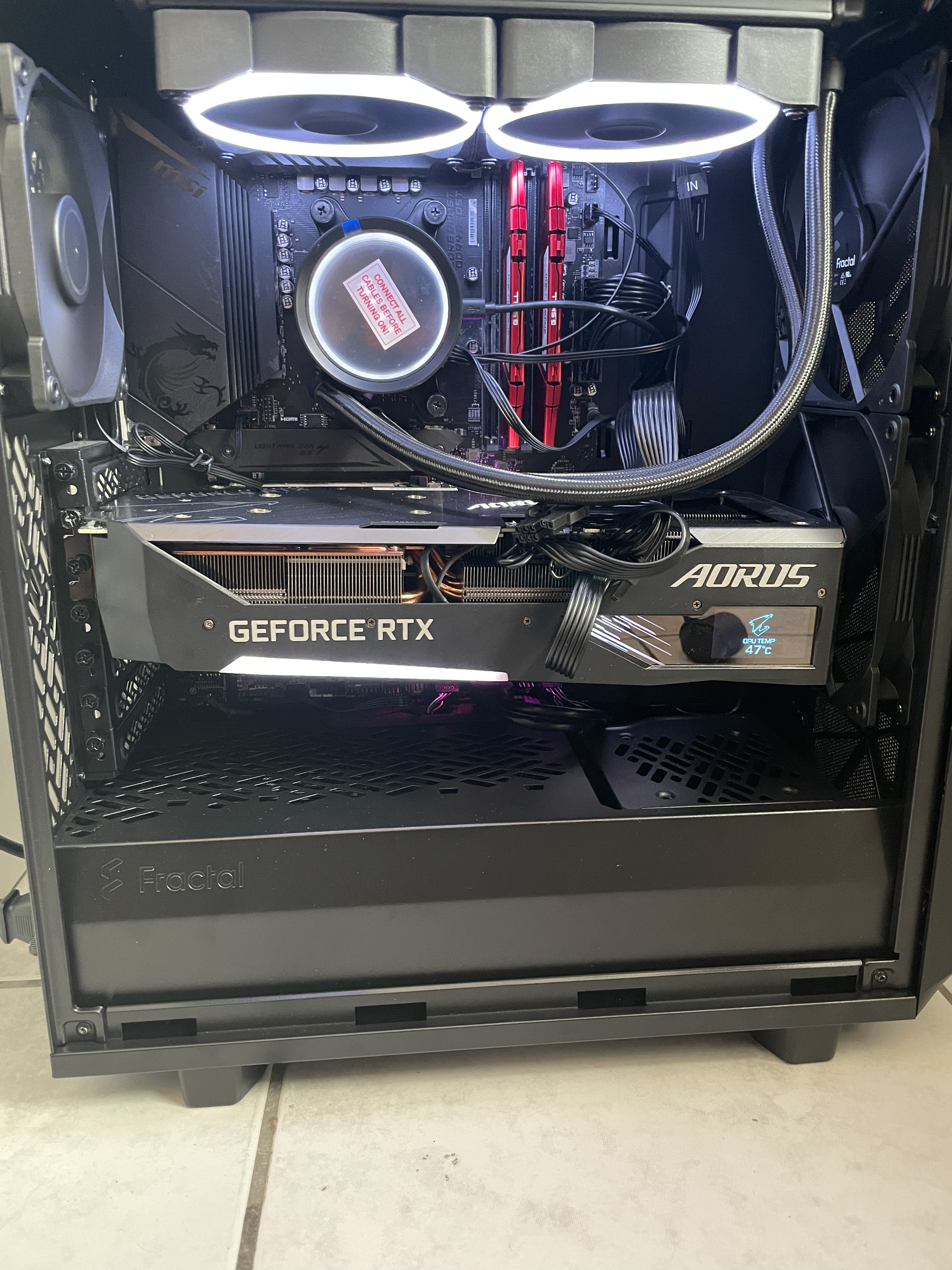

Jetzt hätte ich aber noch eine Frage. Ist es normal das die CPU in Games auf 70-80 Grad geht und zum Beispiel in ARK oder FIFA mindestens 80 erreicht? Ich habe als Kühlung eine NZXT Kraken 53x RGB

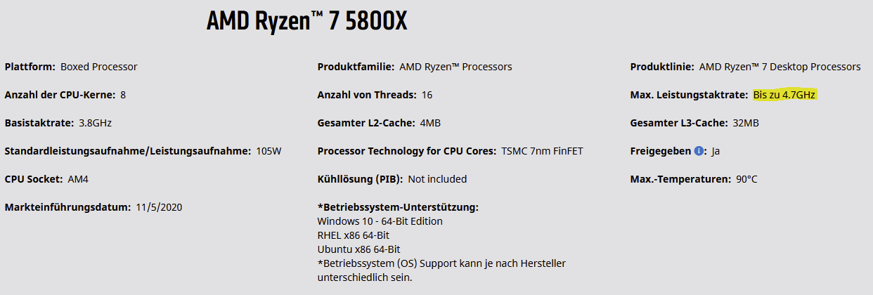

Danke#.kFk schrieb:Mal in die Produktdetails deiner CPU geschaut ?Die Takten selber bis zu X hoch ... jenach Temp., Kernbelastung und Stromverbrauch.

Hier gibts noch 1-2 Details wann bis zu wieviel Takt anliegt
https://www.cpu-monkey.com/de/cpu-amd_ryzen_7_5800x-1747

meintest nicht dass du die Kraken X53 storniert?
kann ich noch etwas für den AirFlow in meinem Gehäuse tun?
AIO habe ich gestern eingebaut

Für was? Bei den Temperaturen ist das nicht notwendig. Hab die gleichen Temperaturen mit meinem billigen arctic freezer 34 esports DuoNiclasr schrieb:kann ich noch etwas für den AirFlow in meinem Gehäuse tun?

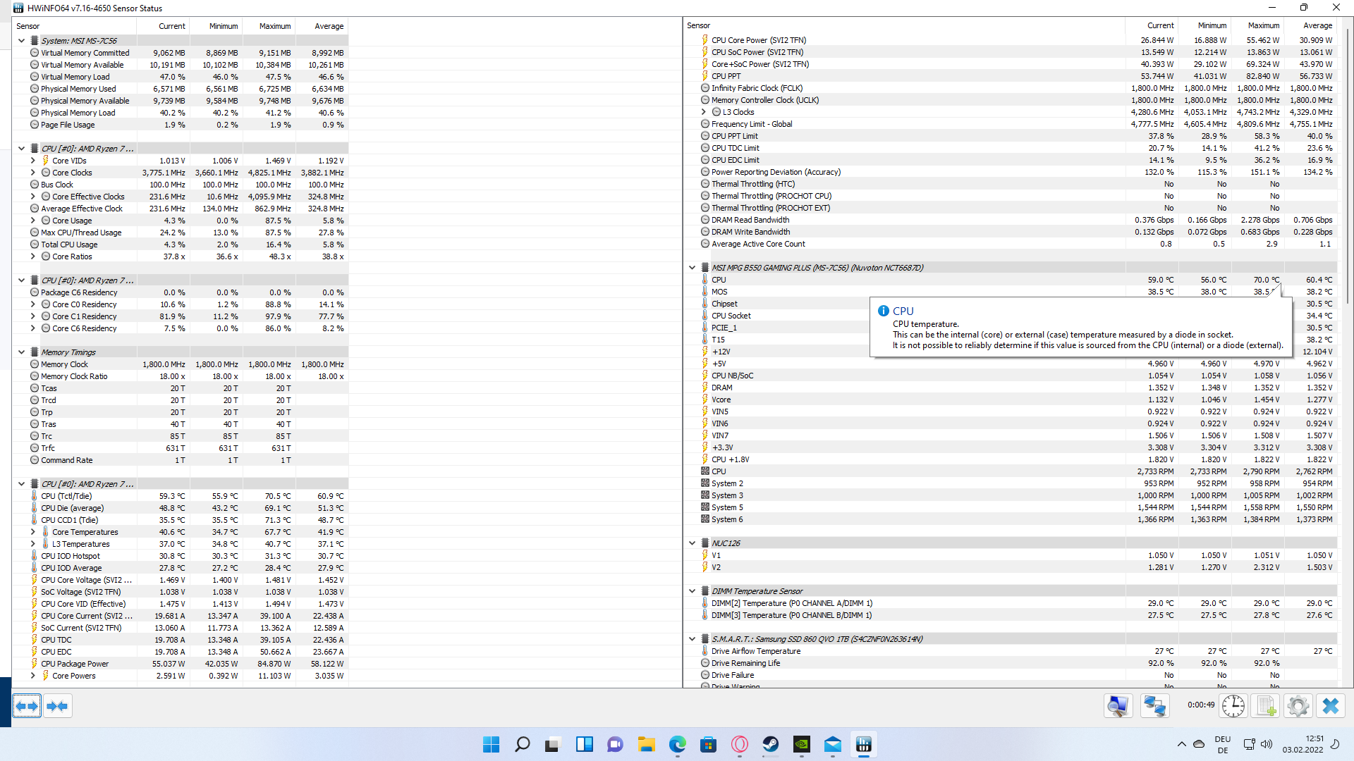

Der Taskmanager ist dafür auch nicht das richtige Werkzeug. HWiNFO und gut.

beobachte doch einfach den takt?
ganz schön eng mit der riesigen graka. die CPU bliebe etwas kühler wenn der radiator mit kühler luft von außen gekühlt wird, aber oben einsaugend wäre blödsinn und vorne passt es nicht, von daher geht da nicht viel mehr.
edit:
mit drei 120ern statt zwei 140ern vorne könnte man wohl mehr luft unter die graka bringen. die sollte man mMn so oder so undervolten, die 3070ti ist ein ineffizienter säufer.

Man könnte höchstens unten ins Gehäuse noch einen Lüfter einbauen, aber der wird nicht viel bringen. Sonst sind ja alle Lüfterplätze belegt.Niclasr schrieb:kann ich noch etwas für den AirFlow in meinem Gehäuse tun?
Dann besorge ich mir mal 3 120 Lüfter. Wie kann ich eine Grafikkarte undervolten? Ist das Case dann ehre zu klein und ich hätte mir ein größeres besorgen sollen?Deathangel008 schrieb:mit drei 120ern statt zwei 140ern vorne könnte man wohl mehr luft unter die graka bringen. die sollte man mMn so oder so undervolten, die 3070ti ist ein ineffizienter säufer.

Ich würde mal testen den Lüfter hinten umzudrehen oder wegzulassen und die Temps beobachten.
Wird zwar Staub ziehen aber ich habe meine Zweifel dass der sich positiv auswirkt aktuell.
Alternativ zu drei 120er könntest du schauen ob du die beiden 140er nicht einfach tiefer setzt, besonders den
unteren. Was macht denn deine Graka an Temps, die CPU ist ja ansich absolut in Ordnung.

hätte ich ein größeres Case wäre es besser wenn man die AIO vorne montiert?Stormfirebird schrieb:Ich würde mal testen den Lüfter hinten umzudrehen oder wegzulassen und die Temps beobachten.
Alternativ zu drei 120er könntest du schauen ob du die beiden 140er nicht einfach tiefer setzt, besonders den unteren.

Bessere CPU Temps, schlechtere Graka Temps als wenn mans andersherum macht, wobei deine Graka Temps im aktuellen Gehäuse vll. auch nicht der Bringer sind. Beobachte auf jeden Fall beides wenn du was am Setup änderst bzw. auch die Graka Lüfter Drehzahl/Takt/Lautstärke. Die CPU ist ja kühl genug aktuell.Niclasr schrieb:hätte ich ein größeres Case wäre es besser wenn man die AIO vorne montiert?

Das ist gerde nur in Windows aber in Games wird die CPU schnell sehr warm.
