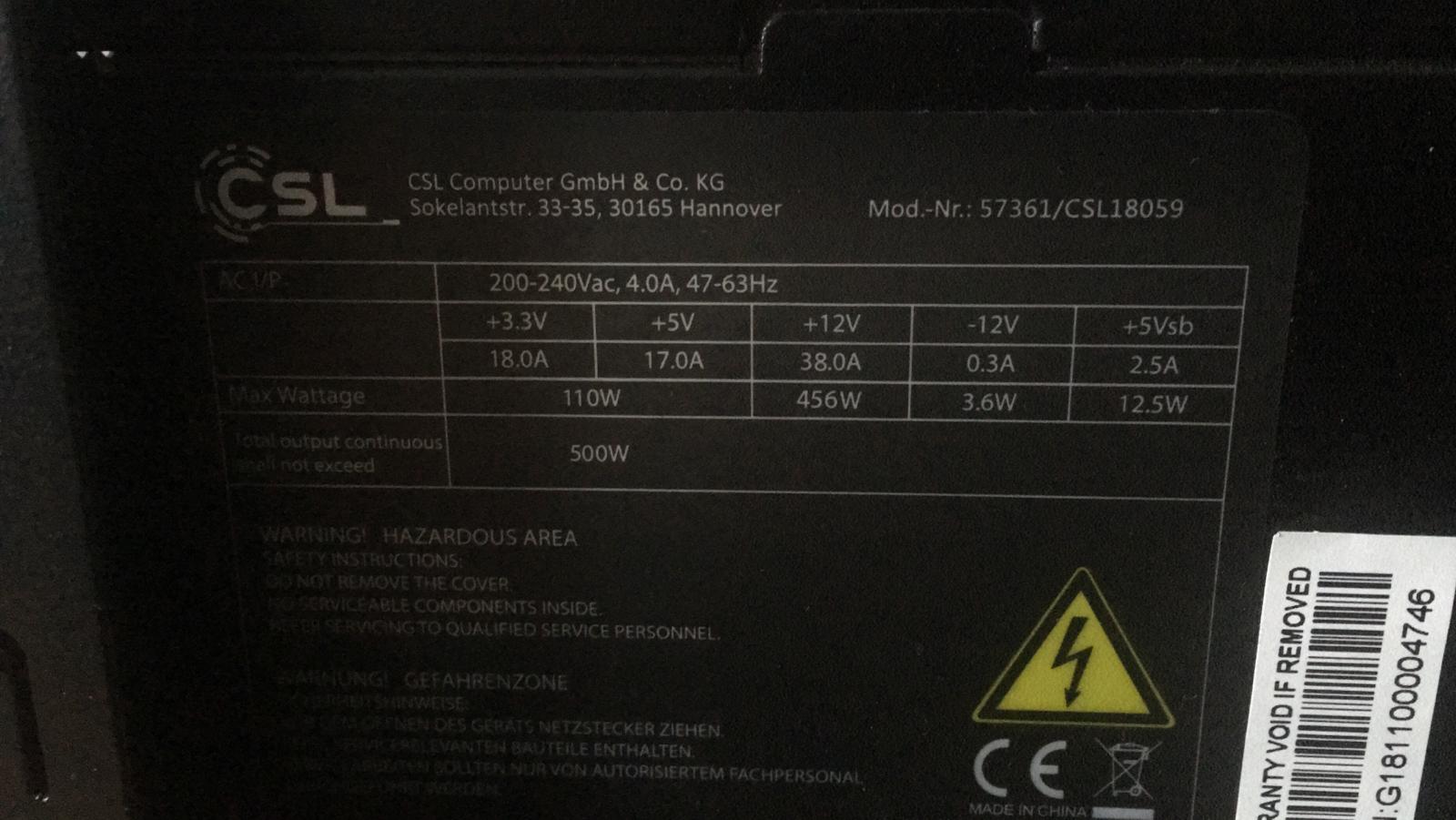

Da du es schon bestellt hast verstehe ich die frage nicht.
Das Ruckeln kann sehr gut an der alten Grafikkarte oder dem relativ langsamen Ram oder deiner Festplatte liegen.
Am ehesten würde ich bei dem System das netzteil tauschen. Danach den Ram.
Das board wird halt funktionieren. Deine CPU braucht jetzt nicht mega viel Strom und wird von beiden Boards wohl genug bekommen

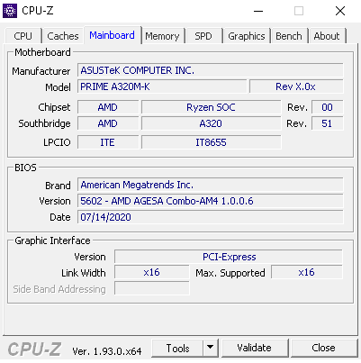

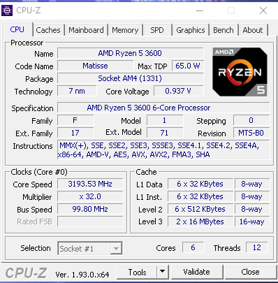

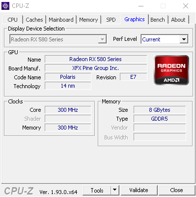

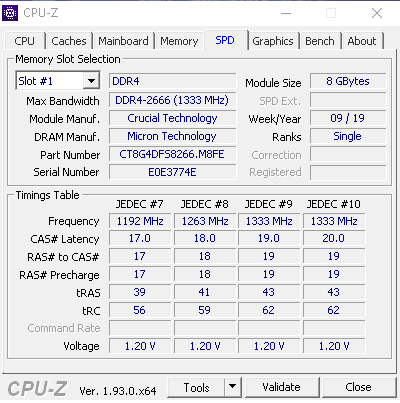

Also seid ihr euch ziemlich sicher, dass das nicht am Mainboard liegt, sondern eher am RAM oder am Netzteil?
Und ich kann die Bestellung immer noch stornieren, deshalb fragen ich ^^
Service:
AMD Ryzen 5 3600
AMD Radeon RX 580 8 GB
2x 8 GB Crucial DDR4-2666
ASUS Prime A320M-K, BIOS aktuell
PSU: CSL 57361 500W

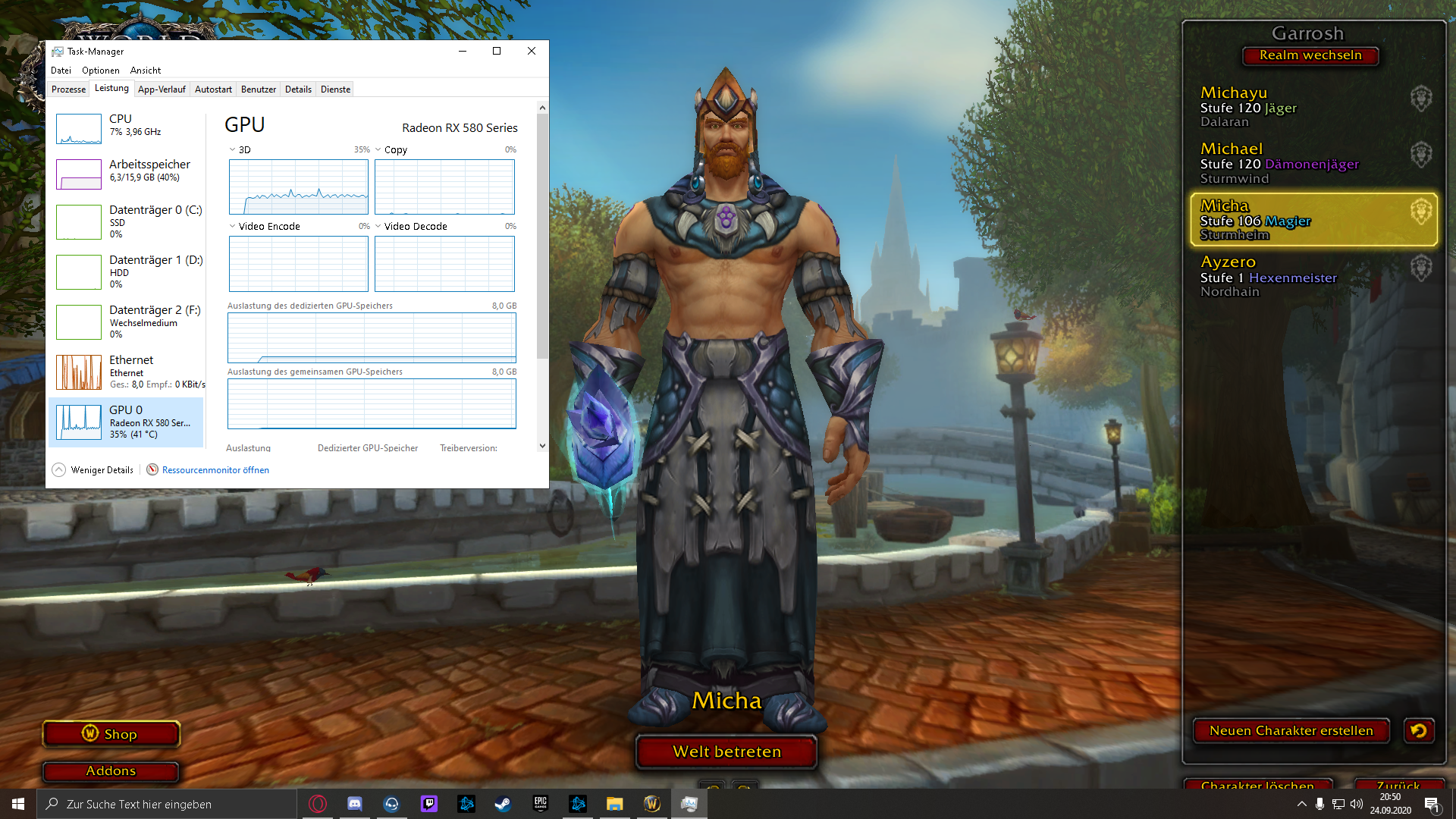

Bei mir hakt gerade zufälliger Weise wieder alles und das ist die Leistung nebenbei.
@psy187
Die Maus hakt, das Bild hakt und die Musik hakt. Eigentlich so gefühlt alles.
