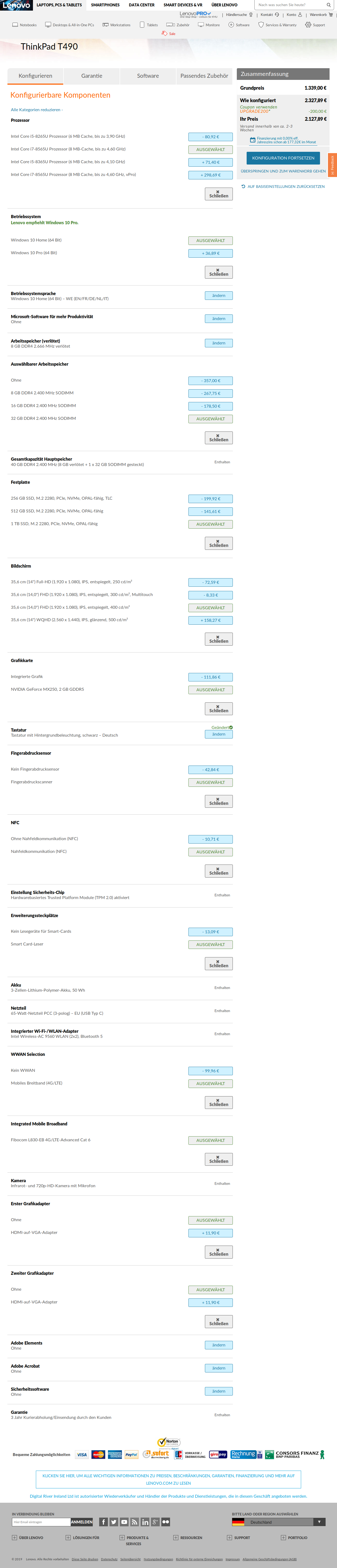

Hallo Leute,
ich habe lange über die Wahl des Laptops überlegt und die Wahl viel auf das ThinkPad T490.
Der Laptop soll als Hauptrechner verwendet werden, mehrere Jahre im Gebrauch bleiben und ein allrounder sein.
Prozessor
Bei der Wahl des Prozessors bin ich noch am Überlegen. Ein i7 sollte es schon sein. Aber es gibt dann noch den mit vPro, der dann rund 300€ mehr kostet als ohne vPro.
vPro Erklärung von Intel:
Intel® vPro™-Technik ist eine Zusammenstellung von Sicherheits- und Verwaltbarkeitsfunktionen, die in den Prozessor integriert sind und vier kritische Bereiche in der IT-Sicherheit handhaben: 1) Bedrohungsverwaltung, darunter Schutz vor Rootkits, Viren und Malware, 2) Schutz von Identitäten und Website-Zugriffspunkten, 3) Schutz von vertraulichen persönlichen und geschäftlichen Daten, 4) Remote- und lokale Überwachung, Korrektur und Reparatur von PCs und Workstations.
Display
Ich habe das entspiegelte Display mit dem höchsten cd/m2 Wert gewählt, touch brauch ich nicht.
FHD (1.920 x 1.080), IPS, entspiegelt, 400 cd/m²
Sollte doch Passen, oder ist der Unterschied zwischen 250 cd/m² und 400 cd/m² nicht so deutlich sichtbar?
RAM
Beim Arbeitsspeicher hätte ich mir 2x16 nicht verlötet im Dual Channel gewünscht, aber ist leider nicht.
Frage:
Lohnt sich ein vPro und was bedeutet das in der Praxis?
Was meint Ihr zu dem Laptop in dieser Zusammenstellung?
Oder kommt bald ein neuerer, besserer und günstigere Laptop raus?
Das ist für mich eine etwas größere Investition und hätte gerne noch ein paar Meinung dazu. Ich hoffe mal, dass ich damit mindestens die nächsten 10 Jahre leben kann.
Gruß Tron

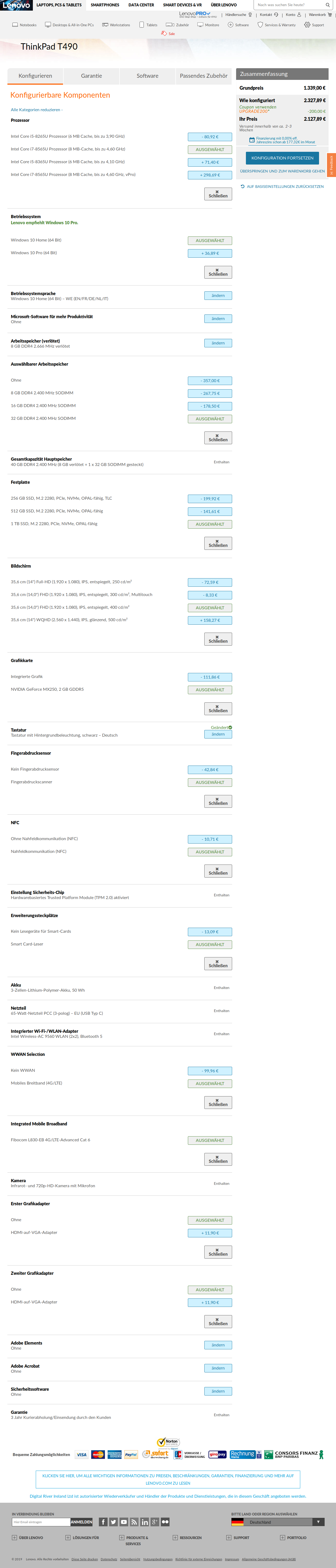

ps
Im Anhang habe ich die Zusammenstellung als Bilddatei. Ich hoffe das ist ok.
Ich bin etwas verwirrt. Du willst das Ding 10 Jahre nutzen, wählst den superduper-Security-Prozessor aus, belässt es aber bei Windows 10 home (Keine Bitlocker-verschlüsselung) und Full HD?
Zudem finde ich die Grafikkarte in der Preisklasse etwas mau.
Mein Rat: Man kann Leistung nicht auf Vorrat kaufen. Kaufe so, dass du immer die Leistung hast, die du brauchst. Also lieber auf weniger Jahre schielen, etwas weniger ausgeben und die Leistungs- und Kosteninflation mitnehmen.

Hallo abcddcba, djducky und Was_denn, danke erst mal für Euren Beitrag.
@abcddcba
Meinst du etwas bestimmtes? Mir ist jetzt nichts sonderlich groß aufgefallen.
@djducky
- Windows 10 home konnte ich nicht abwählen. Ich hätte auch ohne Betriebssystem gewählt da ich Linux drauf mache.
- Den wie Du sagst "superduper-Security-Prozessor" meist Du doch den vPro oder?
Den habe ich ja nicht gewählt, sonder den i7-8565U ohne vPro. Ich wollte ja wissen, ob ein vPro sinnvoll wäre.
- Die Grafikkarte könnte wirklich besser sein, aber was wäre die Alternative?
- Ich wollte jetzt nicht Leistung auf Vorrat kaufen. Der Laptop sollte nur so lange durchhalten und nicht nach 3 Jahren irgend welche macken bekommen. Der Akku müsst nur irgendwann erneuert werden.
@Was_denn
Das "HP ProBook 440 G6" ist eine gute Alternative. Mir fällt es schwer, Argumente dagegen zu finden. Aber es gibt welche. Es sind aber kleinere. Das wären kein USB 3.1 (Gen 1), kein Thunderbolt 3 und nur 220cd/m². Das könnte man jetzt aber evtl. "Leistung auf Vorrat kaufen" nennen.
Da hat djducky schon recht. Ich könnte mir, nach meiner seltsamen Rechnung, z.B. in 5 Jahren dann eine neuen Laptop für rund 1000€ kaufen, der dann evtl. besser ist als der T490.
Ich denke, das "HP ProBook 440 G6" kommt dem T490 nahe und sollte für mein Zwecke ausreichen. Vielen Dank für den Tipp.
Gruß Tron
