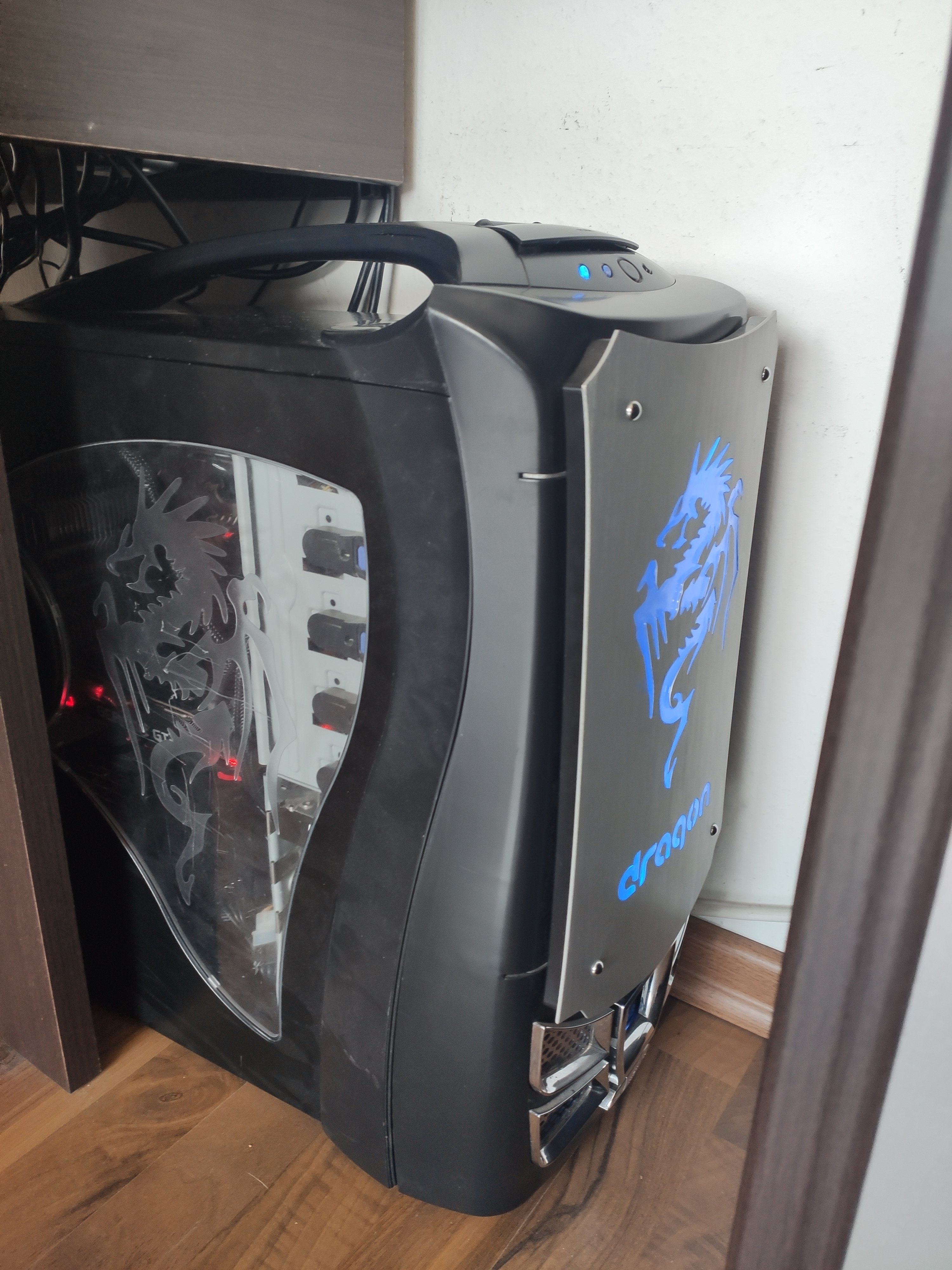

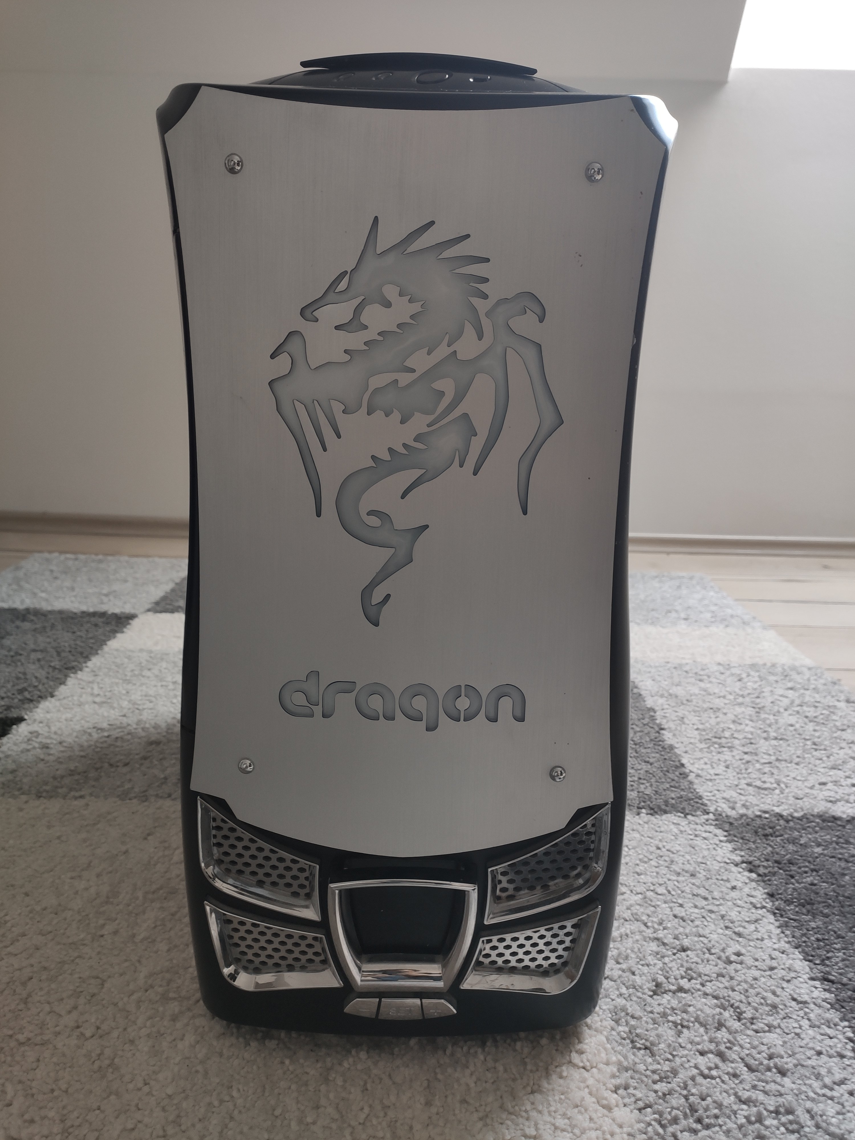

Diese PC-Teile baute ich mit meinem jungen Leichtsinn in das alte Gehäuse ein.
Von dem Gehäuse fehlt mir leider jedmögliche Bezeichnung, jedoch hat es schon ca. 12 Jahre auf dem Buckel.

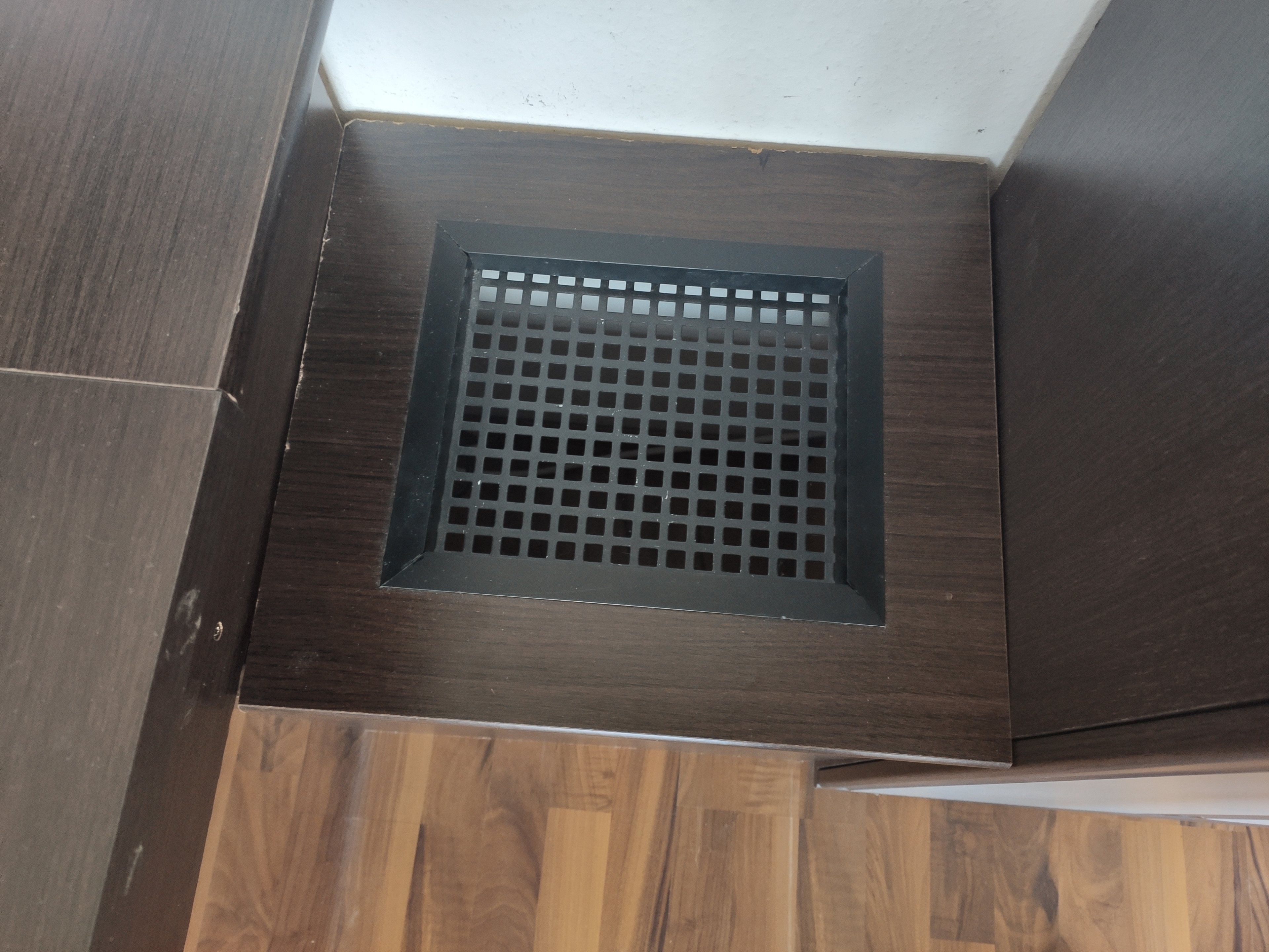

Standort:

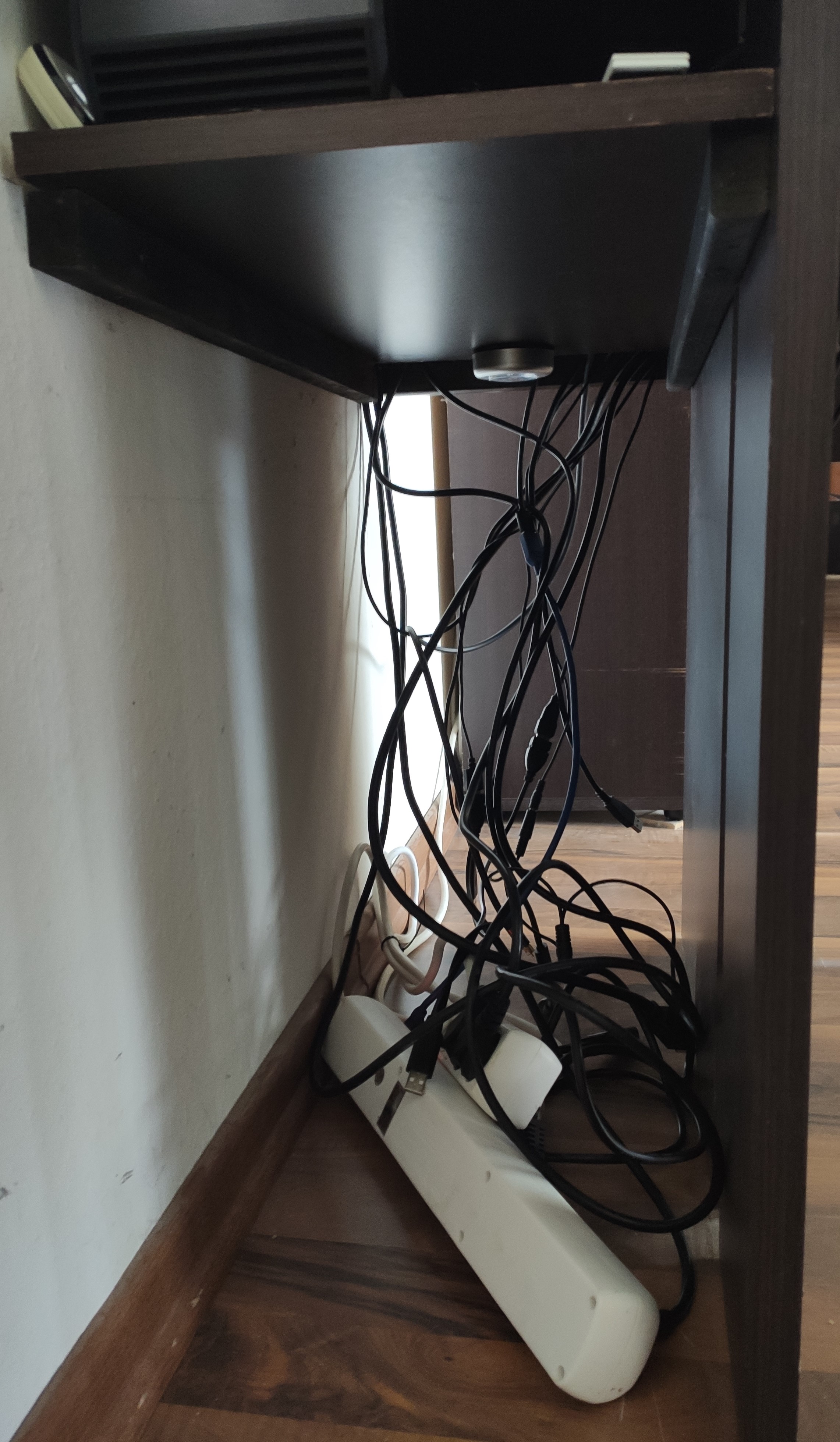

Der PC befindet sich gut "versteckt" in einem Fach neben meinem Schreibtisch.
Bereits hab ich den PC gedreht und an einem anderen Platz verwendet, aber es führte wenn überhaupt zu einer minimalen Verbesserung.
Sollte der Platz in euren Augen vollkommen ungeeignet sein, plane ich mit USB-Verlängerungen den PC auf eine Kommode zu stellen.

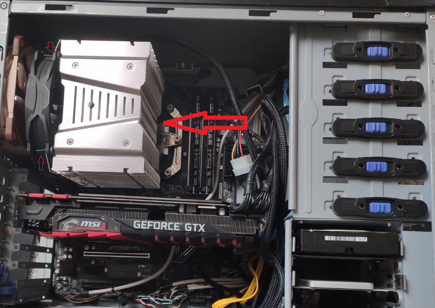

-Den CPU-Lüfter hab ich momentan gedreht er geht Richtung Laufwerke

Schon mal tetestet ob der Lüfter am CPU Kühler nicht gegen den Gehäuselüfter arbeitet?
Ich finde wenn nein die Position des Lüfters auf der anderen Seite, blasend in den Kühler, wird sicher etwas helfen.
warum ist der lüfter hinten am kühler montiert und warum ist er so montiert dass er gegen den hecklüfter arbeitet? wie verhält sich der takt der CPU?

Ähm Lüfter des CPU Kühlers auf die andere Seite ausblasend montieren und wundern.
Reaktionen: Major_Fogger, bytejunky und ElGonzo
Warum? Du arbeitest so gegen den Luftstrom ...
Leck mich Fett ist das noch ein Gehäuse :D
Deine Probleme sollten aber nich daher kommen. Dein CPU Lüfter zieht in das Gehäuse rein, während der Gehäuselüfter rausziehen will -> komischer Luftsttrom. Dreh den CPU Lüfter um.

Der Gehäuseläufter sollte raus blasen und der CPU-Lüfter auf der RAM-Seite sitzen und in den Kühlerturm reinblasen.

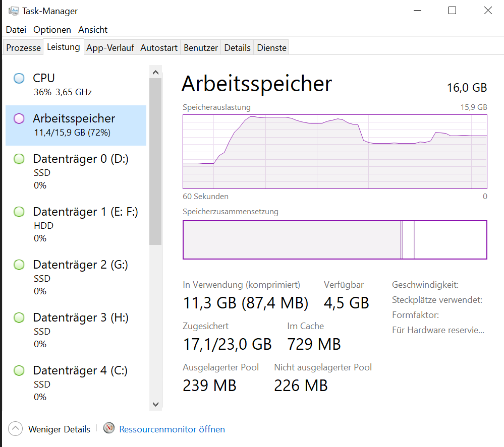

Hier ist ein Ausschnitt der Auslastung, wenn ich mein Projekt abspielen lasse:
Adobe Premiere Pro habe ich 13GB "zugeschrieben".

Die CPU-Kühler-Stellung hatte ich die letzten Jahre Richtung Ausgang vom Gehäuse. (Also wie es sein sollte)
Dennoch hatte ich hier Probleme mit der Temperatur.
Auf der Suche nach der Ursache setzte ich auf Anraten den Kühler um.
@Viper1982 Tatsächlich befindet sich der Kühler gerade in dieser Stellung.

Der Standort des Computers könnte auch keine Ursache sein? Also Hitzestau etc.?
Und ja das Gehäuse hat echt was :´D
Sieht für mich so aus, als würdest du in die Auslagerungsdatei rennen -> dann wird es langsam
32GB RAM sollten helfen :)
Reaktionen: petepow
Vielleicht lagert er bei großen Projekten den Arbeitsspeicher auf die Festplatte aus?
Das wird dann natürlich langsam...

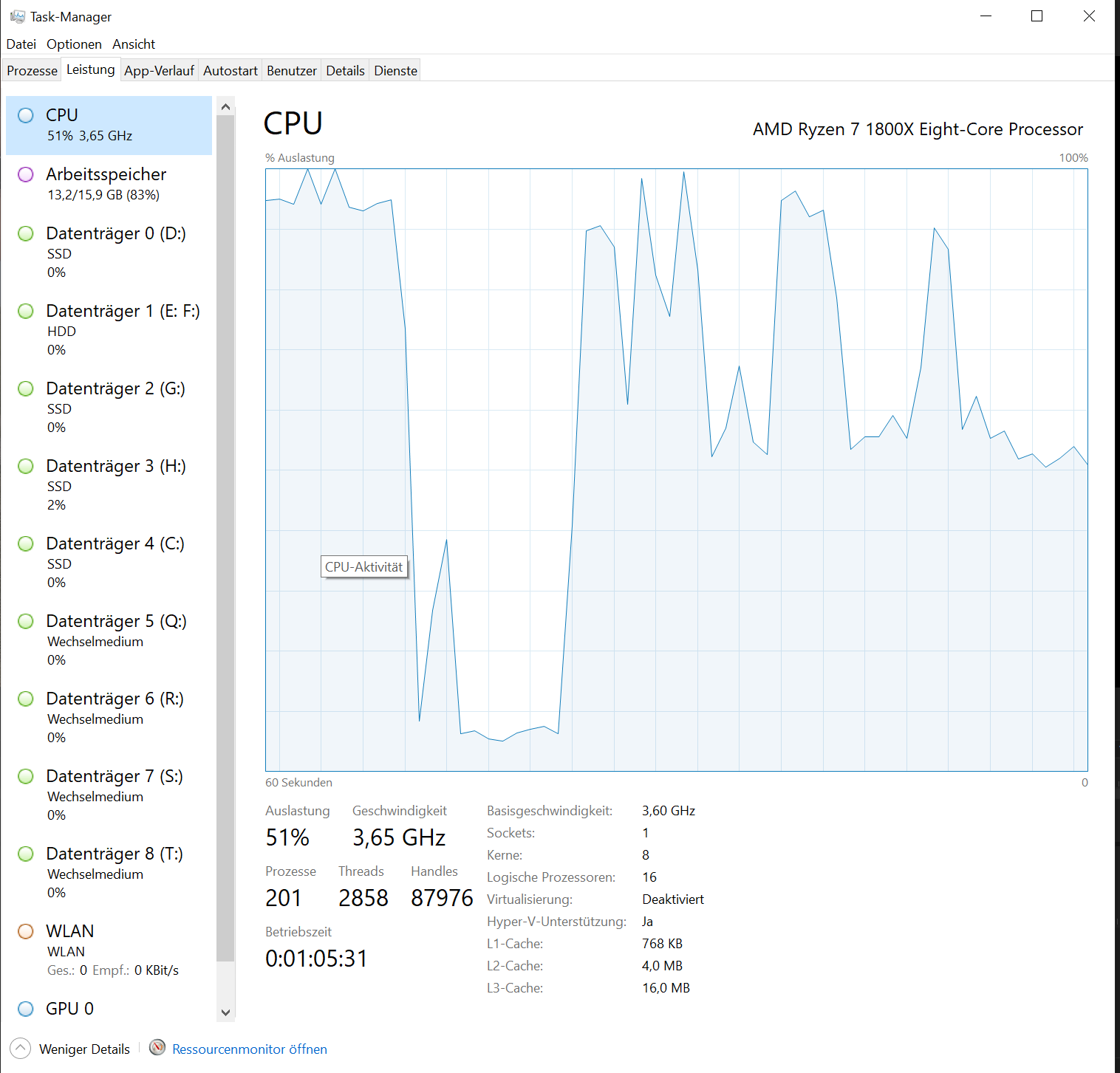

Wieviel CPU-Kerne benutzt denn Adobe bei Dir?

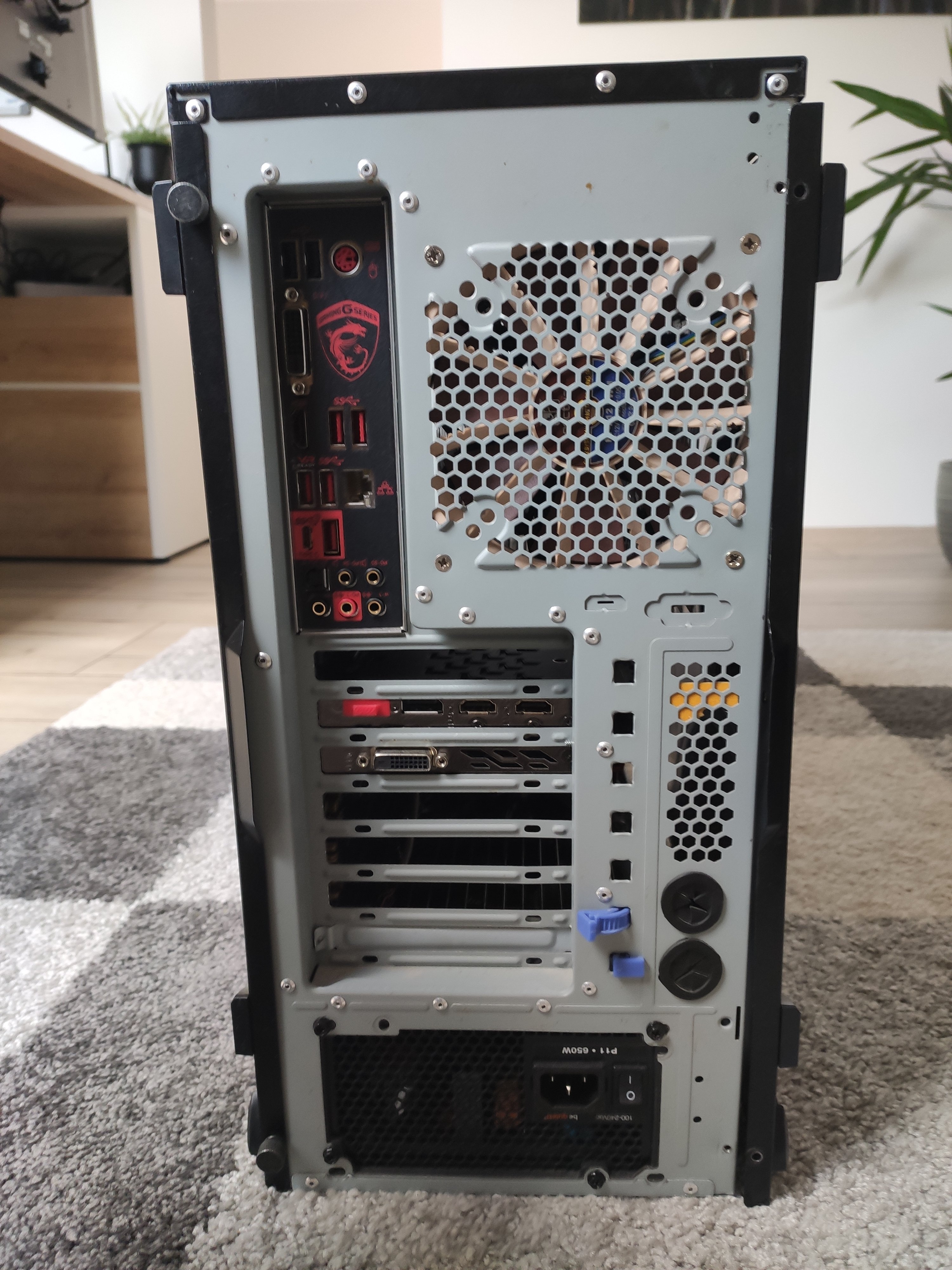

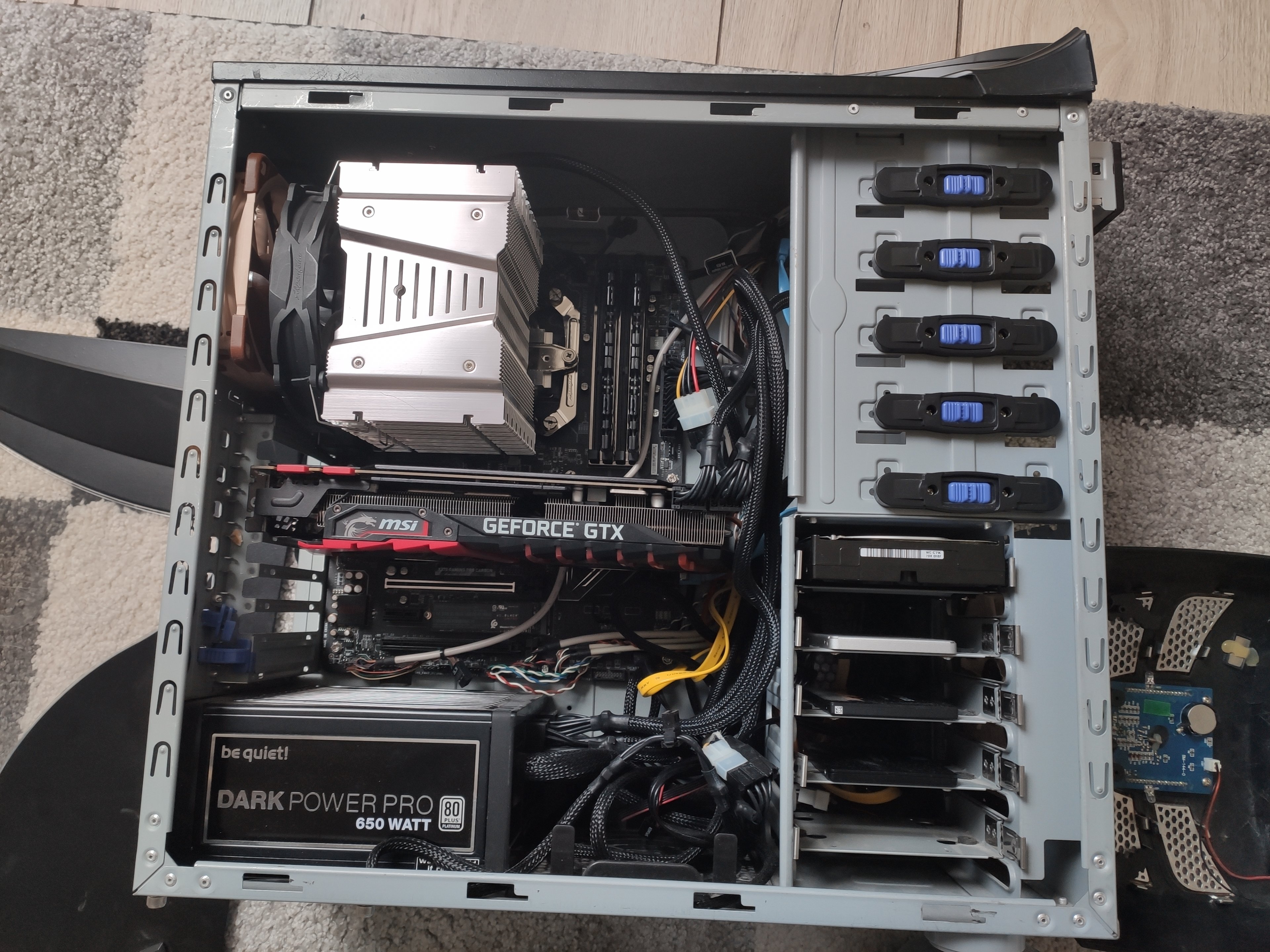

Zu wenige Gehäuselüfter und aktuell falscher Luftstrom (wurde oft erwähnt). Ein größeres Gehäuse wäre in jedem Fall gut, da dort die Luft besser verteilt werden kann. Zudem würde ich darauf achten, dass die HDD-Laufwerke entkoppelt in einem Laufwerkskäfig verbaut werden können.
Und ich würde ein Gehäuse wählen, welches in der Front Luft anzieht, hinten rausbläst und auch oben rausbläst. Dann sollte es keine Probleme geben. Achte aber gerne darauf, dass du keine 5€-Luffies rein setzt, nimm lieber Noiseblocker- oder Noctua-Lüfter mit niedrigen Drehzahlen um 800-1000. Kosten zwar etwas mehr, dafür hörst du sie nicht und sie haben trotzdem eine sehr gute Kühlleistung.
Ich sehe gerade, du hast bereits Noctua im Einsatz, es sollten aber ein paar mehr sein im Idealfall :) Ruhig 2 vorne rein blasen lassen und oben auch 2 raus blasen lassen (neues Gehäuse).
Und mehr Arbeitsspeicher scheint deinem PC auch gut zu tun. Dieser ist gut ausgelastet, selbst da, wo er keine volle 16GB benötigt hat Windows schon Daten ausgelagert (was natürlich viel langsamer ist als sie im Arbeitsspeicher halten zu können).

Neben der Position des Lüfer am Kühler kann besseres Kabelmanagment ggf. auch noch ein wenig helfen und "bessere" Wärmeleitpaste. z.B. (Arctic MX-4)
Die Position des PC im Raum ist vollkommen okay.

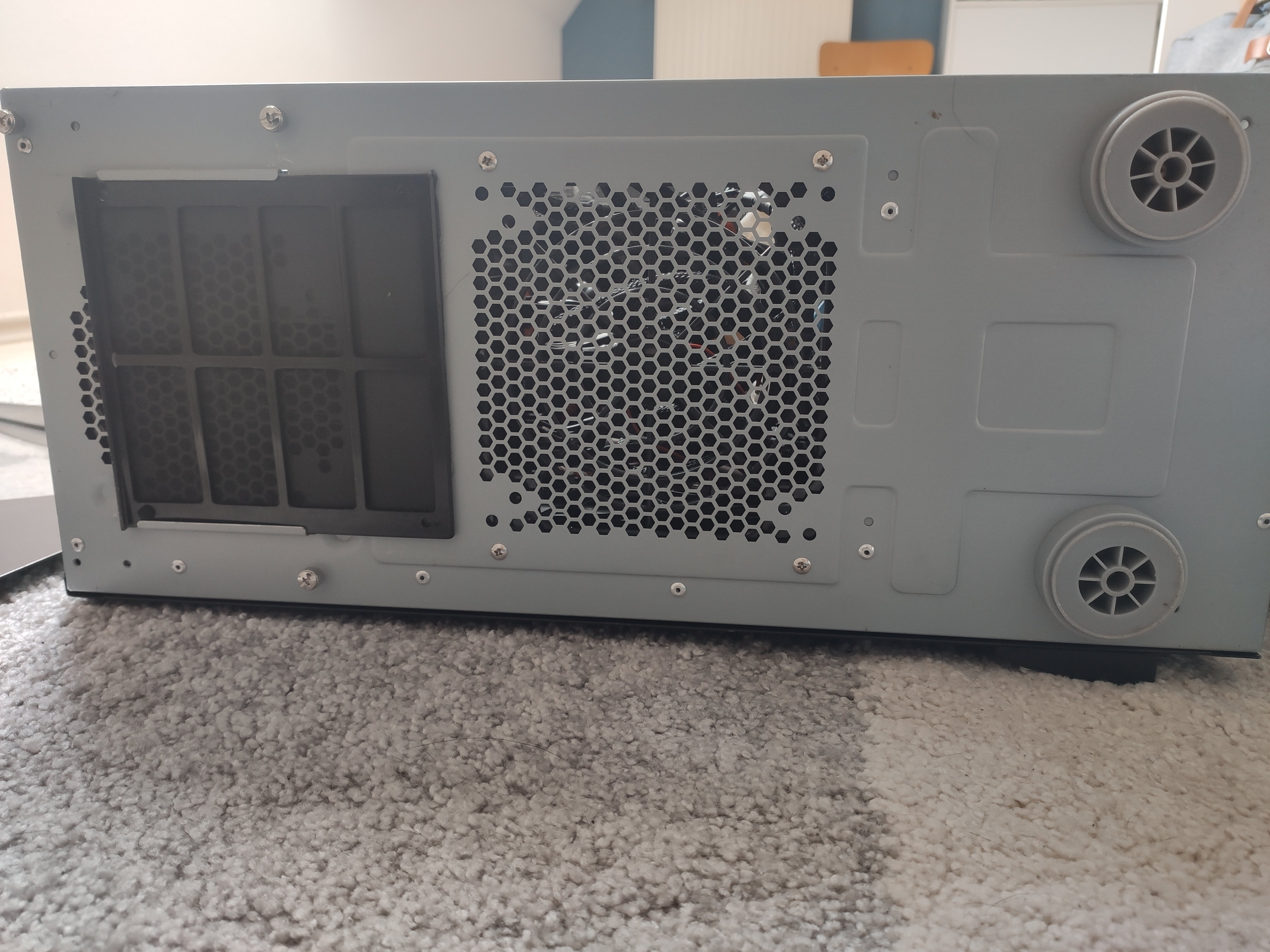

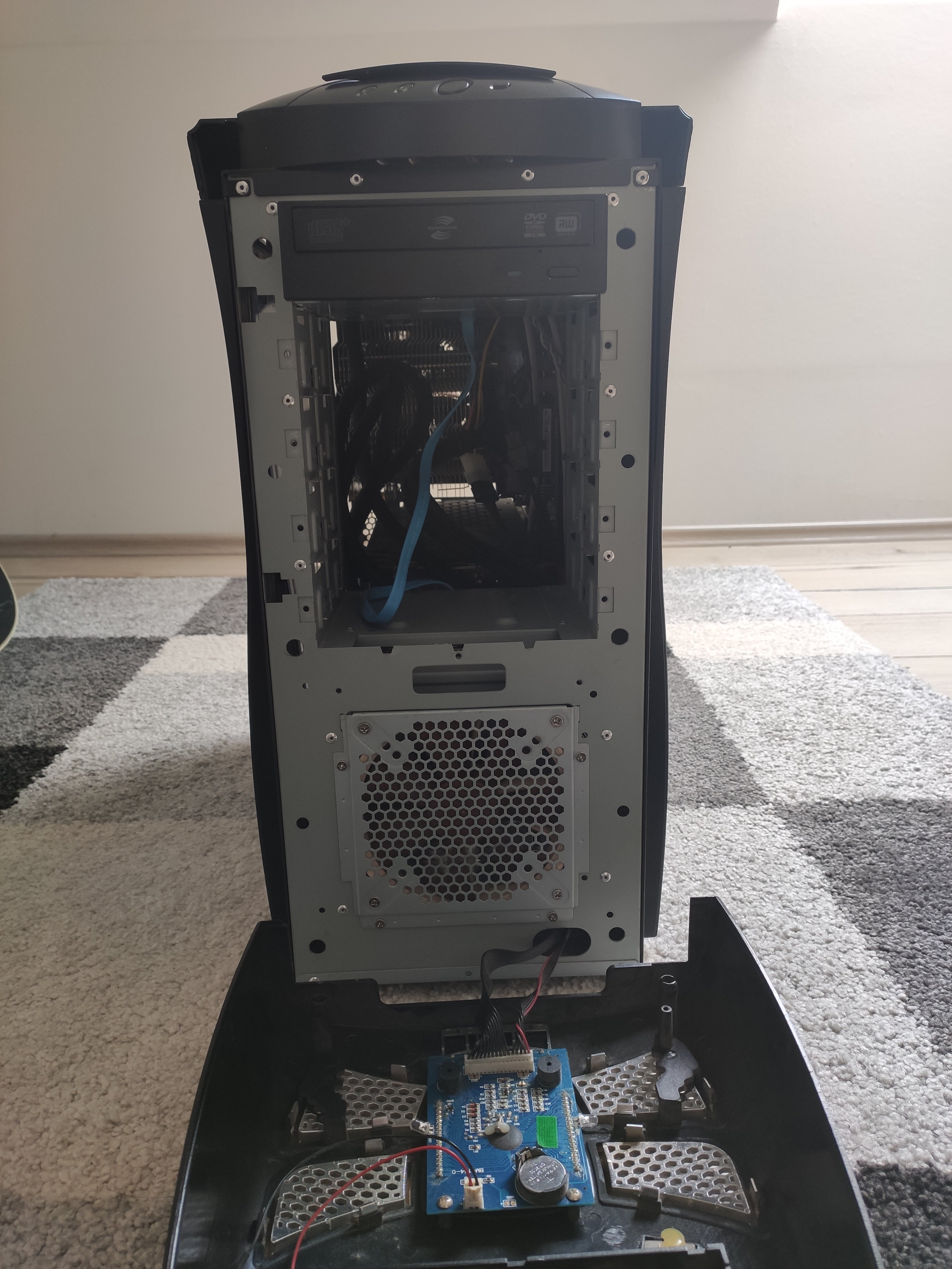

Sieht auf den Fotos so aus, als ob es der Lüfter vorne unten nicht ganz leicht hat Luft ins innere zu pusten. Kannst du die Geschwindigkeit der Gehäuselüfter über dein Mainboard steuern?

Rechts montiert und bläst Richtung Hecklüfter? Bilder sagen halt was anderes.

Bei der Frage "wie viel Kernen nutzt das Adobe Premiere Pro" bin ich gerade etwas überfragt.
Wie kann ich denn das feststellen?
Hier ist nochmal die Auslastung der CPU, wenn die Videos abgespielt werden.

Gehäuseausgang: NF-A14 : CPU : Alpenföhn (bläst Richtung Ausgang))
Tut mir leid mit Richtung meinte ich, dass er jetzt Richtung Laufwerke schaut, aber bläst Richtung Ausgang. Sorry.

@Viper1982
Genau.... das Bild ist leider vor dem Umbau entstanden.... Tut mir leid.
Der PC war dann wieder komplett eingebaut und ich machte kein Foto mehr.

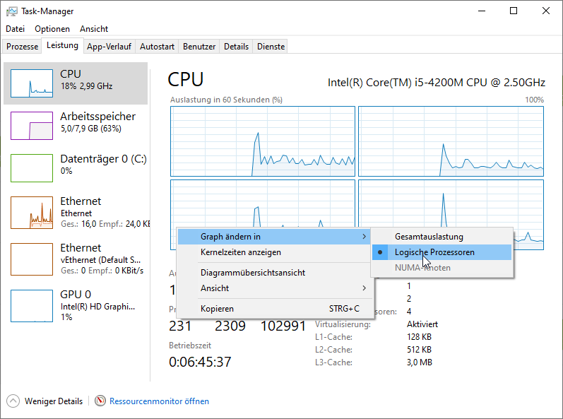

Zu den einzelnen Kernen, im Taskmanager die Ansicht umschalten. Einfach rechtsklick auf das CPU-Diagramm und auf "Logische Prozessoren" umstellen:

Probieren kannst du auch folgendes: lasse mal das Seitenteil vom PC offen, während du arbeitest, verschwinden die Probleme, brauchst du ein besseres Gehäuse mit besserer Kühllösung. Wird es nicht besser, scheint es wohl wirklich nicht an der Kühlung zu liegen, dann den RAM aufrüsten :)
Auf jeden Fall! Hab mein Rechner auch (zur Zeit) in ein Kasten stehen, wenn ich vergesse die Türe aufzumachen ist bei ordentliche Belastung mal Ende. Rundherum genug Platz lassen damit die warme Luft auch rundherum ausgetauscht werden kann könnte viel helfen..
