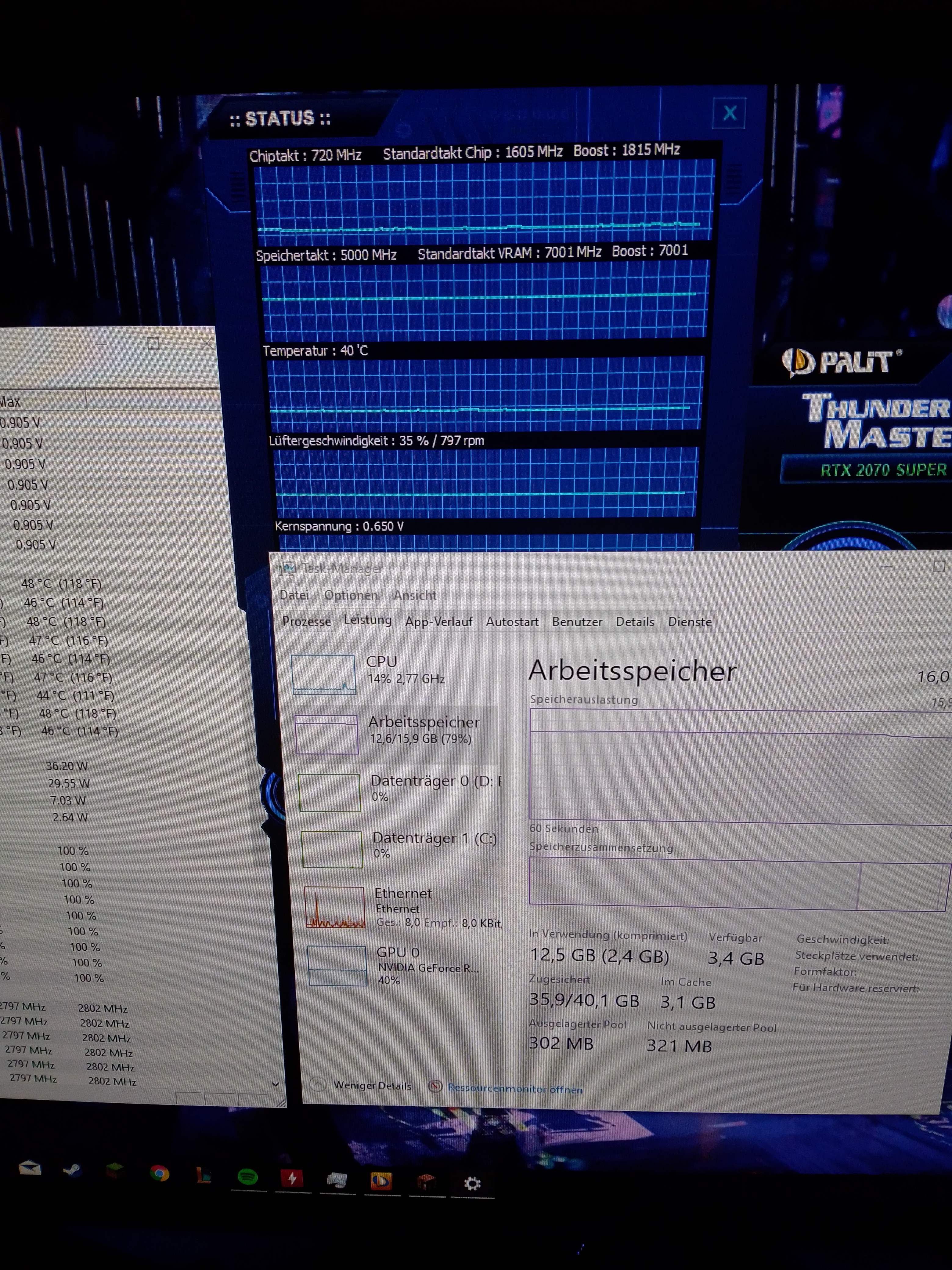

Woher liest du die Auslastung des RAMs ab?
Ungenutzter RAM ist nutzloser RAM.
Wie hoch ist denn die Auslastung ohne Spiele?
Wenn das aber bei jedem Spiel passiert scheint irgendwas verbuggt zu sein.
Vielleicht Windows, vielleicht aber auch nur ein Treiber, zum Beispiel der der Grafikkarte.

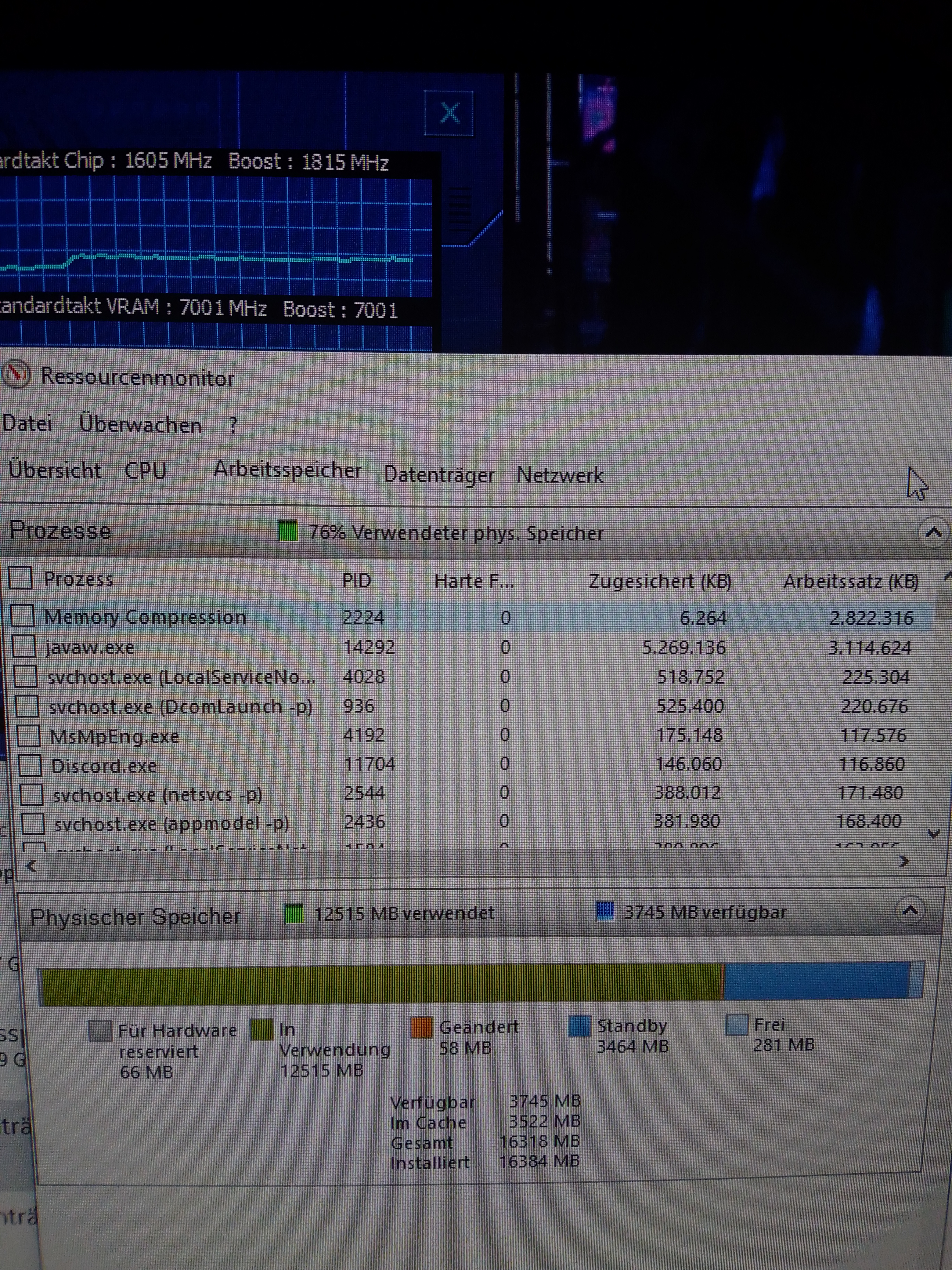

Im Task-Manager unten auf Ressourcenmonitor, dort kannst du den Arbeitsspeicher sortieren und siehst, wer da so viel RAM verbraucht. PS: Im Task-Manager kannst du das auch grob unter "Prozesse" sehen.
Nun die Treiber habe ich natürlich alle zuerst kontrolliert jedoch gibt es dort keine updates.. und am meisten RAM verbraucht "memory compression" und danach halt Java mit Minecraft

Du musst dort noch auf die Spalte, z.B. "Zugesichert" klicken, damit ab- oder aufsteigend sortiert wird. Java läuft bei dir für was? Irgendein Torrent-Programm? Habe ich schon länger nicht mehr gesehen. (Das heißt aber nichts!)
Nein für Minecraft wie gesagt.. ich wunder mich halt das kann doch nicht sein dass mein Arbeitsspeicher so voll ist nur wegen minecraft..?!

Also javaw.exe steht zugesischert 5.269.136kb und verbraucht am meisten

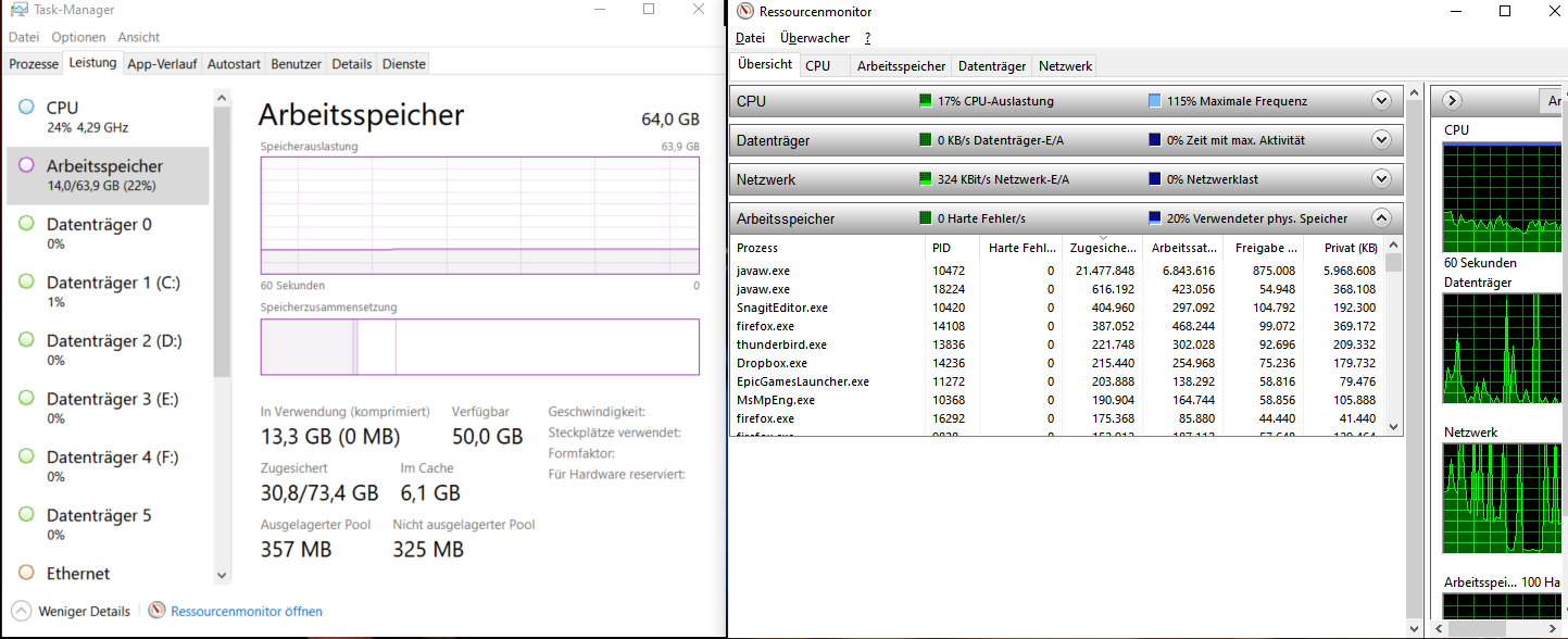

Wenn ich den TE Shot mit meinem Ressourcenmonitor vergleiche fehlt bei mir die MEMORY COMPRESSION....
Was ist das? Wer komprimiert was und warum?
Habe bei mir mal nachgeschaut, Minecraft genehmigt sich einen ordentlichen Schluck aus der Speicherpulle.
Bei mir sind es über 21GB zugesichert und über 6GB verbraten.
