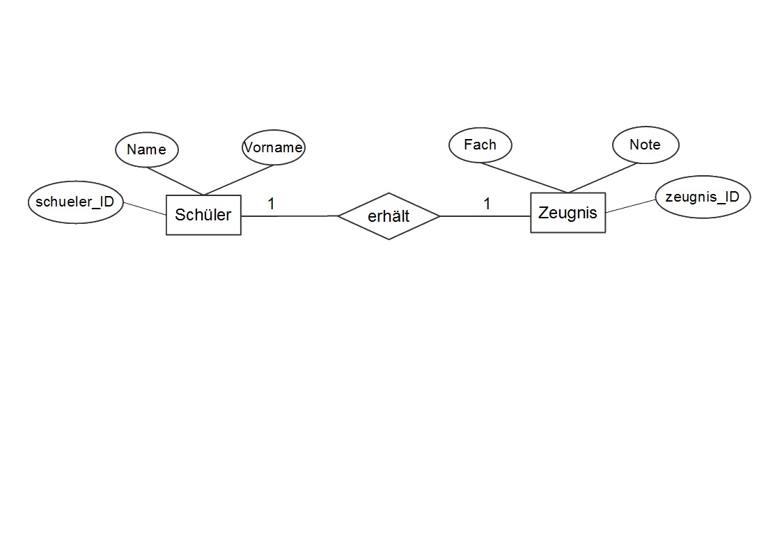

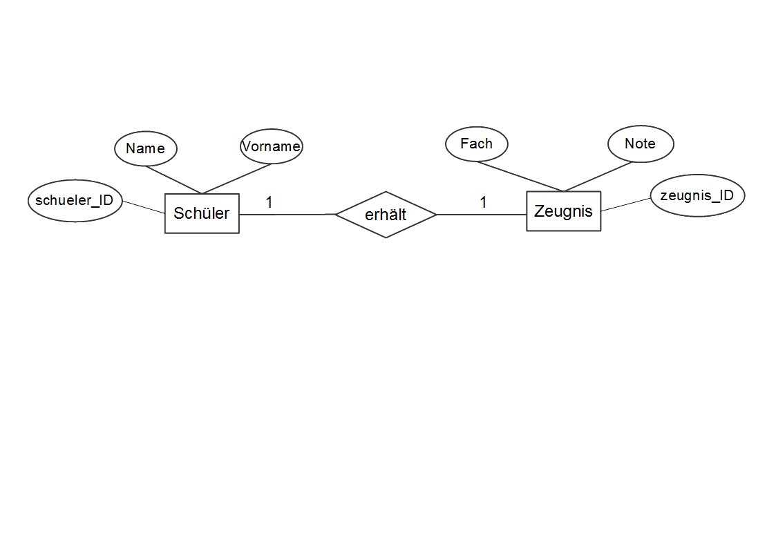

Was du da machst ist die Chen-Notation. Ich mag sie nicht und würde gar behaupten, dass die Chen Notation unüblich ist. Chen ist schlicht unübersichtlich. Versuch es lieber gleich mit ERM nach UML zu machen, bringt mehr Übersicht und der Informationsgehalt ist besser.
Da Schüler verschiedene Zeugnisse bekommen (aller halben Jahre eines), ist eine 1 zu 1 Beziehung da fachlich schlicht falsch.
Falls bei den Schüler noch die Wohn-Adresse hinterlegt wird, könnte man noch PLZ und Ort in eine eigene Tabelle auslagern
Update: Man könnte sogar die ganze Adresse sowie PLZ / Ort auslagern weil es können ja auch mehrere Schüler an 1 Adresse wohnen (Mehrfamilienhaus, Geschwister).

Lawnmower schrieb:Falls bei den Schüler noch die Wohn-Adresse hinterlegt wird, könnte man noch PLZ und Ort in eine eigene Tabelle auslagern
Finde ich persönlich nicht notwendig, hier würden dann mehrere Person eine Adresse zugewiesen bekommen? Hier muss man dann sämtliche Aspekte berücksichtigen, die bei einer Änderung der Entität in Frage kommen. In der Praxis würde ich das nicht sehen, wenn dann eher eine Adressen Historie (wobei man da auch einfach eine Schülerhistorie erstellen kann).
Die Beziehung sollte auf jeden Fall 1:n sein. Als nächstes würde ich dann auch die Primärschlüssel als solche kennzeichnen.

@Lawnmower
Naja, man kann viel, aber wenn es nicht gefordert ist, sollte man es weglassen
@kcb
Was auch so ne Sache ist, du hast Fach und Note einer Zeugnis_ID zugeordnet. Daher würde für n Fächer die Zeugnis_ID n-mal in der Tabelle stehen. Genauso müsste jedes Fach für jede Zeugnis_ID existieren. Daher hat die Tabelle Zeugnis 2 Spalten mit hoher Redundanz wo die Nutzdaten eigentlich die Spalte Note darstellt. Das ist weit weg von schön.
@kcb

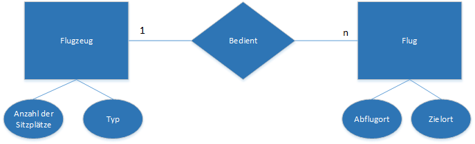

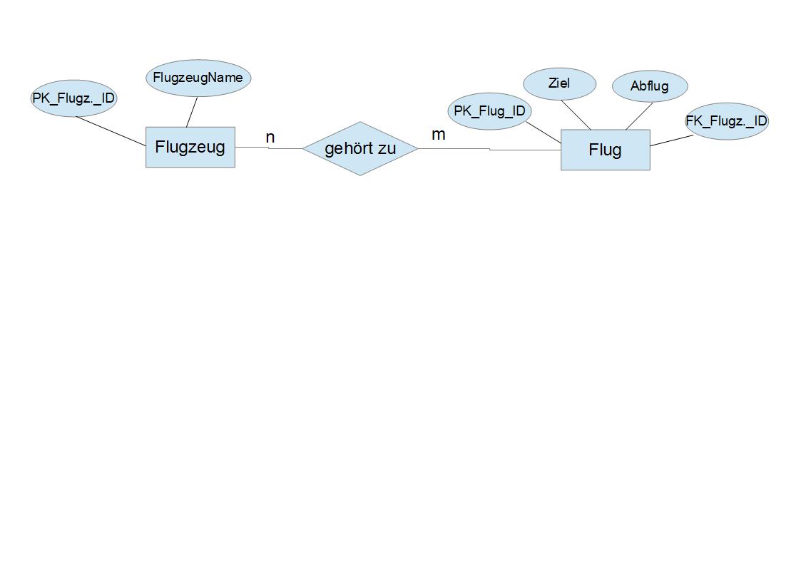

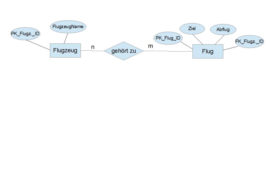

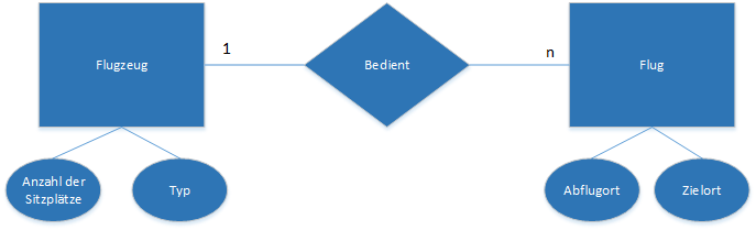

Ich habe soeben ein neues ER-Diagramm erzeugt, welches zwar leider immer noch auf Basis der Chen-Notation aufgebaut ist, jedoch m.E. wesentlich vollständiger als als das erste ERD ist.
Es wird sicherlich nicht 100% korrekt sein, ich hoffe jedoch, dass es besser als mein erstes sein wird.

Das ERM sagt: Ein Flugzeug kann mehrere Flüge bedienen und ein Flug kann von mehreren Flugzeugen bedient werden.
Real fliegt je Flug immer nur ein Flugzeug, wäre auch nicht gut für die Unfallstatistik, wenn 2 oder mehr Flieger gleichzeitig versuchen würden ein und den selben Ort einzunehmen um gemeinsam einen Flug zu bestreiten...
PS: Für was beschäftigst du dich eigentlich gerade mit ERM?
PPS: Tip: Wenn du etwas in einem ERM modelliert hast, formuliere die Darstellung revers in Text, also welche Aussage lässt sich ohne Vorwissen aus dem Modell ableiten. In etwa so wie ich das oben gemacht habe. Da es oft schwer ist zu vergessen was man vorher gedacht hat kann man anstatt des echten Vergessens auch einfach versuchen das dargestellte absichtlich misszuverstehen. Wenn die Darstellung so gut ist, dass absichtlich kein Missverständnis auftauchen kann, dann ist das Modell höchst wahrscheinlich von der Aussage her richtig. Ist ein Missverständnis leicht möglich, dann ist die Definition nicht ausreichend. Unzureichende Definition ist in der Informatik zwingend zu vermeiden!
Zusätzlich gilt:
*ERM Diagramme die die Schlüssel (-beziehungen) nicht abbilden sind Kacke. Ohne Schlüsselbeziehungen sehen viel ERM als falsch an.
*Symmetrie ist wichtig und meistens richtig! Die Spalten könntest du wunderbar als Baumansicht unter den Tabellennamen darstellen anstatt so ein unsortierte Wolke. Informatiker lieben leicht zu überschauende Ordnung!
Zusätzlich gilt:

Jeder Flug gehört nur zu einem Flugzeug. 1-n
Die ID (PS) schreibt man nicht ins Diagramm.
A
abulafia
Genau. Flugzeug ist 1, Flüge ist n
