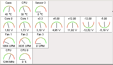

Nein
Hab mal nen bild gemacht denn ich sehe bei Motherboard Monitor net ganz durch. =)
Nein
Nein
