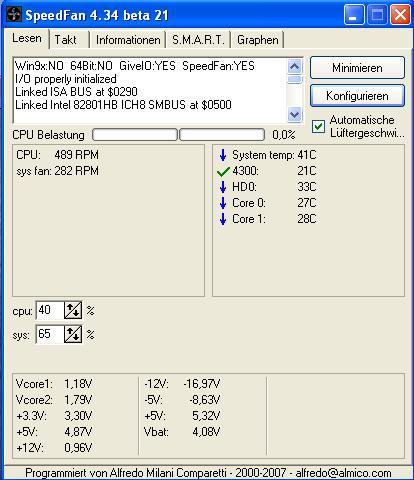

seit einiger Zeit habe ich ein Problem mit meinem PC. Des öfteren wird mir nach ein paar Minuten Zocken ein Bluescreen angezeigt oder alles bricht ab und geht in Windowsbetrieb zurück. Ich dachte erst, das es an den Temperaturen liegen könnte. So hab ich meine Lüfter auf maximum gestellt und noch einen zusätzlichen eingebaut. Aber keine Verbesserung.
Nun hab ich mal speedfan angeworfen und was sehe ich da, seltsame Spannungen auf der -12V und -5V Leitung bei Windowsbetrieb
Ist mein Netzteil defekt oder sind das einfach nur Auslesefehler?
Mein Netzteil ist ein altes Fortron THN-P Bluestorm mit 350W (kein Bluestorm II).
SChon mal danke für eure Hilfe.

bei den spannungen würde nichts mehr laufen -.-
lese sie mal mit everest aus ! speedfan ist der letzte dreck !
Ich denke nicht das es am netzteil liegt, ich denke es ist vielleicht eher softwareseitig, meines wissens sind die -12 und -5volt leitungen nicht so wichtig. Außerdem kann man sich auf so programme nicht zu 100% verlassen.
Die -5 und -12V Leitungen werden oft irgendwie falsch ausgelesen, bei mir zeigt der auch nur Mist an und es läuft auch. Würd eher mal den RAM mit memtest checken.

Die -12V und -5V Leitungen sind Relikte aus der Computervergangenheit, das haben eigentlich keine NT´s mehr, heute läuft das alles auf Masse zurück.
Speedfan zeigt da irgendwelchen Müll an, Everest ist schlauer und blendet sie aus.
Liegt sicher nicht an deinem NT, da die anderen Spannungen in Ordnung sind.
10% Spannungsschwankung sind glaube ich erlaubt(aus dem Kopf).
Meiner Meinung nach läuft jeder Strom nach Masse zurück und ein jedes Netzteil hat noch die genannten negativen Spannungen.
Ich kann mich auch meinen Vorrednern anschließen: Das Netzteil ist ok, die Spannungen werden falsch ausgelesen.

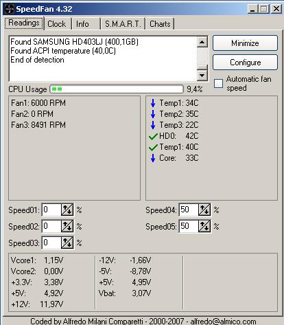

Ich habe mit MBM 5 an -12V ungefähr -17V gemessen, an -5V waren's -10V. Dann ist die Soundkarte ausgefallen, und nun messe ich an -12V nur noch -6V, an -5V schwankt's zwischen -3V und -1V...
Bis auf das Mainboard hab ich nun alles mal im Austausch probiert - es sei denn, beide GraKa oder alle 3 RAMs sind hin...
@Schnitzel_12000: Geh ich auch nicht von aus, NT ist neu und z.B. das TuningTool des MB-Herstellers zeigt die negativen Spannungen gar nicht an...
