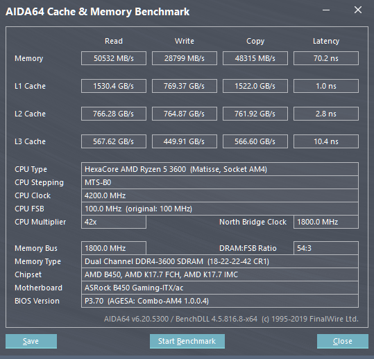

Das läuft zum Beispiel mit 1,20 Volt

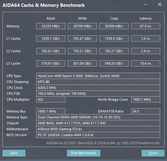

Hier mit 1,35 Volt

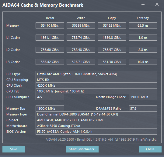

Und zu guter letzt mit 1,40 Volt
Also ja, es kann klappen. :daumen:
Ja es bringt was, aber die frage ist, ob der Prozessor auch den Infinity Takt auch mit 1900 schafft. Da ist meistens bei 1866 schicht im Schacht. Denn nur den Ram auf 3800 bringt nix, im gegenteil weil der teiler dann auf 1/2 runter gesetzt wird. Bis 3600/1800 ist aber immer machbar. (sofern der Ram mitspielt) :)
