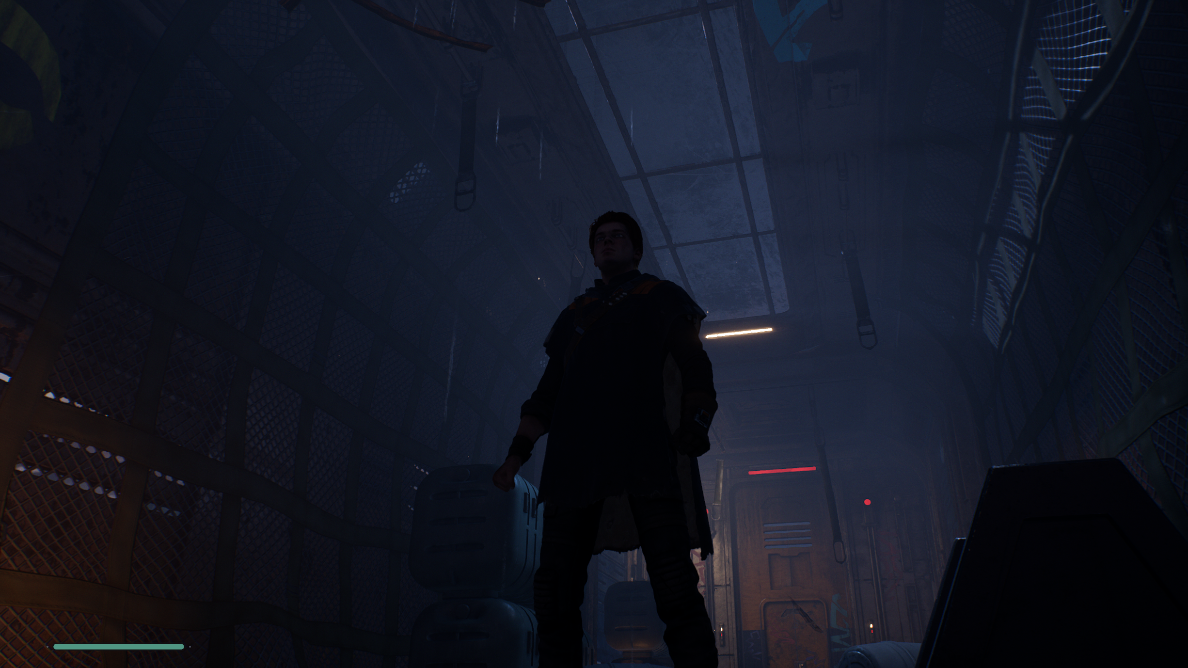

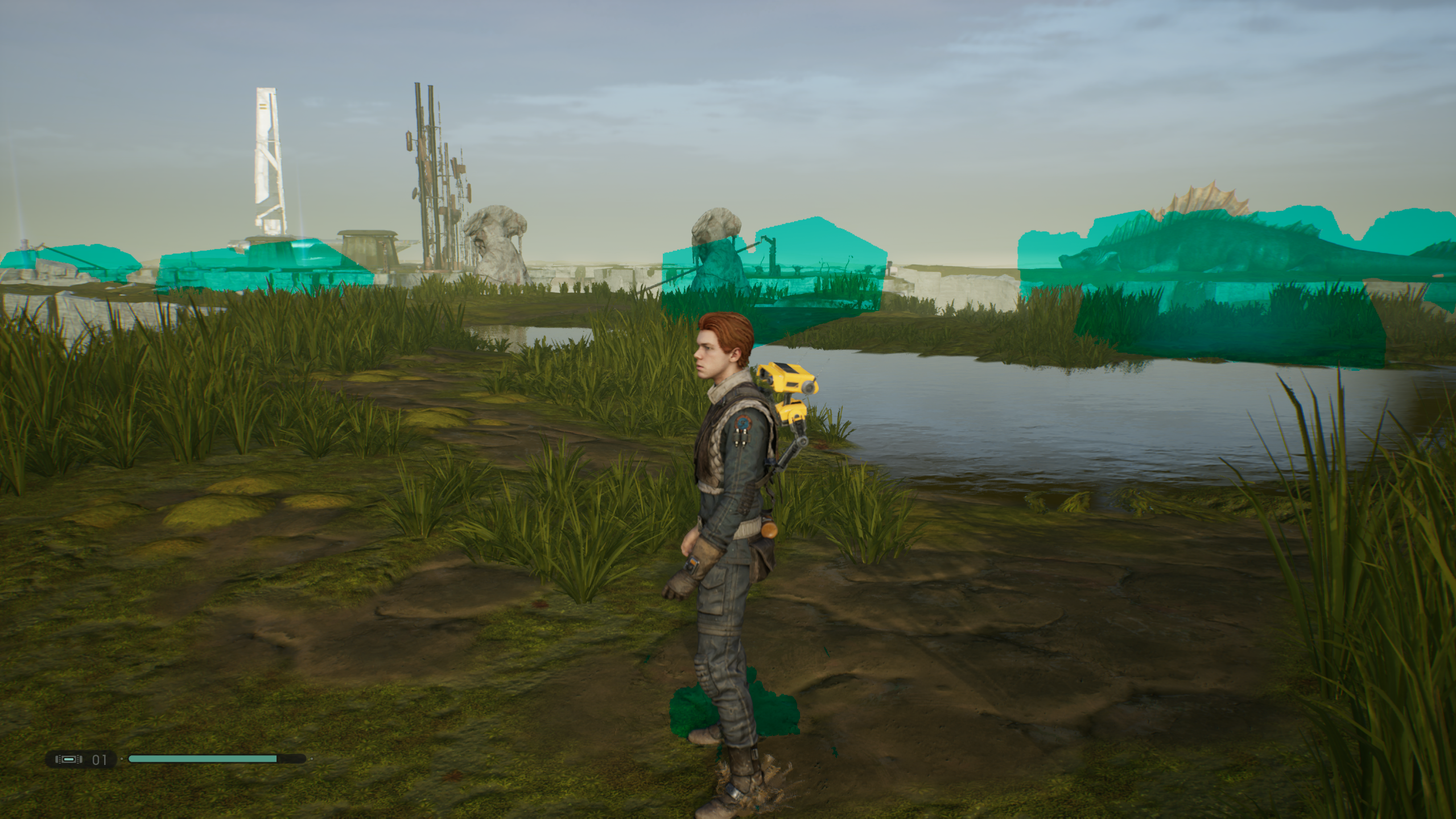

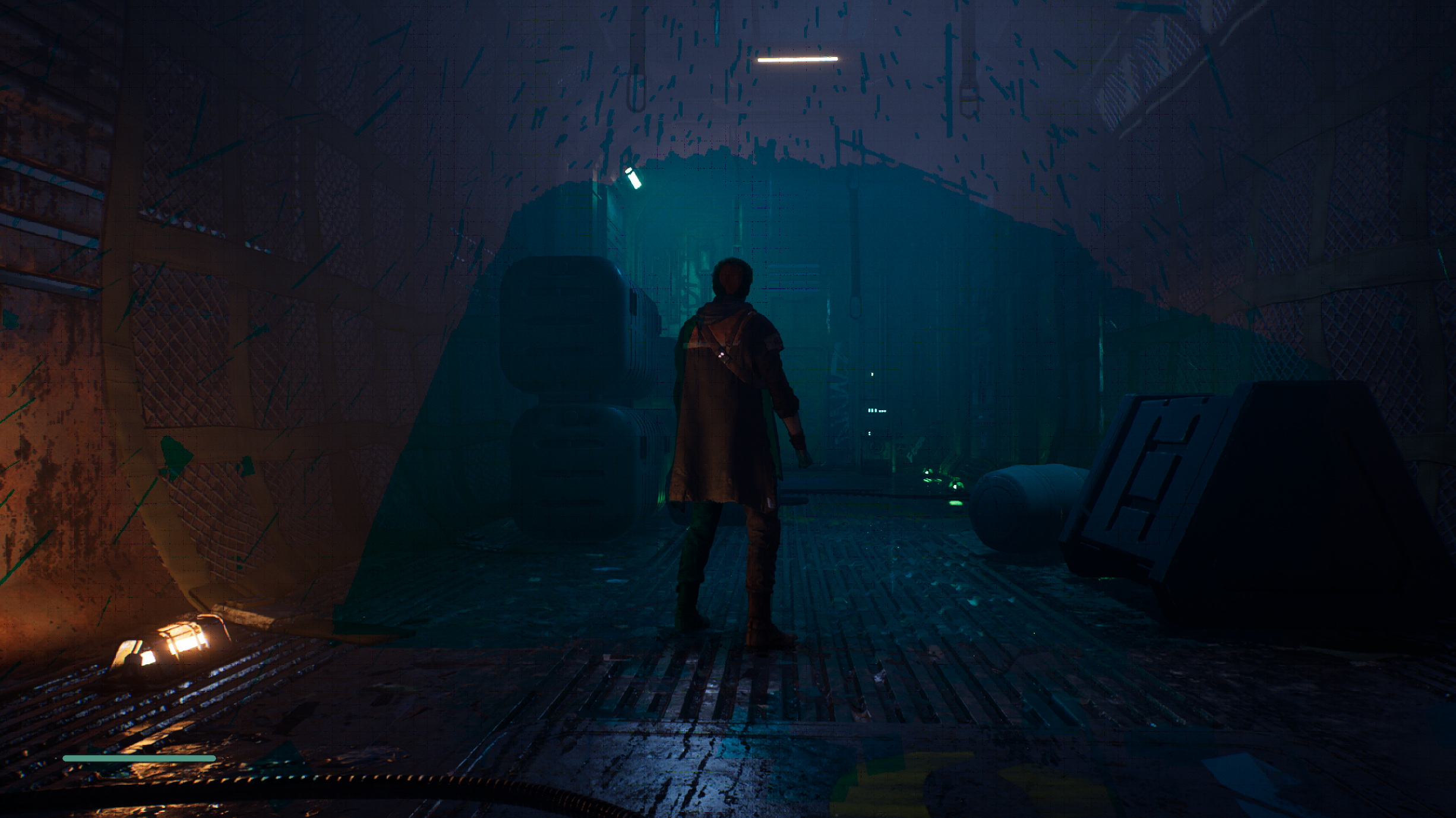

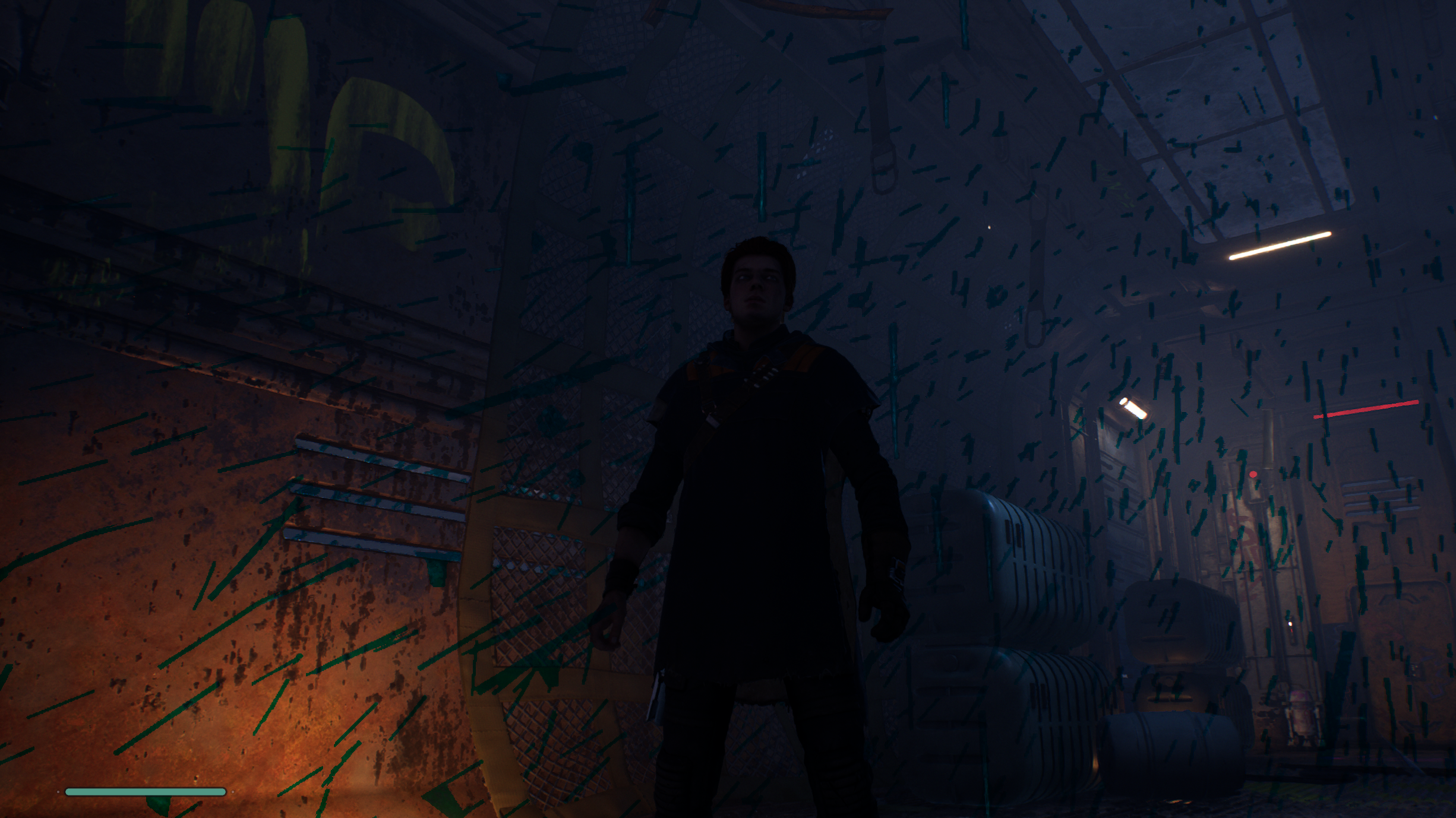

Ich habe gerade Jedi: Fallen Order angefangen und musste leider Grafikfehler bei mir feststellen. Sie kommen nicht durchgehen vor. Wenn eine Szene neugeladen wird oder ich das Meditieren wieder verlassene sind sie vorerst wieder verschwunden und tauchen dann irgendwann im Spielverlauf wieder auf. Es sind türkise geometische Formen, die durchs Bild schweben. Vorallem scheinen Wassereffekte wie Regen betroffen zu sein. (Siehe Screenshots)

Bild 3 zeigt wie es "normal" aussieht, in den anderen Bilder sind die Grafikfehler zu sehen.
Hat von Euch jemand eine Idee voran es liegen kann und was ich evtl. noch ausprobieren kann um es zu beheben?
