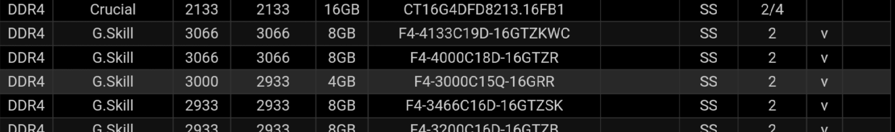

War ja net gemeint aber habe jetzt alles bestellt, zusammengebaut und nichts funktioniert. Fehlersuche gestartet und herausgefunden das das Mainboard nicht kompatibel mit dem RAM ist.
Hier von der asrockseite die kompatiblen rams vom g.Skill.
763937
Trotzdem vielen Dank werde mich aber ab jetzt wo anders beraten lassen:D
Gehst du wirklich davon aus, dass diese Liste vollständig ist? Als ob die Mobohersteller alle 2776 verschiedenen Ramkits testen würde. Das ist unbezahlbar ;)
Normal funktioniert trotzdem jeder Ram in jedem Board. Das da etwas inkompatibel ist, ist ca. 10 Jahre her... Oo
Die Frage ist nur, wie schnell und mit welchen Timings, aber nur weil der Ram nicht auf der Liste steht, bedeutet das nicht, dass deswegen jetzt irgendetwas nicht funktioniert.
@DavidW.:
klar, ASRock testet ja auch sämtlichen existierenden RAM. weißt du eigentlich wie abartig viele verschiedene RAM-kits es gibt? die kann man unmöglich alle testen, vor allem auf dutzenden verschiedenen MBs. bei geizhals sind aktuell 648 riegel/kits von G.Skill gelistet. glaubst du ernsthaft dass davon nur 47, also weniger als 7,5%, auf diesem MB funktionieren?
die kombination wird hier nicht selten empfohlen und funktioniert üblicherweise problemlos. was wurde im rahmen der fehlersuche noch überprüft? hoffentlich nicht nur die nutzlose QVL.
