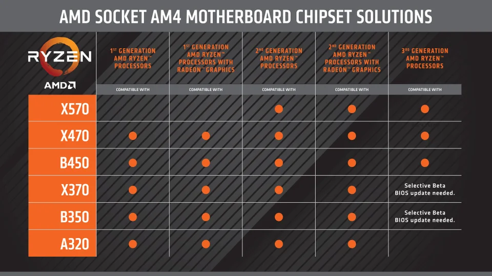

RYZ3N schrieb:
Falschaussage, wäre nett wenn du das editieren würdest. Ich finde es recht bedenklich, wenn in einem stark frequentierten Forum so ein Mist steht, der zudem absolut falsch ist.
Ich hab nachfolgende Folie falsch im Gedächtnis gehabt
788326
Tatsächlich ist der X570 Chipsatz nicht mit Ryzen 1000 kompatibel, ich hatte das irgendwie verdreht. Ich ändere das ab.
Trotzdem ist das Fehlen von PCIe 4.0 ohne technische Notwendigkeit - auf Boards, wo die Voraussetzungen gegeben sind - einfach nur eine Gängelung von den Bestandskunden. Man könnte es ja wenigstens nach einem kurzen Disclaimer "auf eigene Gefahr, not supported" anbieten, aber es wird komplett gestrichen. Der Lüfter wurde schon tausend mal genannt, aber auch zurecht. Er muss auch tausend mal genannt werden, weil das einfach ein absolutes Unding ist, ein absolutes NoGo. Wenn für den PCH keine Fläche für einen Kühlkörper ist (zwecks Grafikkarten Kompatibilität), dann darf dieser halt keine 15w verbrauchen. So wie bei den G-Sync 4K HDR Monitoren mit eingebautem Lüfter, das kann gar nicht oft genug bemängelt werden. Diese Produkte meines Erachtens sind per Design fehlerhaft und das verliert nicht an Gültigkeit, nur weil es schon ein paar mal genannt wurde. Interessant ist, dass die selben User, welche den G-Sync HDR Monitor-Lüfter lautstark bemängeln diesen X570 PCH Lüfter verteidigen.
Warum um alles in der Welt findet man es gut, dass AMD hier restriktiv Bestandsnutzer hochqualitativer Boards in der Nutzung von PCIe 4.0 beschränkt, obwohl es funktionieren würde?

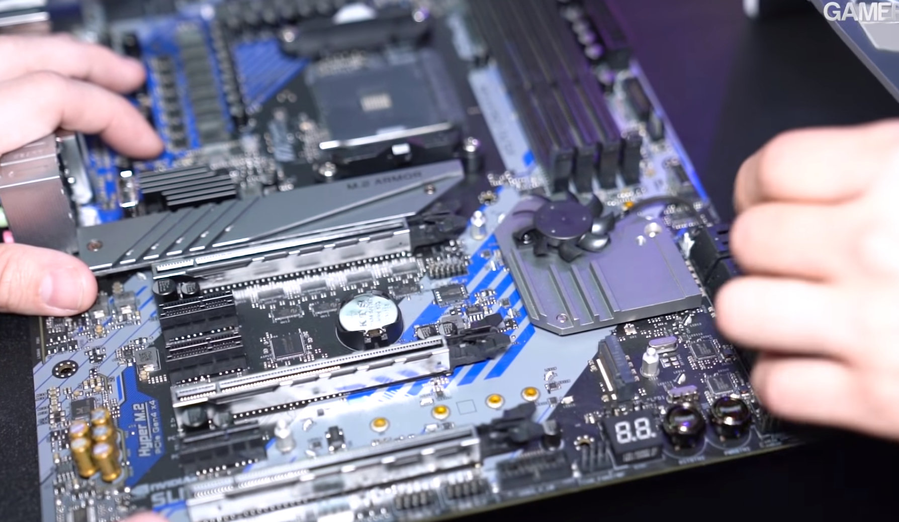

HaZweiOh schrieb:
Der passive Gigabyte-Kühler bedeckt das halbe Board, und sieht schon ziemlich aufwändig aus.
genaue zahlen kennt man ja noch nicht. aber die 6-10 watt, die im raum stehen sind schon ordentlich.
damit kann man dicke cpu´s betreiben im ulv und die wollen auch gekühlt werden.
wenn man jetzt relativ kleine chips mit kleiner fläche betreibt, muss man natürlich am wärme abfluß arbeiten, da ein rein passiver kühler bei schlecht belüfteten gehäusen nicht funktionieren würde. (oder man baut einen riesen fächer mit großer fläche) ← puste blumen funktionieren vom aufbau fast perfekt :evillol:
ich kann mir sogar vorstellen, dass die chips wirklich von glofo in 14nm kommen und von monat zu monat besser werden.
dann gibt es auch boards ohne lüfter :heilig:

Tja etwas schade finde ich das schon, aber dennoch lobenswert das man rechtzeitig die Kunden rechtzeitig informiert. Ich schätze mal bevor die Bandbreite von PCIe 4 wirklich für den 0815 Spieler wie mich einen spürbaren Vorteil bringt ziehen sicher noch 3-4 Jahre ins Land.
Wäre sicher interessant zu wissen ob die bis jetzt verteilten „Beta-Bios“ trotzdem in der Lage sind PCIe4 wieder zu geben, die Option ist ja noch frei geschaltet.
und genau das darf ich mir als Kunde auch erwarten wenn sich die Endkundenpreise mal eben mehr als verdoppeln - Vergleich Top X470 Boards mit Top X570 und ja die PCBs des X570 sind aufwendiger als die 470er aber das sich die Herstellungskosten verdoppeln (was dann eine Verdoppelung der Endkundenpreise rechtfertigen würde) kann mir keiner erzählen...
HaZweiOh schrieb:
Ein dezenter Notebook-Kühler, der meistens still steht, aber Reserven für die volle Nutzung aller Features (und die Gewährleistung) vorhält, muss nicht die dümmste Lösung sein.
wenn ich mir die Asrock Lösung am Taichi anschaue ist das vor allem die bei weitem billigste Lösungtaichi_lüfter.jpg
und daran kann man nichts beschönigen, auch wenn du es noch so sehr versuchst zumal der Vergleich mit dem Notebook mehr als hinkt, denn im Notebook habe ich sogut wie gar keine Luft als Wärmetauscher während ich im Desktop Bereicht selbst bei Mini-ITX noch Literweise Luft als Wärmetauscher zu Verfügung habe...
ich hoffe darum einfach mal das es genügend mündige Kunden gibt, die diesem Missverhältnis bei X570 zwischen Preis und Qualität bestimmter Lösungen, eine entsprechende Absage erteilen.
Reaktionen: ZeusTheGod
