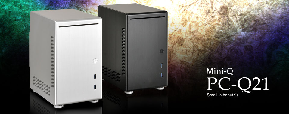

Joa, sieht hier trotzdem aus wie Lian Li Gehäuse und nicht wie ein eigenes Design.
Wenn man sich die Q-Modelle von Lian Li mal anschaut, sieht man die "Ähnlichkeit"
http://www.lian-li.com/en/products/#37/1/list
Es ist praktisch ein Q21 mit mehr USB und anderer Raumaufteilung.
Würde mal deine Sehkraft überprüfen lassen. Die Gehäuse unterscheiden sich schon deutlichst.
Oder liegt hier das Apple-Syndrom vor? Jedes Handy das fast nur aus Bildschirm besteht ist abgekupfert.
Lian Li hat nicht den Alu-Quader erfunden!
@iFreilicht: Oh doch das haben sie!
