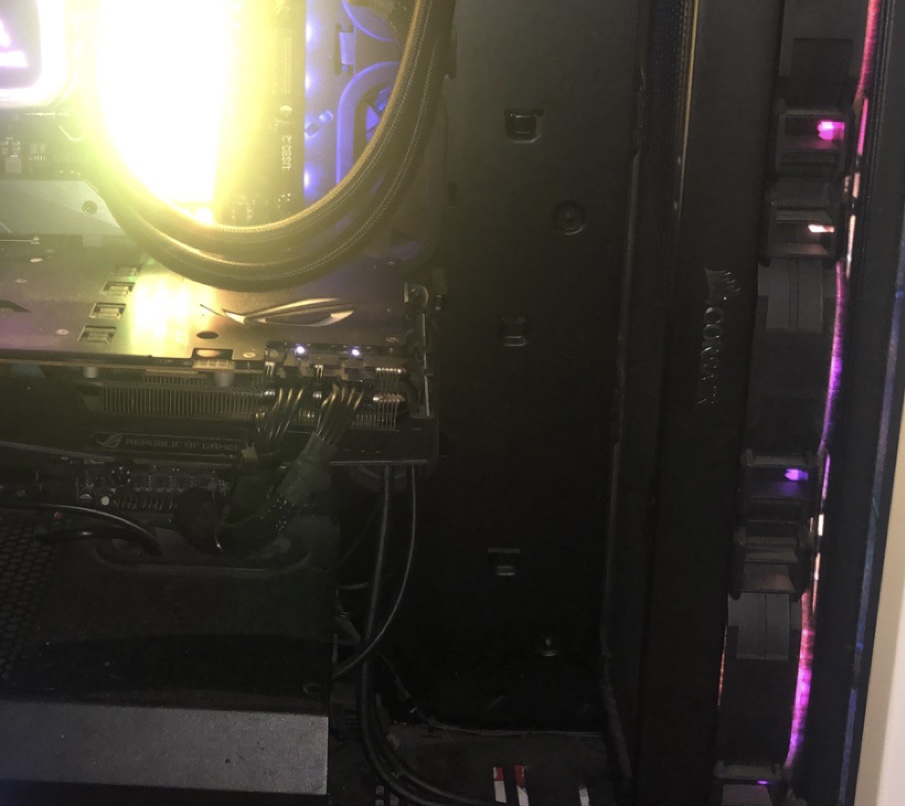

Ich kann ja mal ein Foto machen damit man sieht wie viel Spielraum da ist ich bin da guter Dinge das es passt

Ja stimmt eine H150i pro xt von corsair
Bei modularen Netzteilen müssen "IMMER" die Kabel verwendet werden, die mit dem Netzteil mitgeliefert werden.
Ich hab schon erlebt, dass ein Hersteller bei unterschiedlichen Netzteilen unterschiedliche Pinbelegungen verwendet hat - also "IMMER" gut aufpassen, sonst gibt's im schlimmsten Fall nen fetten Kurzschluß und den Tod der Elektronik.
Reaktionen: Slayn, McFritte, _Twister_ und 2 andere
Yep, und wenn man es nicht macht und sich einen Kurzschluss einhandelt wird sich natürlich das teuerste Bauteil im Rechner opfern um die billigen Bauteile zu schützen (so sieht Murphy das vor).
Fast jeder bezahlt mal Lehrgeld, aber hier könnte es viel werden.
Reaktionen: Der Lord
Ohne Wasserkühlung sollte es wohl passen. Aber was genau ist dein Plan, was hast du mit dieser vor?
