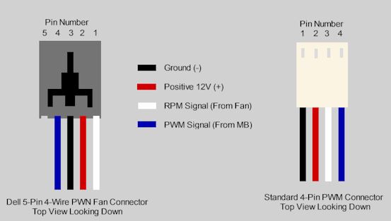

Ich hatte Mal das gleiche Problem und mir einen Adapter gekauft. Gab es damals bei ebay. Bei meinem Dell Rechner war der Lüfter aber über einen 5-Pin Anschluss angeschlossen von dem ein Kabel nicht angeschlossen war.
Hier noch ein Bild:
