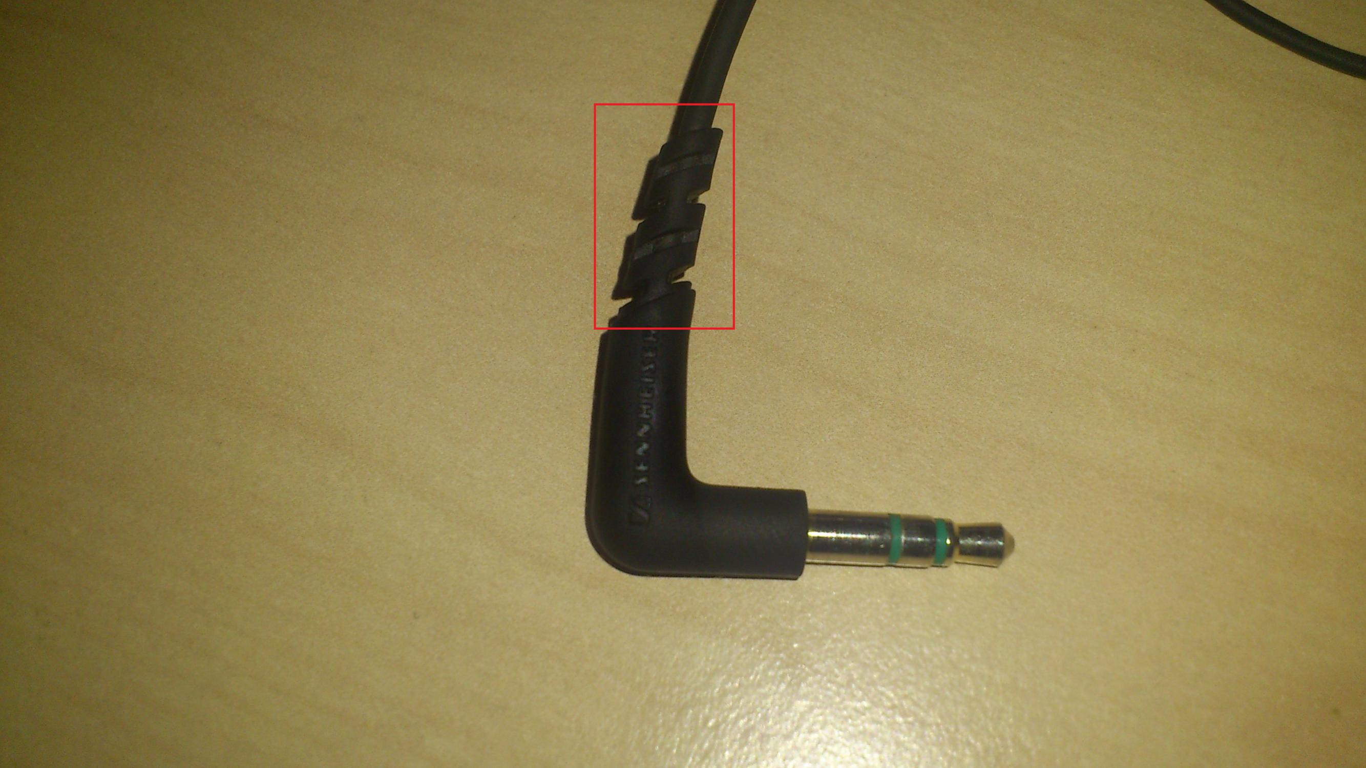

Ich habe bereits nachgefragt, bezüglich meiner kaputten Kopfhörer (Sennheiser cx 280)
Wir sind erst davon ausgegangen, dass die membranen durch sind.
Aber nein. Es ist tatsächlich ein Kabelbruch an der Klinke.
Der hat sich erst heute bemerkbar gemacht. Gestern war ich noch am Rupfen & am Ziehen... :D
Jedenfalls scheint es eine Ungünstige Stelle zu sein.
Sobald das Stückchen etwas nach Recht oder Links gebiegt ist, Fehlt bass, bestimmte Töne. Einfach Grauenhafter Sound.
Zu meiner eigentliche Frage. Kann ich das Reparieren?
Ist nicht mein erster Kopfhörer, der an dieser Stelle den Geist aufgibt.
Wahrscheinlich wegen der Seitlich Angebrachte 3.5mm Buchse & Jeans?...
Jedenfalls würde ich es gerne Reparieren. Nötiges Werkzeug sollte mein Nachbar alles mitsich Bringen :-)
Idee? Gruß :)
Bruchstelle ist Markiert :b
Abschneiden und neuen Stecker, Conrad, befestigen.
Kurz oberhalb abschneiden und ein neuen Stecker dran löten, davor aber am besten kleine Schrumpfschläuche drüber, die als isolierung dienen. Soweit ich weiß müssten es insgesamt vier kleine Kabel sein

Einen Stecker bekommst du auch einfach von anderen Kopfhörern, z.B. welche mit Membranschaden ;) Das Kabel da einfach nicht zu kurz abscheiden. Dann brauchst du noch verschiedene Schrumpfschläuche und du kannst es zusammenlöten.
Gibt da verschiedene Ansätze wie du das lösen kannst.
Zuerst, natürlich lässt sich das mit "etwas Löten" reparieren.
Du kannst dir entweder eine neue Standard Klinge besorgen, was mit friemeln verbunden ist, da du die Drähte an die Pins der Klinge dranhalten, anlöten und dann so verpacken musst, dass die Isolation stimmt.
Du kannst dir bei Conrad extra "Ersatzklinken" bestellen, welche Ösen beistzen um die Kabel ganz einfach einzufädeln und zu befestigen.
[ Edit: ok im Preis vertan 1,32€ man sieht aber, dass das Anlöten erleichtert wird, weil man die Plastikhaube abnehmen kann ;) ]
http://www.conrad.de/ce/de/product/731102/KLINKENSTECKER-GEWINKELT-STEREO-35-MM/0223611&ref=list
Oder, du kannst dir ein altes Kabel nehmen, oder sehr günstige Ohrhörer kaufen (wobei das Kabel dann auch recht dünn und bescheiden ist) und lediglich 2 Kabel aneinander löten.
Je nachdem, wie gut du mit einem Lötkolben jetzt umgehen kannst, wären Option 2 und 3 natürlich am besten geeignet.
Anleitungen gibt es auch auf google zu Hauf, auch mit Pinbelegungen für die Kanäle (Wikipedia tuts auch).
Also an sich nichts dramatisches mit Übung, oder jmd der dirs zeigt.
Dass die Klingen an der Stelle gerne mal kaputt gehen kenne ich von früher.
Tipp: Beim wegstecken von den Kabeln, das Kabel so zusammen rollen(!), dass du mit dem Daumen und zeigefinger dem Kabel einen leichten Drall gibst.
