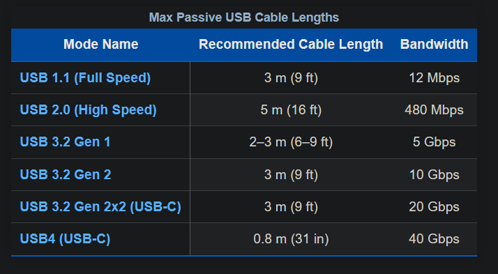

Ja, und da findet man zwar unterschiedliches, aber fast konstant das:
