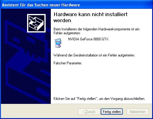

Hi Leute,
habe folgenes Problem:
Wollte zwecks Crysis und COD4 den neuen Forceware Treiber 169.09 Beta installieren (WinXP-32bit SP2).
Also schön vorher den alten Treiber (162.18) per Software deinstalliert, PC neu gestartet und per Hardware Assistenten den neuen Treiber versucht zu installieren.
Es kam eine Meldung: Windows Logo Test nicht bestanden, bla bla bla welches ich aber ignorieren konnte, also auf weiter geklickt und die Dateien wurden kopiert.
Am Ende jedoch kam folgene Fehlermeldung:
grakatreiber-fehlermeldung-jpg.81133
Habe auch versucht den Treiber direkt per EXE zu installieren, was zwar angeblich fertig gestellt wurde aber nach einem Neustart startete wieder der Hardwareassistent.
Der Treiber wurde also doch nicht installiert!
Ebenfalls versucht nach der Deinstallation die "Resttreiber" mit DRIVER CLEANER (auch im abgesicherten Modus) zu reinigen, was aber auch keine Abhilfe schaffte.
Den alten Treiber konnte ich auch nicht mehr installieren, gleiche Fehlermeldung. Es blieb nur eine Systemwiederherstellung übrig!
Ich habe auch die Tips der SuFu, wie zB dass zwei Nvidia Registry Einträge keinen Vollzugriff haben ausprobiert. War aber auch nicht die Lösung.
Habe dann das gemacht, was man eigentlich nicht machen sollte.
Systemwiederherstellung und den neuen Treiber einfach "drüber installiert".
Da kam keine Fehlermeldung am Ende und nach einem Neustart zeigte zwar GPU-Z und Everest auch 169.09 an aber im Gerätemanager wird bei der Graka noch der alte Treiber+Datum angezeigt.
Weiss echt nicht mehr weiter, vllt habt ihr ja noch einige Tips
Mein System steht in der Sig.
THX

Habe jetzt alles mir Mögliche probiert, Driver Cleaner, Registry säubern, Treiber im abgesicherten Modus installieren...
Der Fehler besteht immer noch!
Also am Treiber kann es nicht liegen, da ich ihn 3 x (aus verschiedenen Quellen) versucht habe.
Ausserdem lässt sich ja der alte Treiber auch nicht wieder installieren.
Was mir gerade so noch eingefallen ist, ich aber noch nicht versucht habe:
Kann es evtl. am Treiber des Monitors liegen?
Ich habe (seit ca. 3 Wochen) einen Samsung 226CW 22" TFT und per DVI angeschlossen.
Kann es mir zwar nicht vorstellen aber vllt muss ich den Treiber vorher auch deinstallieren.
Bevor ich jetzt noch mehr versuche (der ganze Sonntag ist schon hin!) frage ich lieber nochmal hier nach.
Ist es normal, das ich die Auflösung unter XP OHNE Grafik-Treiber bis auf 1208x1024 hochstellen kann?
Ich benutze noch nicht so lange XP (hatte immer Win2000) aber ich meine unter Win2000 hatte ich ohne Treiber nur 800x600.
THX

Also ich habe noch keine Lösung gefunden.
Tagelang alles mir Mögliche probiert und gegoogelt ohne Ende, nichts hat geklappt
und niemand wusste eine richtige Lösung.
Driver-Cleaner, Registry säubern bzw Einträge mit fehlenden Admin-Rechten vergeben, abgesichetern Modus...
Alles Fehlanzeige :mad: :grr:
In der LOG-Datei (C:\WINDOWS\setupapi.log) kann man ja den De- bzw Installationsverlauf
verfolgen und dort macht mich ein Eintrag stutzig:
#-011 Installing section [nv4_NV3x.Interfaces] from "i:\169.09 beta\nv4_disp.inf".
#I054 Interfaces installed.
#-166 Device install function: DIF_INSTALLDEVICE.
#-007 Deleting registry key HKLM\SOFTWARE\Microsoft\Windows NT\CurrentVersion\OpenGLDrivers\RIVATNT
#E033 Error 5: Zugriff verweigert
#E065 Parsing DelReg section [nv_ClearRegistrySwitches] in "i:\169.09 beta\nv4_disp.inf" failed. Error 5: Zugriff verweigert
#E064 Parsing install section [nv4_NV3x.SoftwareSettings] in "i:\169.09 beta\nv4_disp.inf" failed. Error 5: Zugriff verweigert
#E154 Class installer failed. Error 87: Falscher Parameter.
[2007/11/26 21:28:28 2836.311]
Dieser Eintrag hat keine Rechte und ich kann auch als Admin keine vergeben, da immer die Fehlermeldung "Zugriff verweigert" erscheint, auch im abgesicherten Modus.
Habe jetzt den neuen Treiber per EXE-Datei drüberinstalliert, da eine Treiberaktuallisierung per Gerätemanager auch nicht klappte.
Bei GPU-Z, Everest und in der Nvidia-Systemsteuerung wird der neue Treiber auch angezeigt,
allerdings im Gerätemanger bei der Graka steht noch die alte Treiberversion und das alte Datum.
