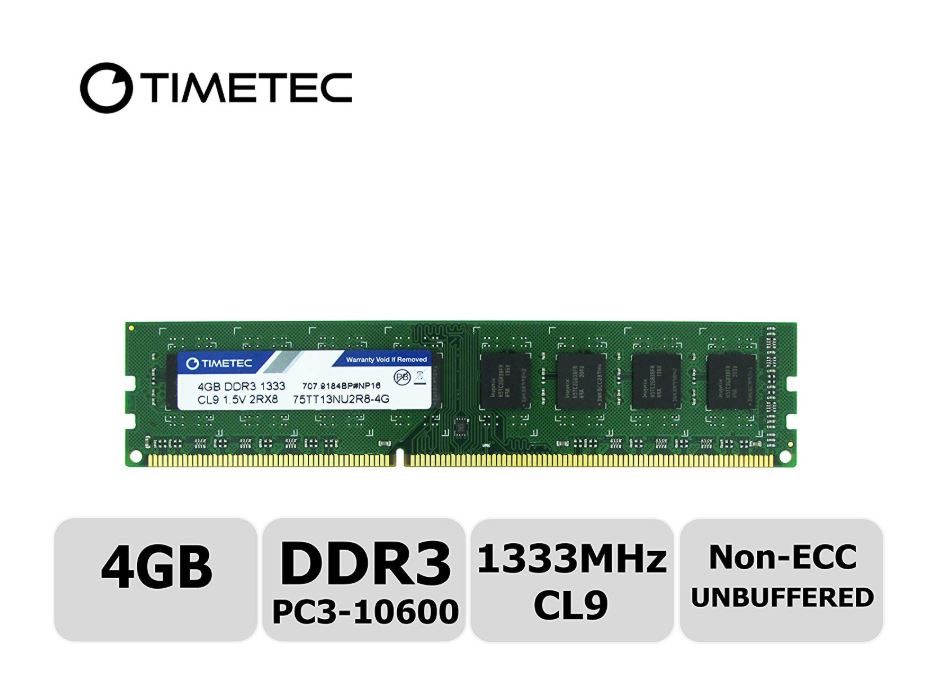

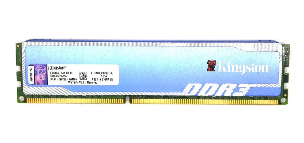

Ich hatte momentan 12 GB (DDR3) Ram im System gehabt und habe diese jetzt versucht mit 2 anderen Ram Sticks auf 16 GB zu erweitern und somit die anderen Ram Sticks mit nur 2 GB Ram zu ersetzen. Jedoch habe ich ein Problem und zwar sind die zwei neuen Sticks von einer anderen Firma als die, die schon im System verbaut sind. Das im System bleibende Ram gehört nämlich der Marke "Kingston", während die zwei neuen der Marke "Timetec" gehören. Außerdem läuft das neu verbaute auf 1333 MHz während die anderen Ram sticks auf 1600 MHz laufwn, könnte dies ein Problem darstellen? Im Anhang habe ich noch zwei Bilder dieser gefunden jedoch keine Internet Seite.

Noch nie gehört die "Marke".
Baus halt einfach ein, mach nen Memtest86 und dann siehst, ob es Fehlerfrei läuft.
Die Geschwindigkeit legt man auf die langsamsten Riegel fest. Also 1333
