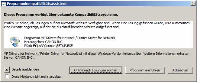

Dann meine MP600R- CD für die Installation genommen und komplett neu installiert. Den Drucker konnte ich nun wieder sehen und auch drucken. Nur bekam ich eine Fehlermeldung, die ich unten als Bild eingestellt habe.
Es fehlen anscheinend WIA Treiber.

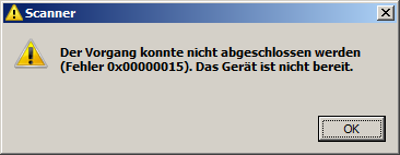

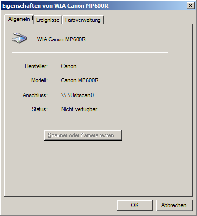

hier noch einige Fehlermeldungen
Hallo Skysurfa
vorher lief es doch auch über viele Jahre!!!! Es kann nicht sein, das innerhalb 4 Tagen plötzlich der Scanner nicht mehr benutzbar ist.

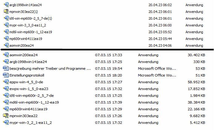

ich habe die Treiber alle ausgetestet, die ich damals bei dem gleichen Problem gespeichert hatte. Auch die aktuellen Treiber bei Canon wurden neu runter geladen, gestern und heute Morgen nochmal geladen (ich hätte ja was übersehen können) ------ aber ohne Erfolg
