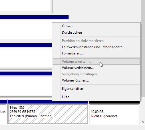

Habe eben aus nicht weiter wichtigen Gründen mit der windows-eigenen Datenträgerverwaltung eine Partition (Volume) auf einer Festplatte um 10GB verkleinert und kann es jetzt nicht mehr um den selben unpartitionierten Bereich wieder vergrößern.
Was ist das Problem? Hat jemand Ideen?
PS: Im Web sind die meisten Tipps für jene, die entweder keine Ahnung haben wie die Datenträgerverwaltung funktioniert oder die verschiedene Partitionen verbinden wollen, die durch eine andere Partition getrennt sind. Dies ist alles bei mir NICHT der Fall. Alle Tipps, die ich bis her gesehen habe, bestanden darauf, dass der freie, unpartitionierte Speicherplatz direkt hinter der zu erweiternden Partition liegen muss. Also Näher als der eben gekürzte Speicherplatz kann es ja nicht sein. :rolleyes:
PIC:
Danke im voraus für anregende Ideen.

Hast du eine Partition verkleinert/vergrößert, die kleiner als 2 TB ist? Meine O: Partition ist größer als 2TB. Möglicherweise ist das der Grund.
