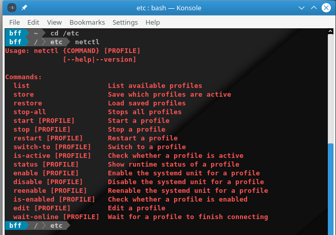

Das ein Linux natuerlich auch per WiFi zum Internet kommt hat nix mit WPS zu tun. ;)
Und ja, KaOS hat netctl als Programm zur Konfiguration und Verwaltung von Netzwerkprofilen.

Am Notebook - da steht die ConnectBox von UnityMedia nur 3 m entfernt, habe ich per netctl
kein Problem, Verbindungen herzustellen.
