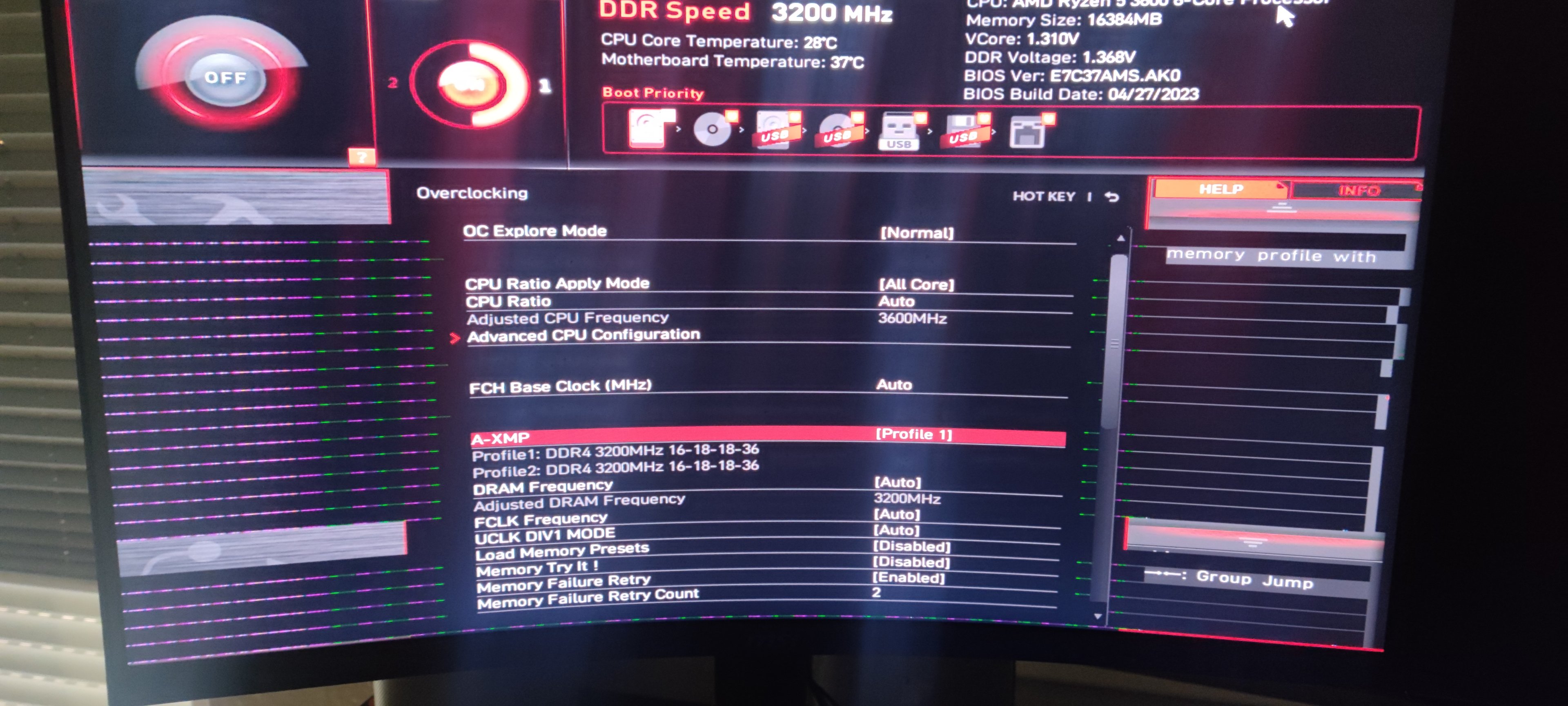

hi leute und guten morgen ,

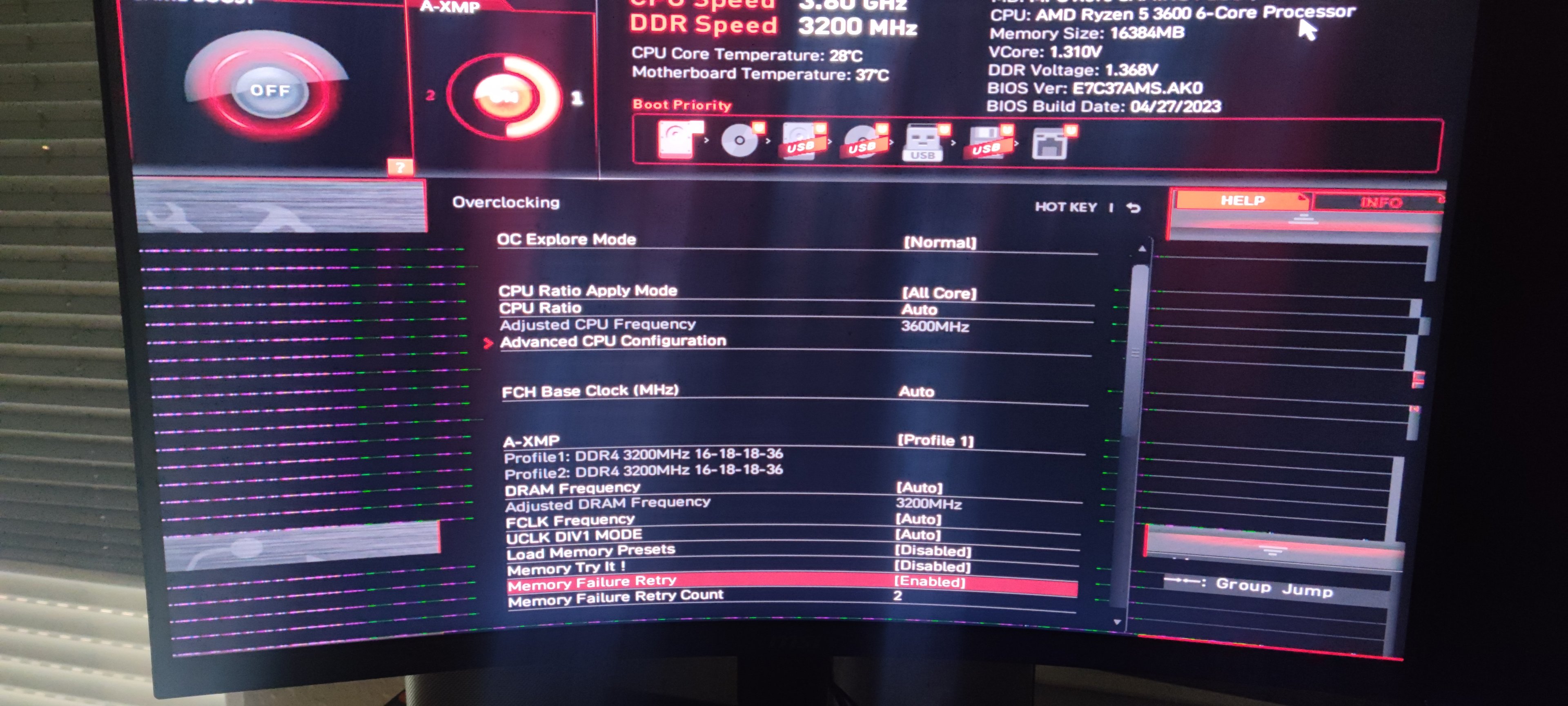

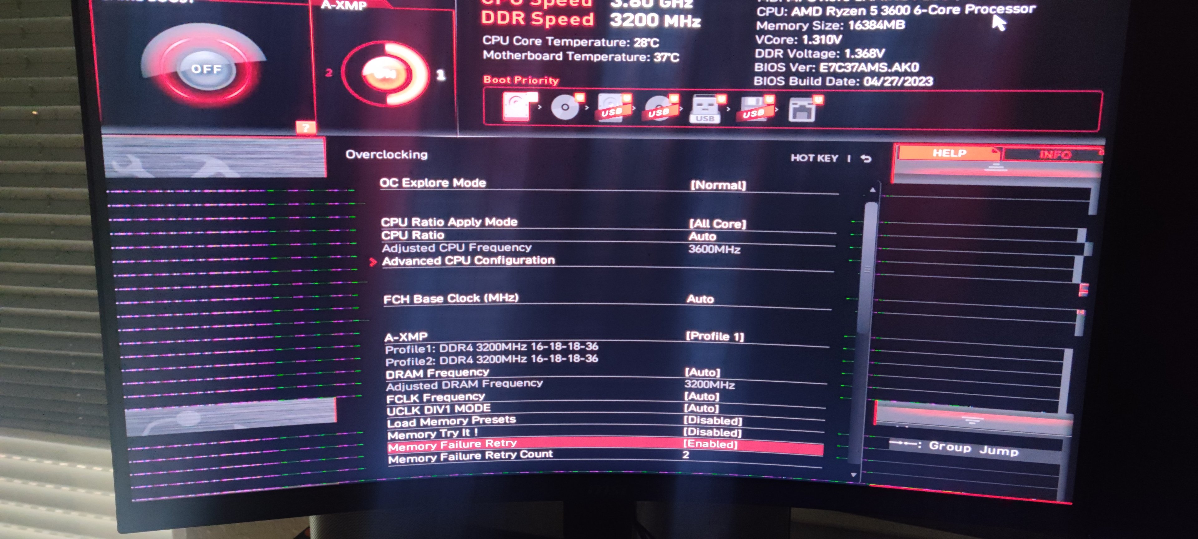

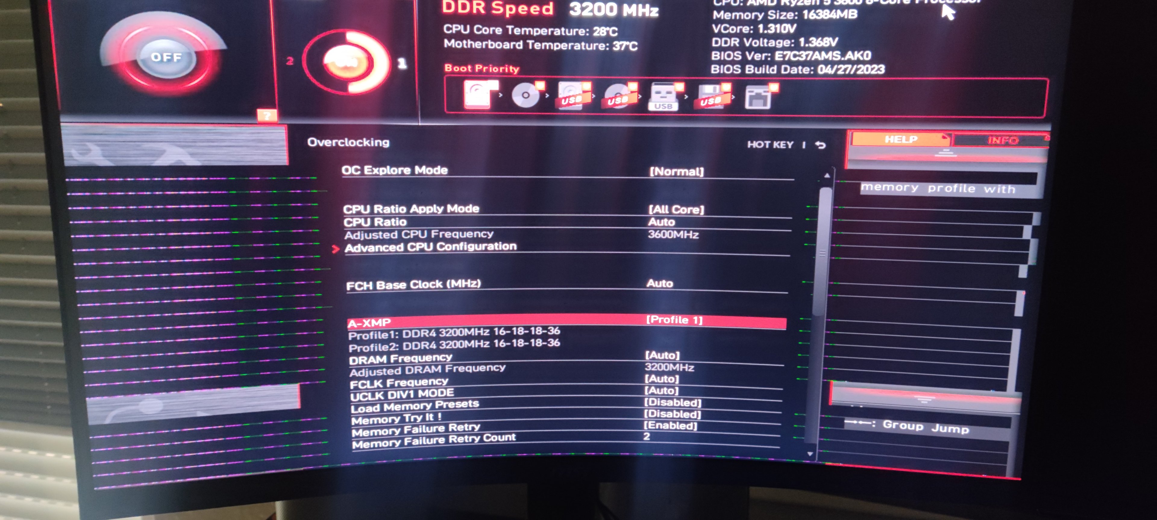

Ich habe seit ein paar tagen das problem das mit der pc abstürzt aber leider nicht reproduzierbar mal im gaming unter last , mal im idle , mal im browser und das immer mit einem bluescreen . Ich kann den fehler code nicht lesen da das bild komplett verzerrt ist . Jetzt kommt aber der springende punkt weshalb ich sage kaputtes bild im bios . Genauso wie das bild im bios aussieht so , so sieht auch der bluescreen aus der für 1 sekunde erscheint. Ich hab mal bilder vom bios gemacht da ich den bluescreen nicht forografieren kann .
wie zu sehen so komische streifen im bild manchmal fehlt auch ein teil des bildes.
was ich bisher untersucht habe :
grafikkarte gewechselt kein unterschied.
cmos reset kein unterschied .
ram weis ich nicht aber er läuft im xmp seit 2019 so .
hat das jemand schonmal gesehen ?
danke schonmal 👍

graka hab ich wie gesagt überprüft und es ist an beiden monitoren von mir so . kabel hab ich auch gecheckt aber dadurch würde ja der pc nicht mit einem bluescreen abstürezen mit dem verzerrungen .
Ich würde zu 99,9% sagen: Bei der Grafikkarte liegt ein defekt vor.

ich hab schon eine andere karte versucht wie oben beschrieben im post.
Welche Hardware hast du und was genau hast du zum Prüfen gewechselt / getauscht?

Also auf den ersten Blick sieht es nach Defekt GraKa aus, wenn es aber auch bei einer anderen Karte so ist, dann kann es auch der Monitor sein.
Da es im BIOS auftritt, ist m.E. der Dump von Windows doch komplett obsolet.
Einzig ein anderer Monitor könnte den aktuellen Monitor defintiv entlasten oder belasten.
Aber Du schreibst ja, das tritt auf auf beiden Monitoren mit unterschiedlichen Grafikkarten.
Dann kann es ja nur am Board/RAM liegen.
Somit RAM auf 2133 und jeweils mit einem Riegel testen, so würde ich weiter machen.
Wenn möglich auch mal RAM + GraKa in einen Gastrechner verpflanzen und sehen ob der Fehler dort auch auftritt.
Ohne Tauschen von Komponenten/Verplanzen in anderes Board wirst Du nicht weiter kommen.
Du hast CMOS-CLR aber schon mal gemacht, damit das BIOS auf Default steht lese ich noch, somit BIOS ist aktuell?
