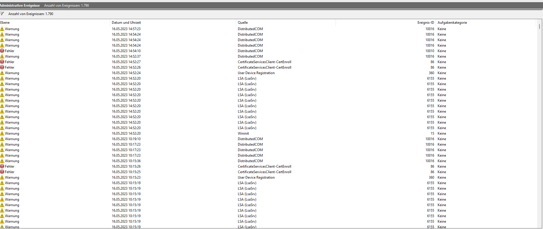

ist das normal das hier nur Fehlermeldungen und Warnungen stehen im erreignissprotokoll ? :D

Bitte die Windows-Speicherdiagnose benutzen. In Optionen kann man noch auf erweitert und die Durchlauf Anzahl anpassen. Solltest Du evtl die Nacht über laufen lassen. Das braucht viel Zeit, um Fehler zu erkennen, gerade sporadische.
