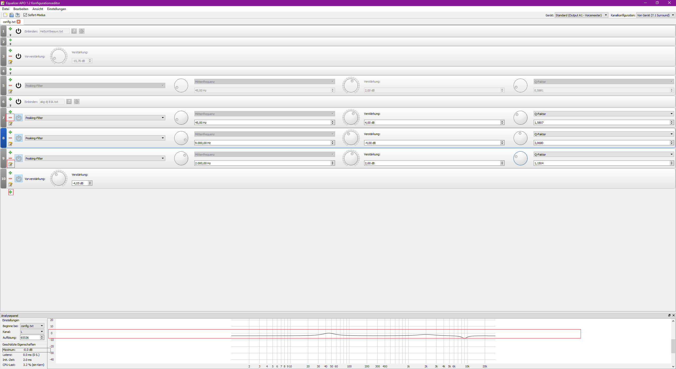

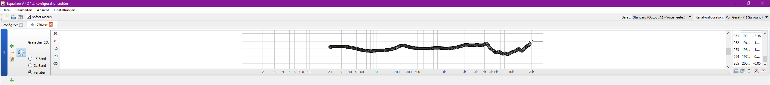

Neutral ist der DT 880 nicht wirklich, wenig Bass und viel Hochton. Aber an sich ist er ganz gut oder sogar ziemlich gut im Vergleich zu anderen Kopfhörern im selben oder deutlich höherem Preisbereich. Du kannst probieren den Tiefbass mithilfe eines Equalizers auf die Sprünge zu helfen. Würde es mal mit dem apo eq und 3 modulem probieren.
Apo EQ installieren und den Inhalt in der config.txt mit folgendem mal ersetzen zum testen.
Preamp: -4.05 dB
Filter: ON PK Fc 45 Hz Gain 4 dB Q 1.5807
Filter: ON PK Fc 9000 Hz Gain -4 dB Q 3.068
Filter: ON PK Fc 2000 Hz Gain 2 dB Q 1.1504
Damit solltest du das Problem mit dem Bass behoben haben, oder zumindest teilweise, wollte digital nicht zu weit absenken wegen dem Lautstärke Problem was sich sonst dadurch ergibt. Die Module kannst dann im Editor nochmal bearbeiten wie es dir gefällt. Solltest außerdem nicht so stark digital absenken da dir sonst nachher die Lautstärke fehlt. Von Punkt x an brauchst du das doppelte an Verstärkung um um 6 DB analog lauter regeln zu können. Wenn du dann nochmal 6 DB lauter willst, brauchst nochmal das doppelte an Verstärkung analog.
Der digitale Peak sollte max bei 0 DB + sein, da wir ja nichts dazu erfinden können.
Schaut dann so aus, nur ohne die 4 anderen Module oben die noch von mir sind. :D

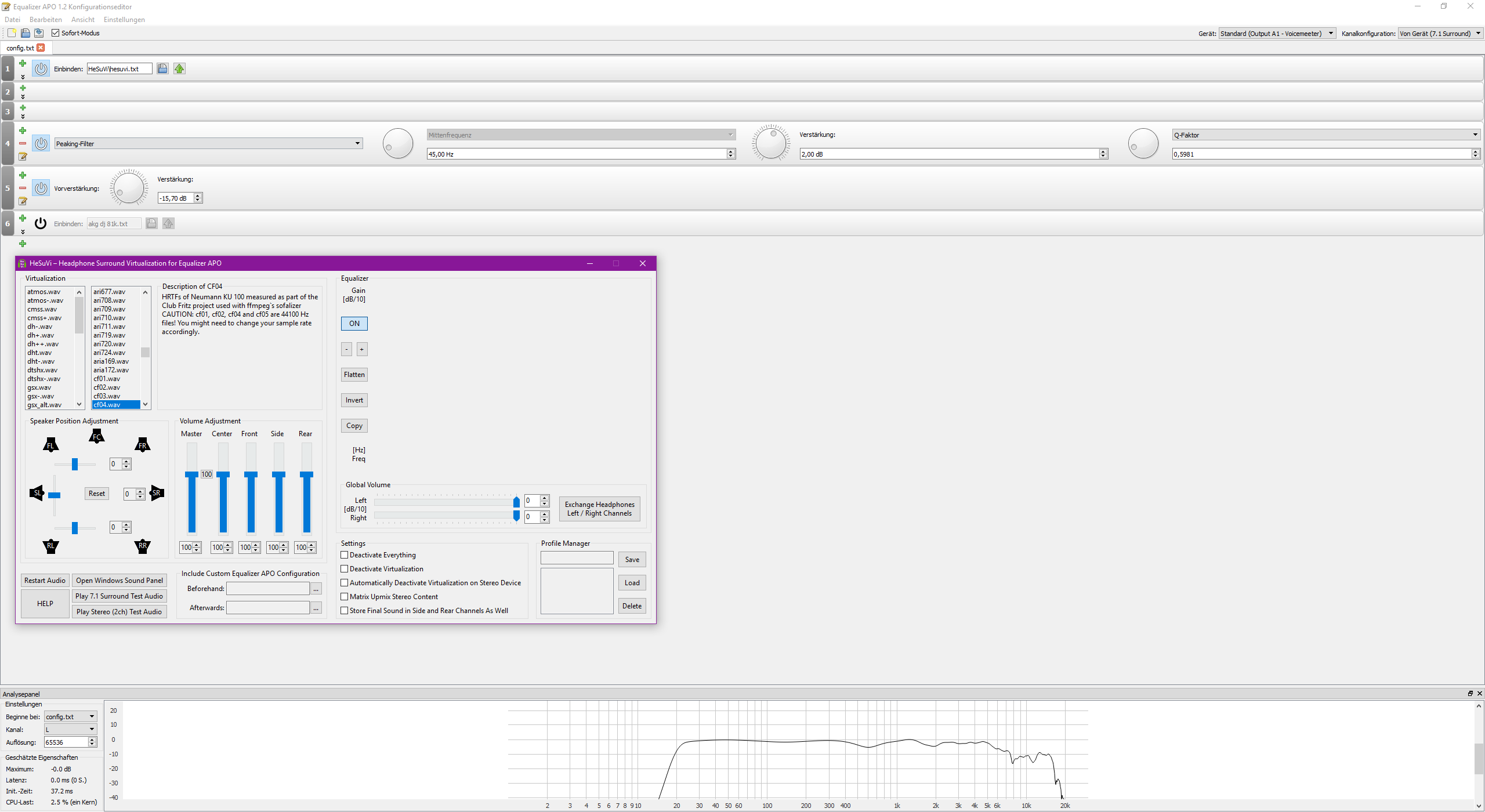

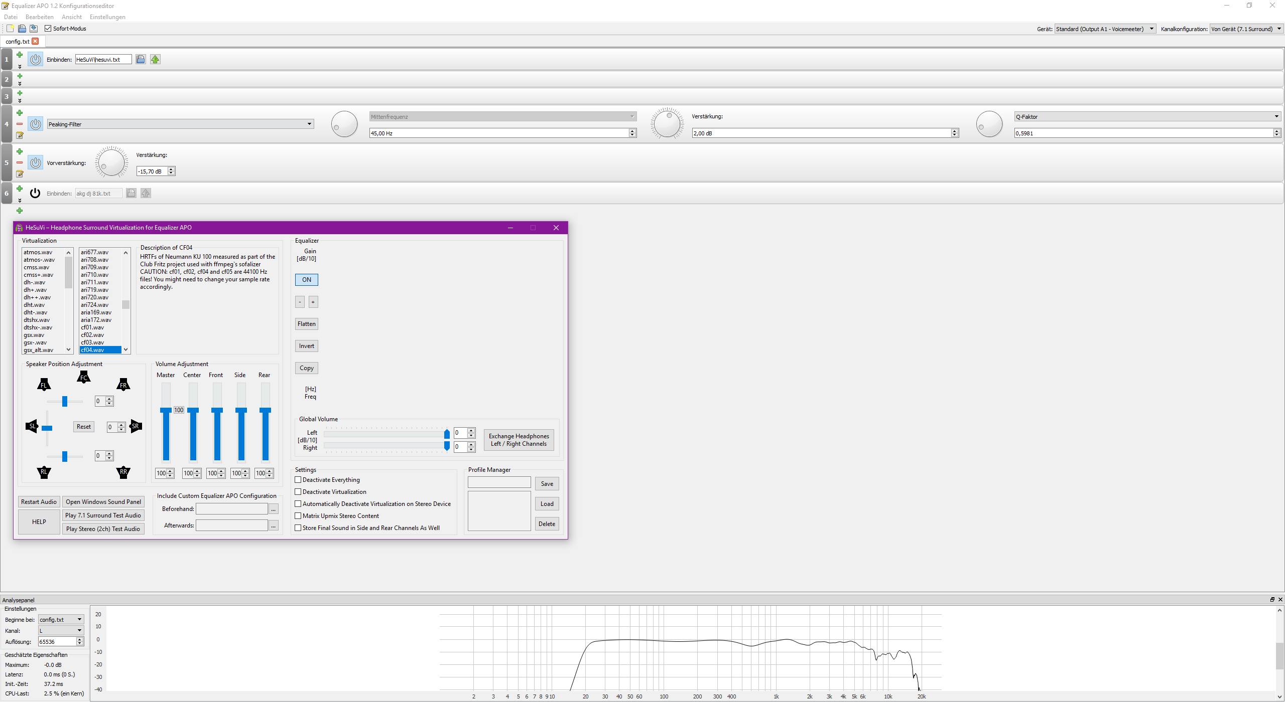

Außerhalb vom Kopf wär toll, leider brauchst dafür bei einem Kopfhörer einen digitalen oder analogen Croosfeed um sowas wirklich erreichen zu können. Hatte hier im Thread was zu den Möglichkeiten vom APO EQ geschrieben. Da kann man einiges machen, auch mit Stereo Kopfhörern geht lautsprecherklang aus einem 30 GRad Winkel. Kollege hats gestern getestet und sich weil er es geil fand einen O2 AMP gekauft um es mit genug Lautstärke nutzen zu können.
Hatte Ihm zwar auch den Schitt Magni 3 empfohlen aber dazu musste der sich anmelden und naja von wegen Versand nach Deutschland. Und wenns Probleme gibt muss man sich irgendwo Hilfe suchen oder lange warten.
Bzgl. digitaler Croosfeed, kann man das für 7.1 Downmix und Stereo HRTF sowohl als auch nutzen:
https://sourceforge.net/p/equalizerapo/discussion/general/thread/3a03d8df/?limit=25&page=0
Kostet aber enorm Lautstärke, meine Esi maya44 ex + O2 amp schaffen max noch 96 DB bei einem 1 KHZ TON an meinem DT 1770 bei vollen Pegeln. Ohne gehen 112 DB. Mit dem PHA2 z. B. kannst das vergessen, das braucht einen MAgni 3 oder O2 AMP um es sinnvoll ohne Clipping verwenden zu können.

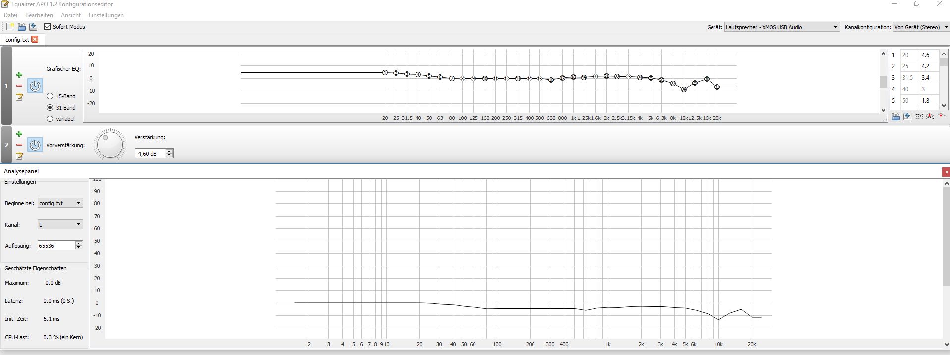

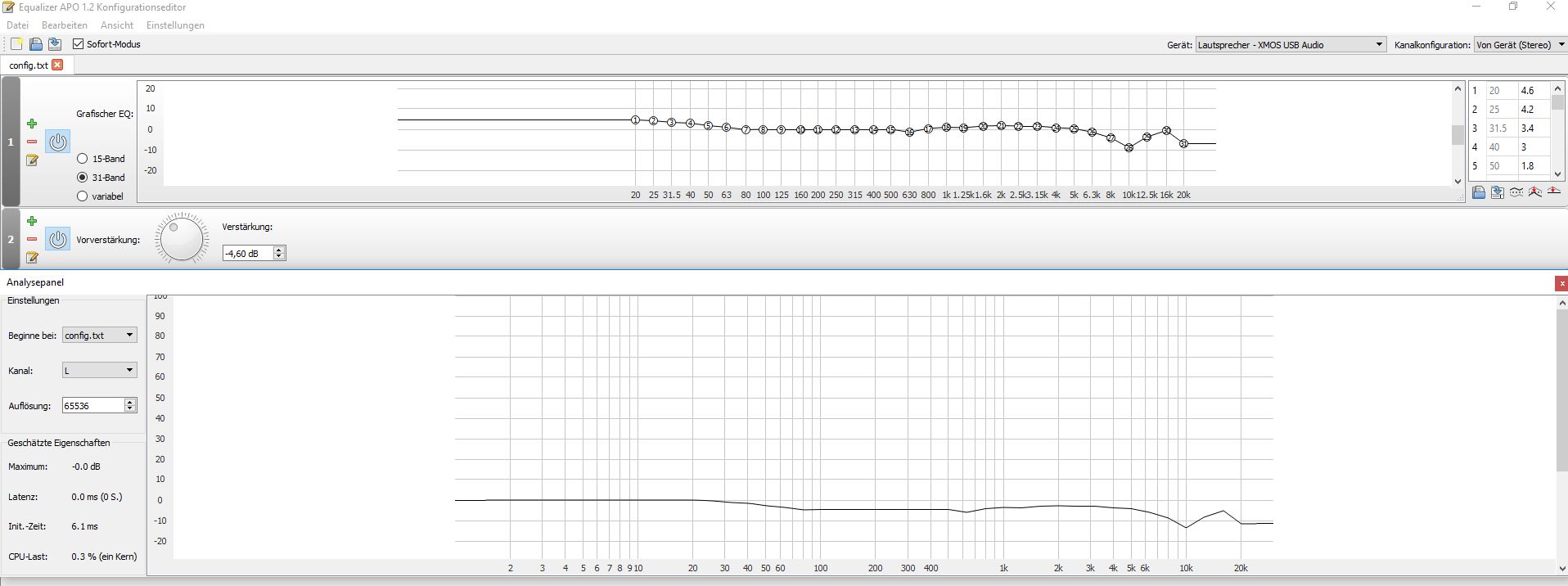

macht es einen unterschied ob ich den EQ verwende oder deine filter einstellungen?
die folg. einstellungen verwende ich zur zeit beim zocken.
Die Peakfilter sind im Grunde das selbe als wenn du den EQ verwendest. Du kannst halt mit einem Filter einen Bereich damit hügelförmig anpassen (Siehe Q Faktor). Finde ich manchmal praktischer.
Hab bei mir nen kleinen Tiefbassboost per Peakfilter noch mit eingefügt.
Ist ganz cool für die Tiefenuntermalung. :D

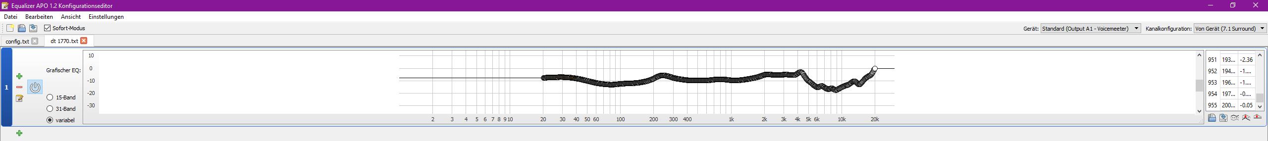

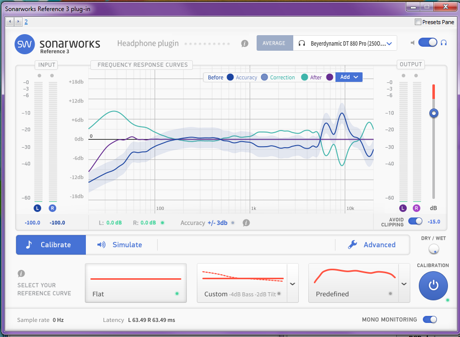

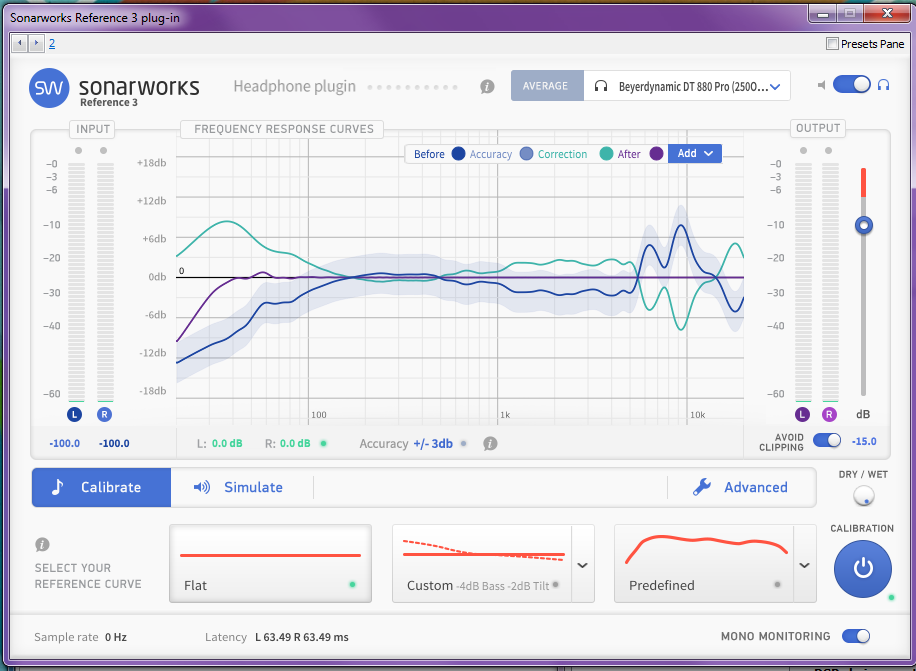

Du kannst beim Equalizer btw. mehr als 31 Bänder verwenden (Auf Variabel stellen und zwischen die Bänder klicken), kann dann auch so aussehen im Extremfall. Ist ein Equalizer den ich aus Sonaworks gerippt habe für den DT 1770. ;)
955 EQ Bänder, ging mit REW recht easy mithilfe eines 20 bis 20000 HZ Testons, foorbar2000, dem sonaworks VST Plugin und dem Voicemeeter. Hab den digital aufgezeichnet und dann per REW den EQ als .csv Datei für den apo eq gespeichert.
Kann dir auch bei Gelegenheit mal versuchen einen etwas feiner getunten EQ für den DT 880 zu erstellen. Der sieht dann nicht so grob kantig aus.
