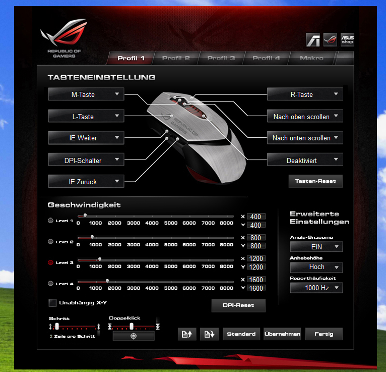

Mal nee Frage, hab mir die Asus Rog GX1000 geholt, da bei meiner G400s die Rechte Maustaste nicht mehr einwandfrei funktioniert. An sich gefällt mir die Maus sehr vom Design und auch in der Hand liegt die sehr gut. Muss nur schauen ob ich die Gewichte brauche oder lieber wegblasse. Außerdem hab ich im Treiber eine Einstellmöglichkeit gefunden die sich Angle Snapping nennt, was macht die genau? Konnte auf der Asus Seite keine richtigen Infos dazu finden.

Angle Snapping begradigt Linien, ist ein Vorteil wenn man gerade Linien ziehen will, ansonsten eher ein Nachteil. Vor allem wenn man in nem Shooter beim umschauen zum zielen leicht die Höhe verändern will oder so ;-)

alles klar, danke. Hab grad ein paar Runden BO2 und MW3 gespielt und was mir aufgefallen ist, der Sensor arbeitet irgendwie direkter und schneller als der der G400s obwohl gleiche Frequenz und DPI eingestellt sind. Fühlt sich alles auch präziser an, bisher bin ich sehr zufrieden. Finde die Maus nur ein ganzes Stück unbequemer von der Form her, an sich ist es aber ok für mich. Das mitgelieferte Mauspad muss ich mal mit meinem Roccat Hiro vergleichen, an sich macht das von außen einen guten Eindruck, hab das nur zum ausdünsten aufgehangen, das hat mir noch zu krass nach neu gerochen xD.
