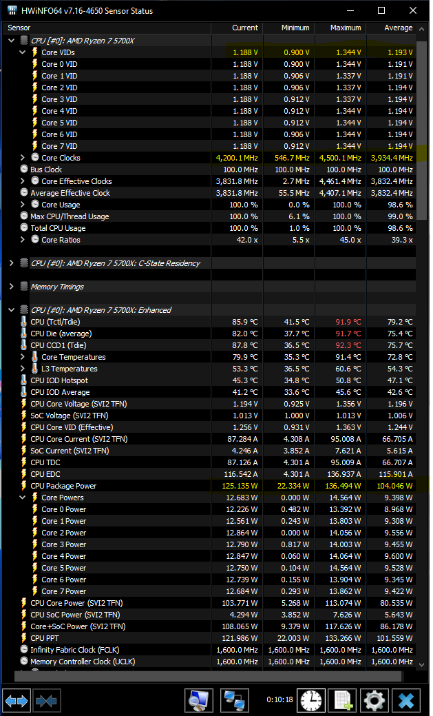

Unter extremen Bedingungen kann der aber auch mal gut über 130W ziehen. ^^

Momentan tendiere ich zur 5800x3d mit einem etwas unwohles Gefühl, da ich solch eine hohe Temperatur nicht gewohnt bin. Die 5700x hört sich auch sehr verlockend an und die c.a +150 € würde ich auch mehr zahlen. Wenn meine c.a c.a 130 € AMD 2600 im Januar 2019 bis heute sich gut gehalten hat, sollte die x3d locker 6 Jahre ausreichen. Mir ist auch die Zimmertemperatur recht egal. Mache mir mehr Sorgen wegen den ganzen Hardwarekomponenten und dadurch mein Innengehäuse verdammt warm wird. Habe in einigen YT Videos gesehen, wie bei Cinebench die Temperatur in kürzeste Zeit bei 90° war. Solche Temperaturen werden wohl nur in extremen Situationen erreicht und beim Gaming sollte dies nicht sein.

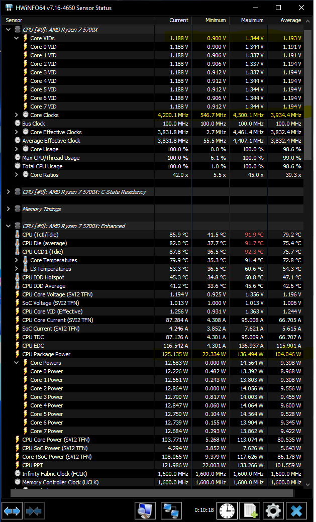

Unten sind einige Screenshots zu sehen von meinem System, wenn ich Prime95 laufen lasse.

HWINFO64 / Prime95 - Custom 1344 FFT 20 Minuten
HWINFO64 / Prime95 - Small FFT´s 20 Minuten
Cinebench Ergebnis
HWINFO64 - Cinebench
CPU Luftkurve

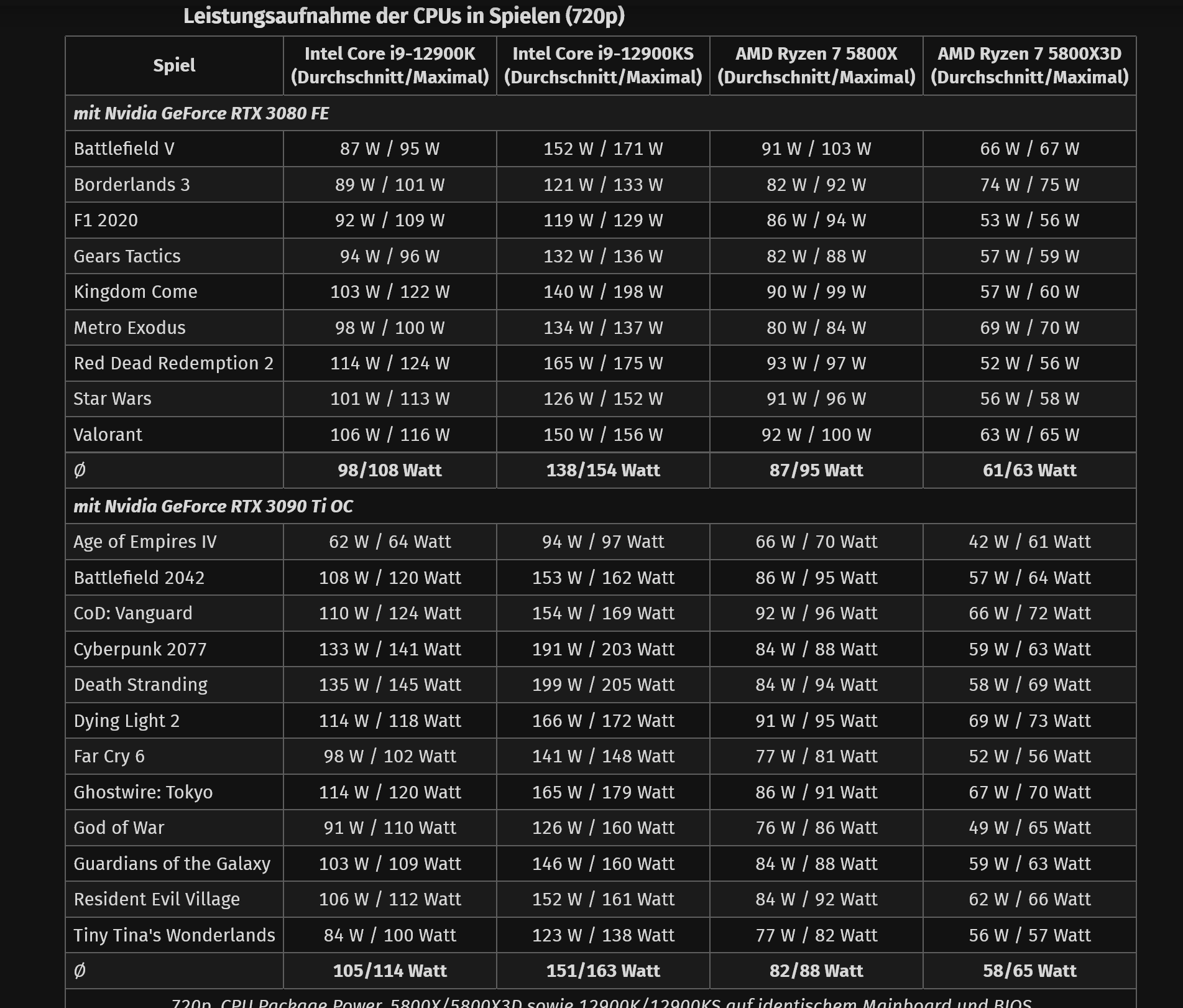

der 5800x3D ist beim zocken ziemlich sparsam; CB hatte da je nach parcours im schnitt ~60-70W gemessen (#1, #2). natürlich unter der voraussetzung dass die auch vollgas geben musste. deine 1070 dagegen schluckt unter volllast bis zu ~170W, ist also mit großem abstand die hauptabwärmequelle in deinem system.
was die umgebung aufheizt ist die abwärme (die ergibt sich aus dem verbrauch), nicht die temperatur auf irgendnem (sehr) kleinen chip.
