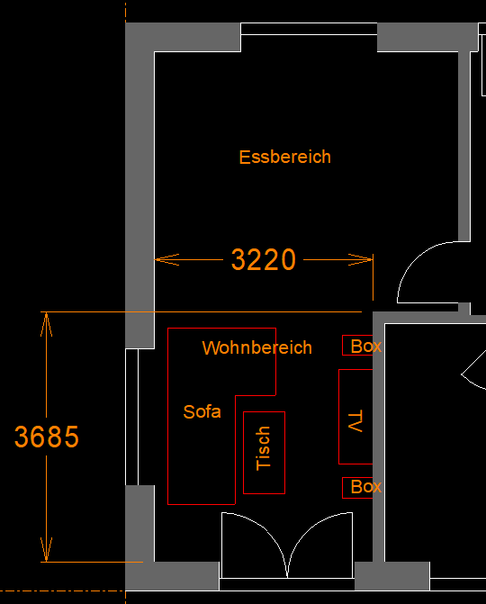

Nochmal zum Wohnzimmer: Es ist ein großer Wohn und Essbereich, die von den Möbeln her etwas voneinander abgetrennt sind. Eine Skizze hierzu anbei mit den Maßen und den Positionen der Boxen. Anbei eine Skizze:

Wenn es die Aufstellung ermöglicht (sieht hier gut aus), so sollte man das berühmte Stereodreieck anstreben, also ein gleichschenkeliges Dreieck, wo die Boxen soweit auseinanderstehen, wie man von den Boxen entfernt sitzt. Den Center braucht man nicht, denn ein Monosignal (auf beiden Kanälen gleich) kommt dann automatisch "aus dem Bildschirm".
Wichtig ist auch Schallabsorption, also Teppich im Hörbereich (moderne Fußböden wie Laminat oder Vinyl sind akustisch gesehen Müll) und dicken Vorhang vor das hinter dem Sofa befindliche Fenster.

@Vindoriel der Sitzabstand beträgt etwa 2m.
