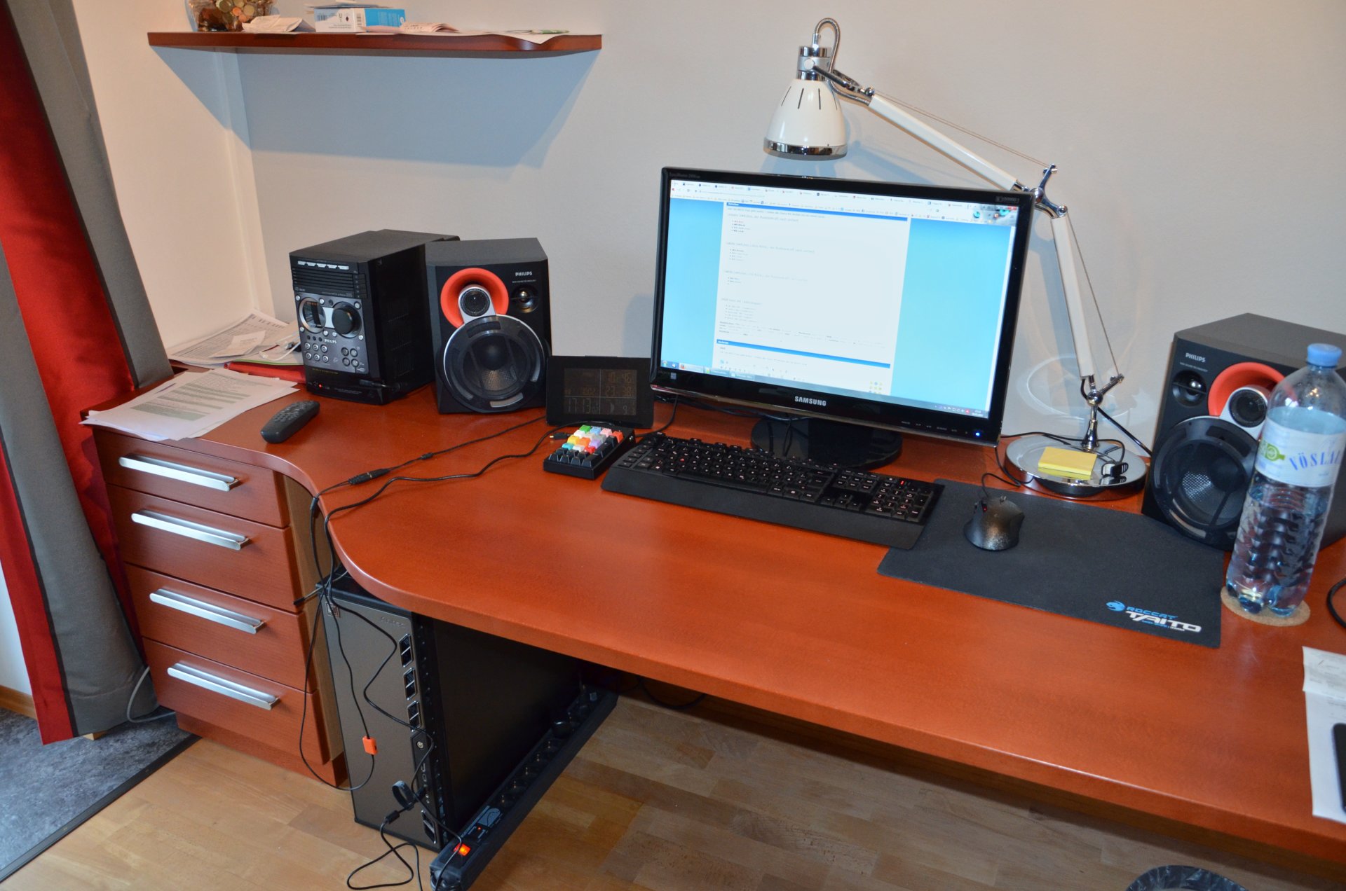

Ich favorisiere das ModMic weil es platzsparend ist und einfach am Kopfhörer angebracht werden kann.
Was mir gerade einfällt, könnte ich zum Beispiel das Mikro auf einem meiner Lautsprecher abstellen?
Da wäre es ca. 80cm von mir entfernt. Wäre das zu weit weg? Würde es da zu viele Nebengeräusche von z.B. Tastatur oder Maus aufzeichnen?

@LukS: Was ist das für nen geiles Numpad links neben der X4?
Mein GoMic hab ich mit der Schwanenhals Halterung am Schreibtisch recht erfolgreich befestigt. Man muss es nur so hinbiegen, wie man es braucht.

@JackA$$
Da hab ich doch glatt ein Foto mit der MSTG erwischt.
War ein tolles Erlebnis mal in die Welt der Mechas zu schnuppern. Da steht auch noch eine Investition auf dem Plan, meine Sidewinder X4 möchte auch endlich in Rente gehen.
