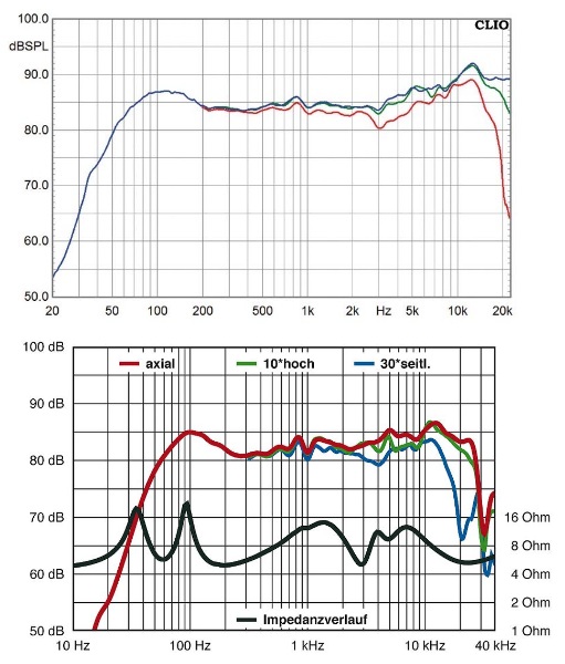

Wo kann ich nachlesen, dass die Ultima 20 Mk2 ausschließlich als Surround-Lautsprecher konzipiert wurden, wo ist die Quelle dazu? Wo ist der seriöse Test, der deine Aussage in Bezug auf die Leistungsfähigkeit (Zitat: ...sollen wohl auch nicht zu mehr taugen...) mit Fakten belegt? Hast du die Ultima 20 Mk2 gehört?
Rickmer schrieb:
Der Frequenzgang ab 70Hz bei einem 165mm Tief/Mitteltöner sagt da schon einiges, bei 6,5" sollte eigentlich ein deutlich besserer Tiefgang drin sein bei 100€/Lautsprecher.
Ich muss das einfach zitieren, weil das schlicht und ergreifen dazu führen kann, dass Interessenten eine Box am Tiefgang/Bass - beurteilen/kaufen/aussuchen, wenn möglich nur nach dem Papier.
Die von Teufel angegebenen 70Hz, die liegen bei welchem Pegelabfall?
Was die Ultima 20 Mk2 da an Tiefgang aus rund 10L netto herausholt, dass ist in Ordnung.
Der Rest ist wie immer, von der Aufstellung, dem Raum und dem Anspruch/Geschmack abhängig.
Ich werde diese Box hier nicht empfehlen, allerdings bietet Teufel für 200€ hier doch ein solides Produkt.
Welches sich sicherlich, hinter ähnlichen (!) Konkurrenzprodukten - nicht verstecken braucht.
Ich "kenne" die alte Loudness - Ultima 20 und die Mk2 und beiden, sowie die Standbox-Versionen sind der Magnat Supreme-Serie überlegen, dass ist allerdings nur meine Meinung. Überteuert ist diese Box auf keinen Fall, anders als die Konkurrenz steht Teufel mit dem 18/12dB Weichenlayout + dem gutmütigem Impedanzverlauf auch nicht schlecht da. Verarbeitung ist okay, die Chassies logischerweise herkömmliche Standartware, made in China.
Die Mk2 verhält sich, in Sachen untere Grenzfrequenz, zum Vorgänger - nahezu identisch.
Grundsatzregel Nummer 1 (!): Lautsprecher kauft man nie nach dem Bass!
