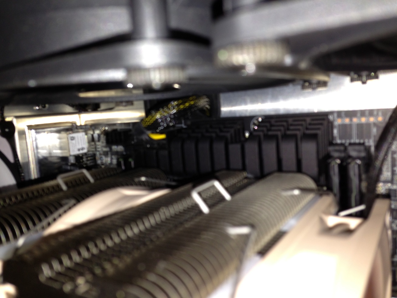

Das Problem ist mit meinen Gehäuse und Mainboard und Radiator. Ich kann oben kein Radiator mit Mainboard zusammen schrauben, da Kühlkörper für meinen Mainboard so groß ist und es nicht passt.
Ich brauche idee und einkauflister für meine Wasserkühlung. Am besten leise und Leistungvoll.

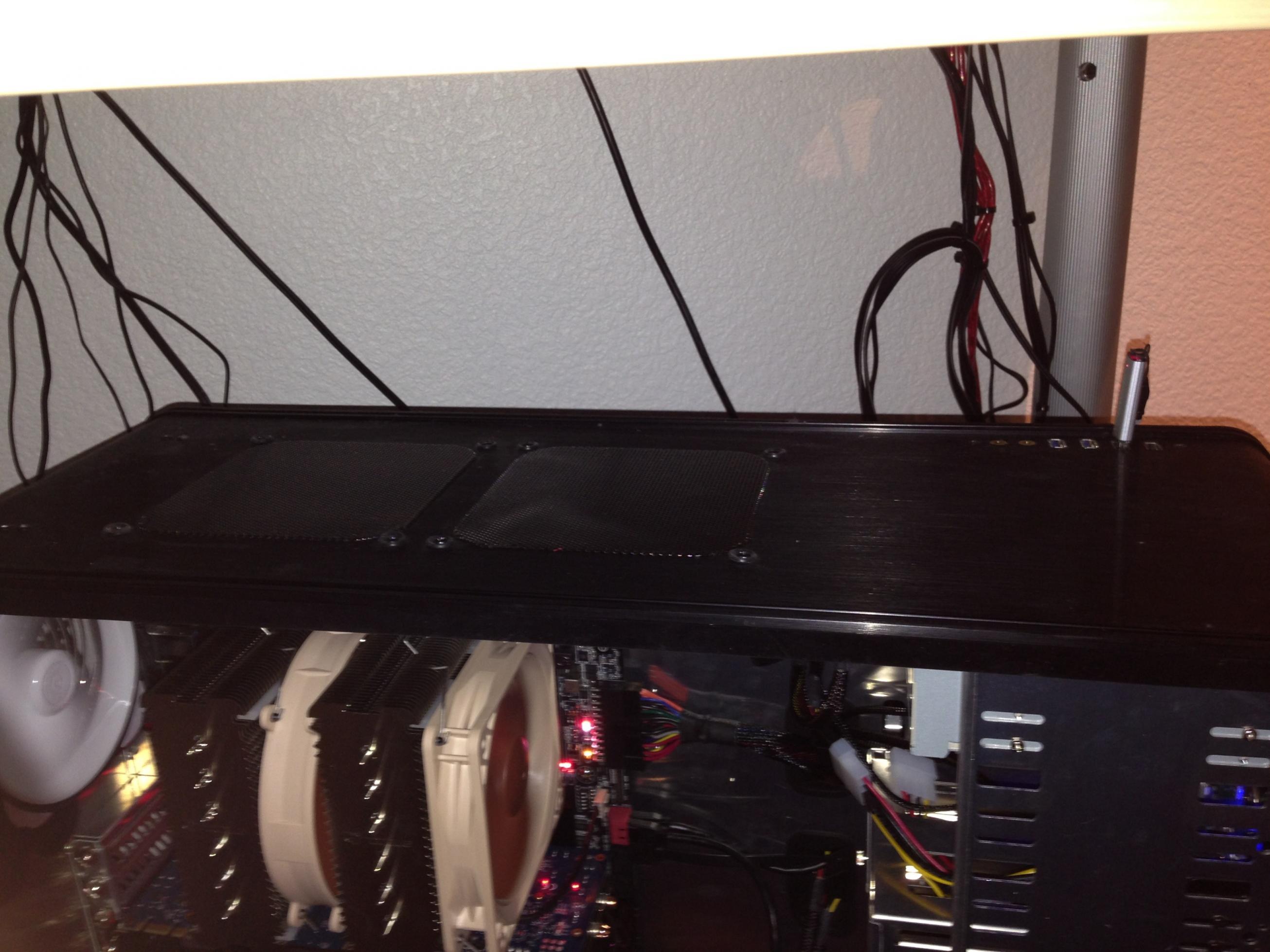

Nun, ich müsste alleine schon den Deckel für einen 420er Radiator anpassen. Ich müsste das ganze Gehäuse alleine extrem modifizieren, dann könnte ich oben einen 480er und unten einen 240, evtl. auch einen 280er Radiator einbauen.
Auf der Deckelseite müsste ich komplett ein Rechteck heraus trennen, damit ein 480er Radiator darin Platz findet. ABER: Die passiven Kühler des Mainboard sind ca. 3-4cm hoch, so dass ich höchsten einen Slimradiator verbauen könnte, wenn überhaupt. Müsste ich das Mainboard mit kühlen und der Aufwand wird noch höher.
Zudem müsste ich die Aufnahme der 5,25" Schächte in der Länge reduzieren.
Auf der Unterseite müsste ich die Hälfte des Festplattenkäfigs entfernen, hinzu noch ein Rechteck für den 240er Radiator aus dem Seitenteil heraus trennen. Eine Blechhalterung für den Radiator anfertigen und evtl. eine Abdeckung für die PSU. Wo dann noch Platz für Pumpe und AGB bleiben soll, dass weiß ich nicht. Höchstens ein AGB für ein 5,25 Schacht, wobei ich die Röhrenform weitaus schicker finde.
Das ist EIN PROJEKT.
Entweder das, oder ich müsste mir ein komplett neues Gehäuse zulegen. Ich möchte nur sehr ungern außen einen Radiator verbauen, das sieht einfach nicht schlicht sondern beschissen aus.
Handwerklich traue ich es mir schon zu, da ich berufsmäßig mit Pneumatik, Hydraulik, Mechanik, Blechen, usw. zu tun habe. Nur sind das Geräte in anderer Größenordnung und bei der Hydraulik bewegen wir uns bei gut 400-600 bar.
Ich könnte sogar am Wochenende die Werkstatt benutzen und hätte somit alle Gerätschaften, die ich dafür brauche. Nur habe ich dann kein PC. :D

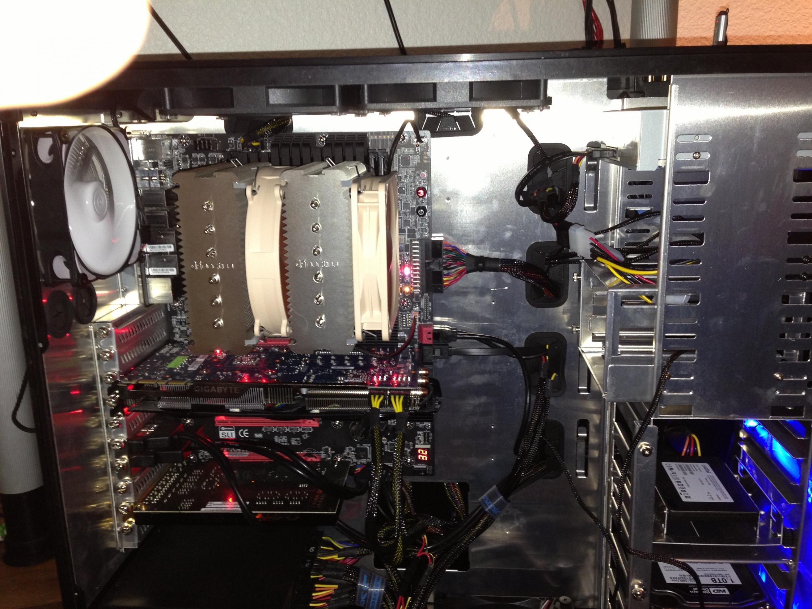

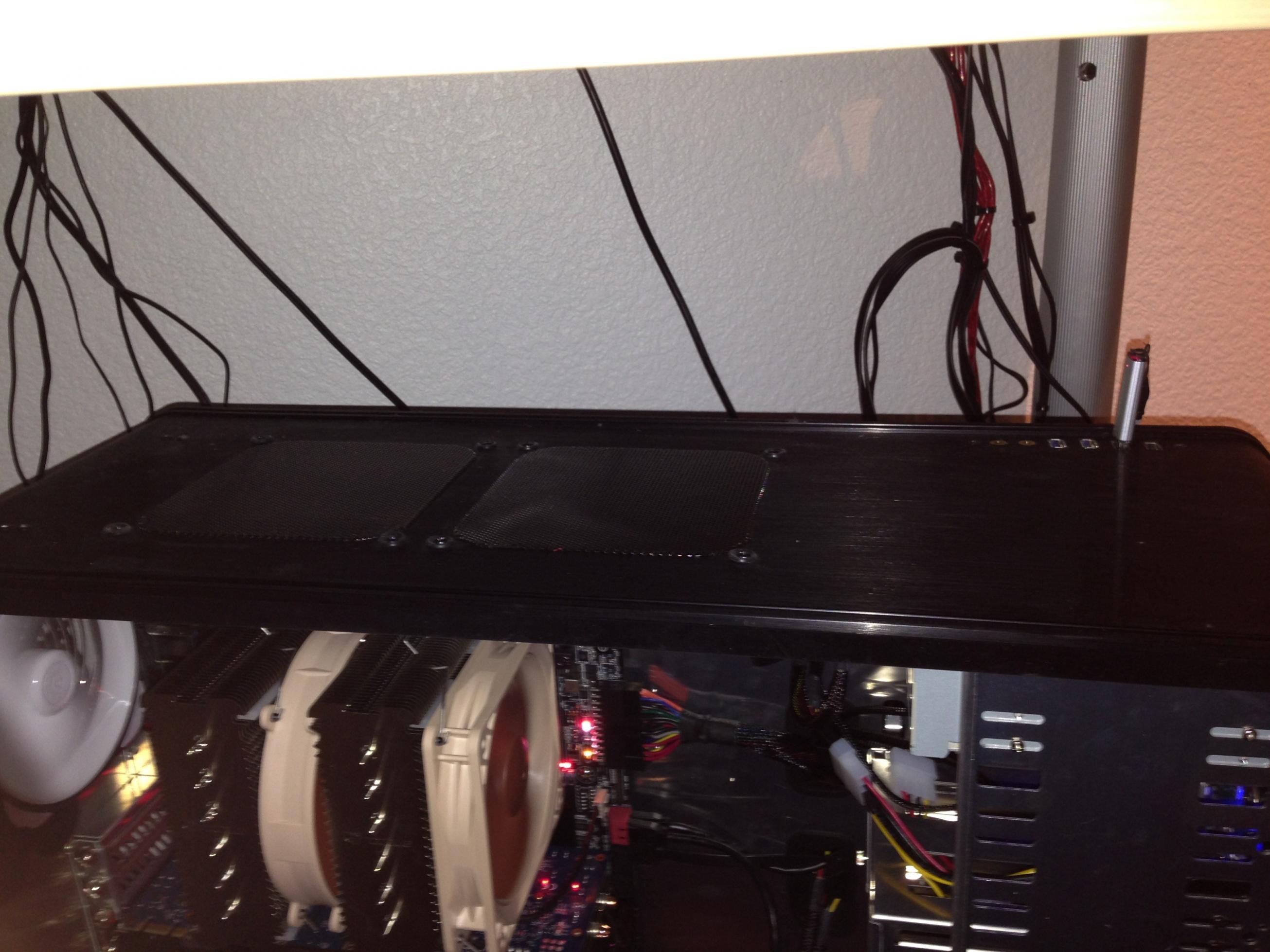

Hier mal Bilder vom Case:
Wenn alles intern sein soll, ist das natürlich ein wenig schwerer. Was du schauen kannst ist, ob du die Radiatoren in die abnehmbare Seitenwand einbauen kannst. Dazu müsstest du mal den Abstand zwischen Grafikkarte und Gehäusewand messen, ob da noch was dazwischen passt.
Da habe ich ca. 6cm Luft, wobei da auch noch die PCIe-Stecker der Grafikkarte herausragen und an der Stelle kein Platz ist.

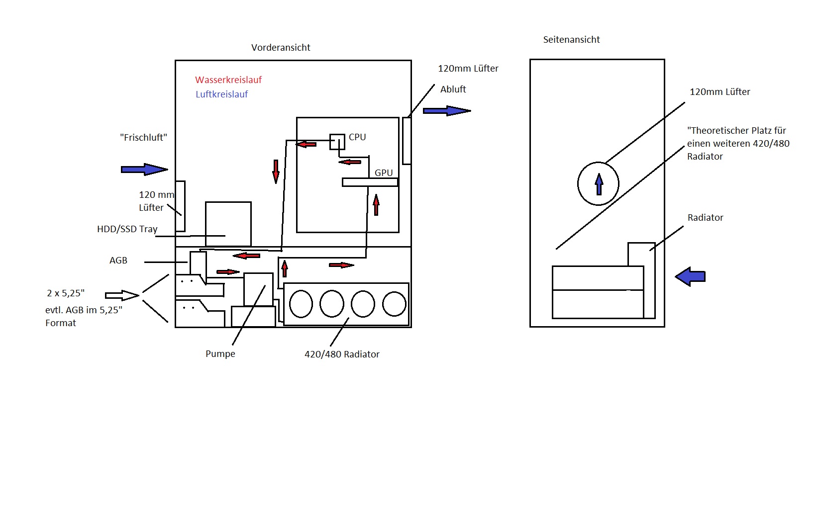

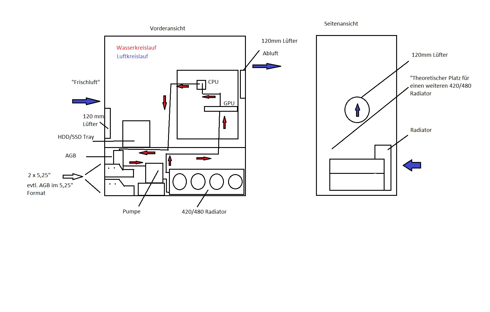

Ich habe mir überlegt mein Gehäuse unten zu verlängern. Würde dieser Kühlkreislauf funktionieren und könnte ich den i7 3930K mit der GTX670 und einem 420er Radiator leise kühlen?Neue Bitmap.jpg
Kühlen ja, für leise kann ich jetzt nicht garantieren. 3 140er sind schon gut Kühlfäche, aber mehr ist ja nie verkehrt.
Der kreislauf funzt so nicht wenn ich das richtig gesehen hab...
Der AGB muss immer vor der Pumpe liegen, soll heißen AGB->Pumpe->Radi->Kühler von GPU und CPU ->AGB
Radi deshalb vor die Kühler, damit du einfaher entlüften kannst, denn wenn der Radi einmal entlüftet wurde, und du dann nochmal an die Kühler ranmusst, und den Teil des kreislaufs entleerst, die Luft die dann dort wieder drin is, nicht nochmal durch den Radi durchmuss
Wenn du die Teile so verbaut bekommst ist das schon fast Perfekt. Nur die Wege um den AGB sind so nicht eindeutig:
Pumpe->CPU->GPU->Radiator->AGB->Pumpe
Lass aber die Luft von unten durch den Radi in das Gehäuse strömen. Nicht das du auf den Gedanken kommst, die Luft nach unten raus zu blasen. Das gibt einen Hitzestau im Gehäuse. Die beiden anderen Lüfter kannst du dir dann auch sparen, die Luft die du dann reinbläst muss ja irgendwo wieder raus.

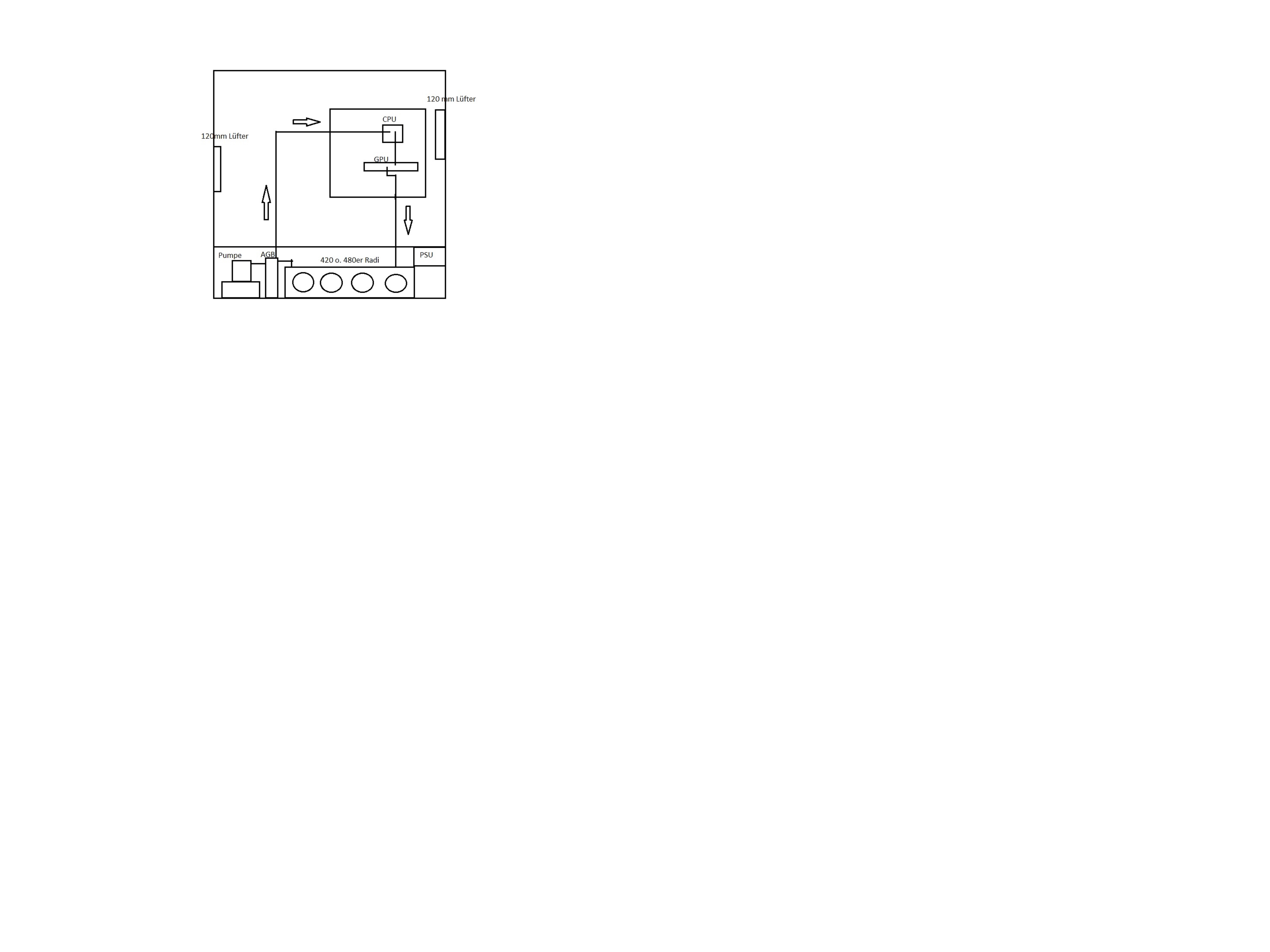

So, noch mal einen Versuch und ich hoffe, dass ich es diesmal richtig gemacht habe. :)
Edit: Ich werde dann einen Warenkorb erstellen und hoffe, dass ihr ihn mir dann weiter optimieren könnt. :) Wäre jedenfalls super. ;)
Edit2: Nun, ich habe mal einen Korb zusammengestellt, bin aber ganz schnell bei 484€ gelandet. Vlt. gibt es ja andere Optionen, mit denen man noch einsparen kann?
