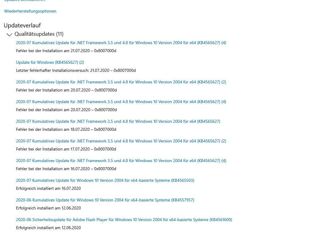

Seit Tagen versucht mein Windows bei jeder manuellen Suche nach Updates dieses
KB4565627 Update für MS .NET 3.5 und 4.8 zu installieren. Es wird runter geladen und die Installation schlägt fehl. Fehler wird mir 0x8007000d gemeldet. Der ist aber nicht wirklich hilfreich. Die Suche nach dem Fehler hat nichts sinnvolles ergeben.
Nun nervt mich das doch etwas, weil es eben immer das gleiche Problem gibt. Microsoft meint in der Hilfe, das es bei dem Update keine bekannten Probleme gibt. Aber bei mir geht es nicht, alle anderen Updates bis Heute sind alles drauf. Was kann man denn da machen?

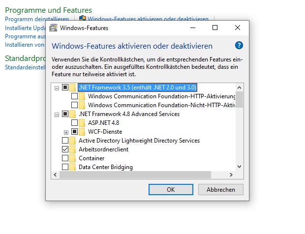

Hast du Net Frameworks 3.5 überhaupt installiert ??
Schaue mal bitte bei der Systemsteuerung\Programme\Programme und Features und dann bei Windows Features aktivieren oder deaktivieren
ob 3.5 überhaupt installiert ist.
Das geht ganz einfach über die Einstellung die ich genannt habe, ein Umweg wie bei Deskmodder ist nicht nötig.

Also ich scheine NET Framework 3.5 zu haben. Da habe ich aber bisher nie manuell etwas dran installiert oder ähnliches gemacht. Das war standardmässig da oder es wurde z.b mal von einem Spiel installiert.

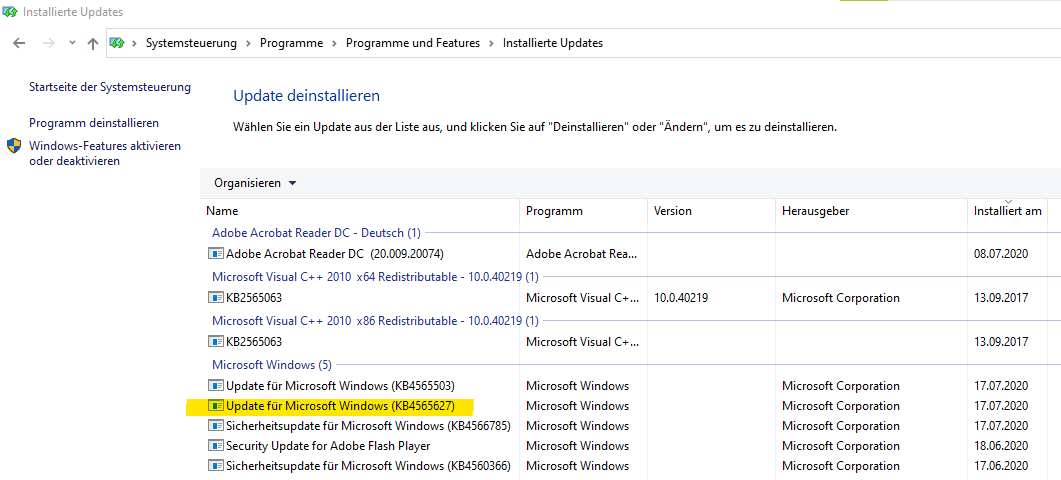

Eventuell das Update mal über die Systemsteuerung deinstallieren, falls da vorhanden, und noch mal probieren?

@Bodennebel Ich kann das Update auch nicht per Systemsteuerung deinstallieren und dann neuinstallieren. Da es in der Liste auf deinem Bild leider nicht auftaucht. Scheint daran zu liegen, das es eben noch garnicht installiert ist. Da war ja der Fehler bisher. Das genau das nicht funktiniert.

Bei dir auf dem Bild ist es natürlich da, was du auch markiert hast. Bei mir ist es eben garnicht in der Liste.
