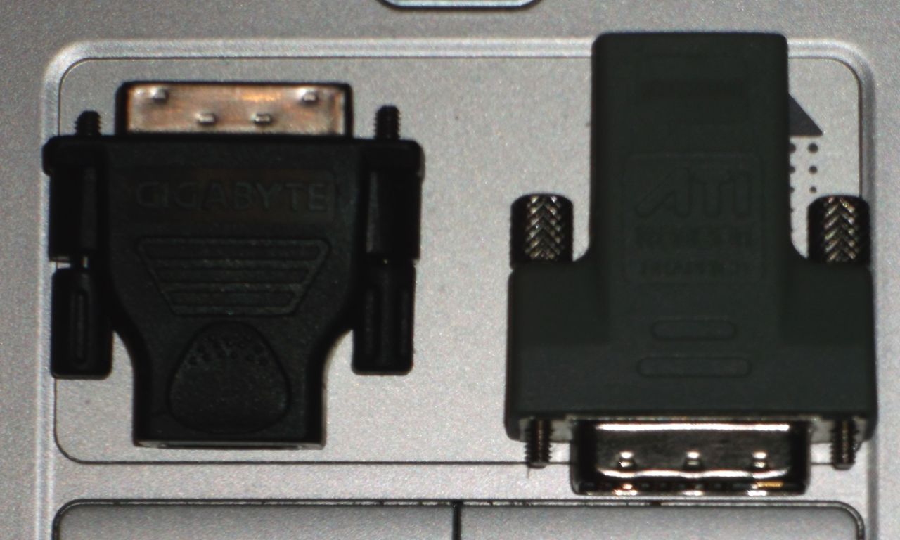

Sicher geht auch Ton über DVI mit einem ATI DVI/HDMI Adapter, der Sound wird auch erst freigeschalten wenn ein solcher Adapter benutzt wird, dann erkennt die Grafikkarte auch kein DVI mehr sondern einen HDMI Anschluss. Und HD Karten der 4000er Reihe brauchen auch nicht mit dem Mainboard verbunden werden, die haben schon einen eigenen Chip (selbst die 3000er und 2000er hatten schon einen, Nvidia wiederum hat es erst recht spät eingeführt), insofern überhaupt einer verbaut ist, das ist nicht immer der Fall, vorallem bei AGP Karten fehlte der. Allerdings geht eben nicht mal jeder Adapter da auch jeder Hersteller da sein eigenes Süppchen kochte, da eben Ton --> DVI nicht standardisiert ist. Selbst hier lange eine 3870 so betrieben und als die kaputt war vorrübergehend eine 4550.
Warum aber nun kein Bild kommt beim TE ist wohl eine andere Geschichte, evtl. nicht die passende Auflösung samt Refreshrate die der TV unterstützen kann, oder sein Adapter will einfach nicht mit seiner Karte, ein original ATI, also nicht Club3D, Adapter sollte aber eiogentlich immer funktionieren.
Nachbauadapter bringen aber oft auch kein Sound, solch einen hab ich auch hier, kommt imemr leider drauf an und kann man nur austesten.

Doch, die bei der Karte dabei waren sollten das eben schon können, aber eben nicht jeder x-beliebige den man so bekommt, und einer von MSI muss nicht an einer Asus funktionieren und umgedreht. Alles natürlich unter der Vorraussetzung das überhaupt ein Soundchip verbaut wurde. Ich hab hier einen richtigen Ati Adapter, ja da steht noch Ati drauf, der funktionierte bisher an allen Karten, hab den vorhin an einer HD5670 getestet und die bringt sogar noch über DVI Sound obwohl sie auch HDMI hat. Und wie auch schon gesagt, in den Soundeigenschaften taucht dann auch ein HDMI Device auf anstatt eines DVI sobald man den Adapter anschließt und somit gibt es auch die Tonoption. Inwieweit da jetzt HD udioformate übertragen werden kann ich nicht sagen, da ich nur den TV angeschlossen hab und der nimmt nur PCM Stereo.
Hab hier mal ein Bild gemacht meiner Adapter, links der "billige" Adapter von Gigabyte (der keinen Sound ausgibt), rechts der "gute" originale von Ati.
