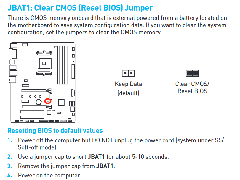

Kann ich den CMOS reset wenn ich kein Bild bekomme?
@nicowittt
CMOS Reset bedeutet = Batterie Raus, den Jumper des CMOS finden, und einfach Überbrücken/Kurzschließen.
(einfach kurz einen Schraubenzieher dran halten! von mir aus auch 5x dran halten... alles kein problem)
Irgendwo auf deinem Board ist ein 2-er PIN ... das ist der CMOS Jumper.
also PC aus, Netzteilkabel raus, BIOS Batterie raus, Jumper Überbrücken, 5min warten von mir aus,
Batterie rein, Kabel rein, PC Starten.
Für einen cmos reset braucht es maximal einen Jumper setzen oder zwei Pins überbrücken.
Sollte im Handbuch stehen was zu tun ist.
Reaktionen: cvzone, cyberpirate und Baal Netbeck
Dafür setzt man einen Jumper auf dem Motherboard um
Okay also PC aus, Netzkabel dran lassen, Batterie auch.
Dann CMOS für 5-10 sekunden Überbrücken.
PC Starten.
Fertig
Reaktionen: BFF und cyberpirate

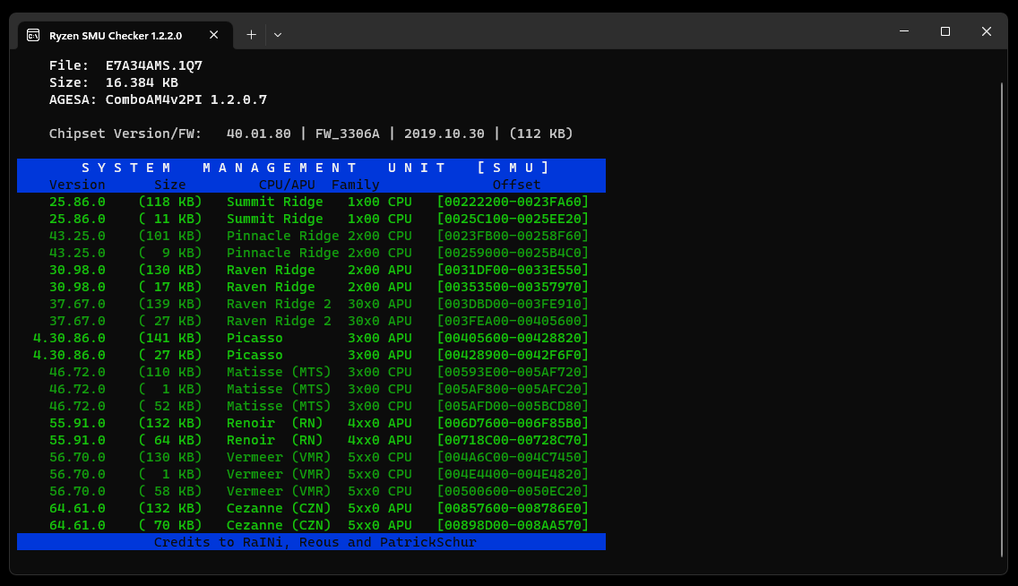

_roman_ schrieb:
Und Sie sind sich sicher, dass das uralt Agesa 1.2.0.7 einen neuen 5700x unterstützt?
Ja, ziemlich. Der Ryzen SMU Checker aber auch:
Nachtrag:
Naja, ok, der Screenshot hat auch keine Aussagekraft, wenn man mit den Versionen, die vor "vermeer"
stehen nichts anfagen kann (also so wie ich :-) )
Release war der 04.04.22 (vom 5700x). Zumindest ist er älter das UEFI, das bereits den 5800x3d unterstützt (der auch ungefähr zu der Zeit rauskam..)

Dann ins BIOS
Bios speichern.
PC Aus, Netzteilkabel raus oder NT-umschalter umkippen auf 0/Aus. Bissi warten dass tatsächlich kein Strom mehr im Kreislauf ist. Dann die Riegel rein.
Fertig.
