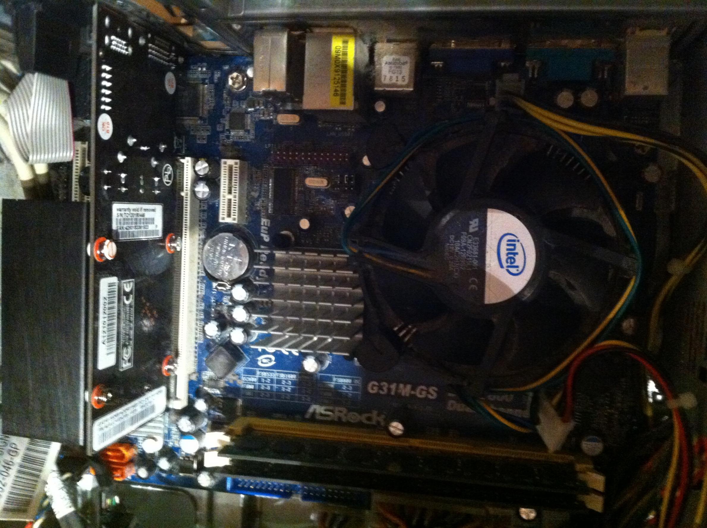

im letzten Post von mir ist ein bild vom PC innenleben jedocj ist da keine Abdeckung um den Jumper zu bewegen

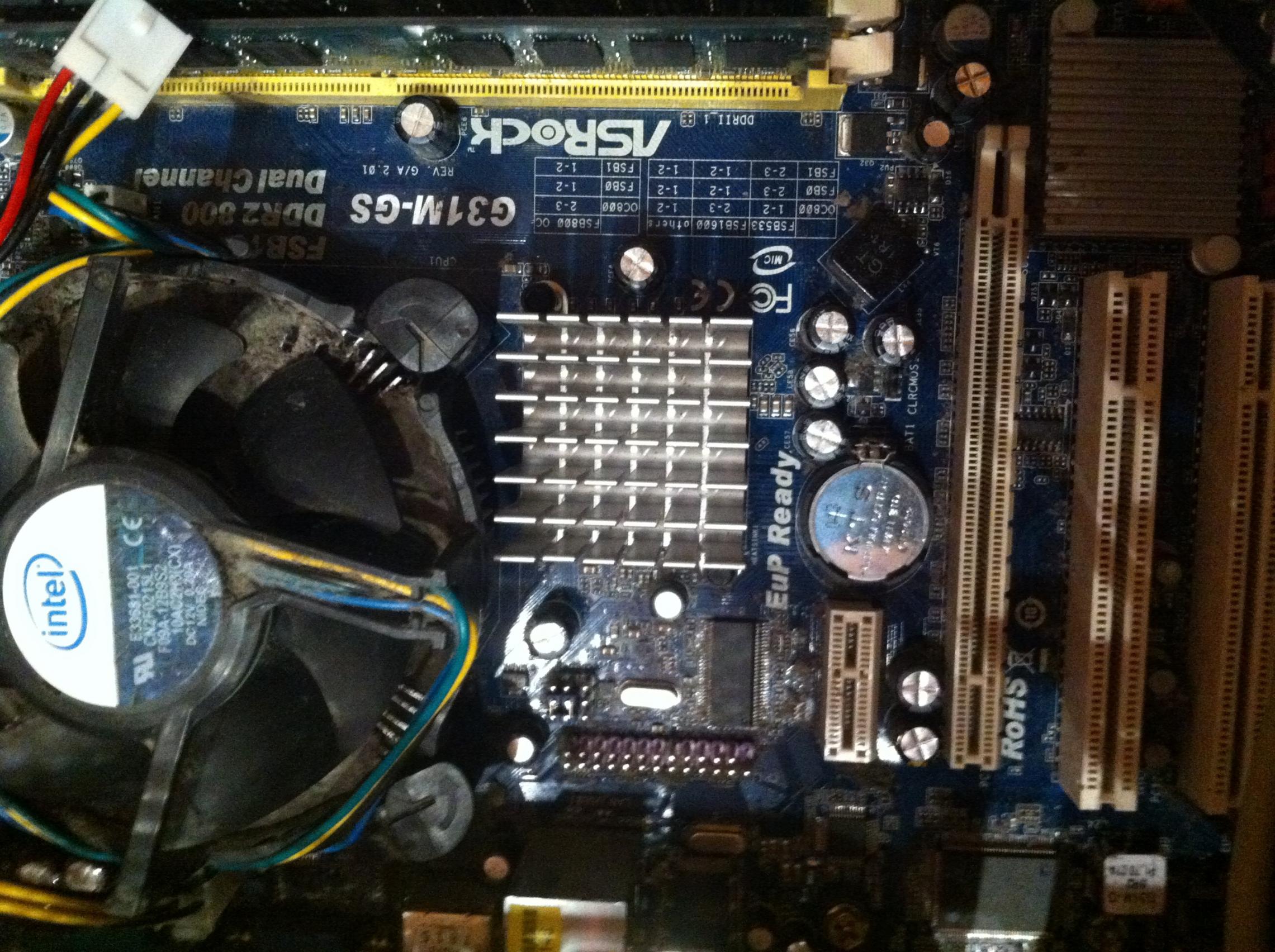

Kann es sein, dass da gar kein Jumper auf den Kontakten ist?
ich finde da keinen jumper o.O

Vergiss den Jumper vorerst, Bild MUSS irgendwie da sein.
Bei CLRCMOS sind 2 Kontakte.
Da ist echt kein Jumper.

Das liest sich so, als ob da kein Jumper wäre :o:o:o
Hast du evtl einen anderen?
Wenn nicht musst du die beiden Kontakte mit einem Schraubenzieher kurzschliessen.
Aber unbedingt vorher das Netzteilkabel entfernen, damit kein Strom mehr auf dem PC ist!

wie schließe ich dies kurz? ich kenne mich dabei nicht aus. Und welche Kontakte sind das genau?
