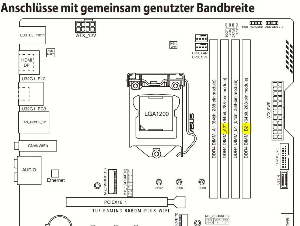

Dein Board will Riegel zuerst in den Slots mit Sternchen (gelb markiert):
