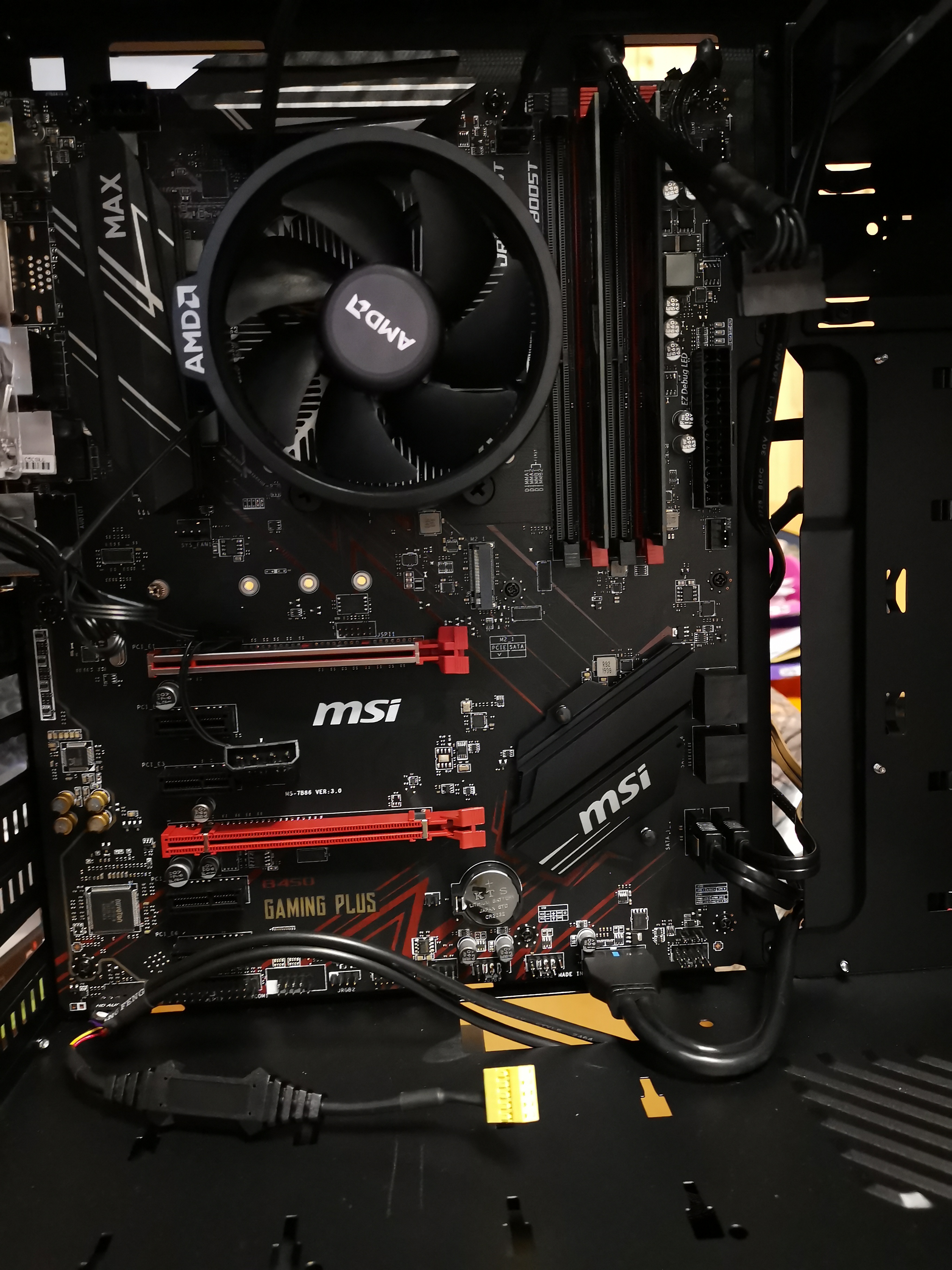

Kein Bild nach zusammenbau
Siehe "JAUD".
Was meinst du mit verkehrt?
Anders kann es nicht rein
Ja das ist ein summer, also dieses "Piep-Ding". Soll ich das weglassen oder wie?
nein, rechte seite
Wieso schicken die dann EINEN summer mit?
jetzt auf dem foto ist der anschluß frei, neben dem usb 3.0 stecker
frag mich was leichteres, aber so wie auf deine vorhergehenden fotos, da hast einen dran gemacht, und der könnte den kurzen verursacht haben
der hätte auch gar keinen platz mehr, wenn du power led, power switsch, hdd-led und so weiter richtig anschließt
Ok. Dann lasse ihn ihn mal weg. Aber die haben den diesmal gar nicht mitgeschickt O.o
jo, mach das, du kannst auch, die powerled, den reset, hdd-led, noch weglassen, wenn du dir vorerst noch unsicher bist, mach nur den powerswitsch dran, oder brücke außerhalb des des gehäuses die zwei power-pins mit nem schraubendreher ,oder ähnlich metallisches

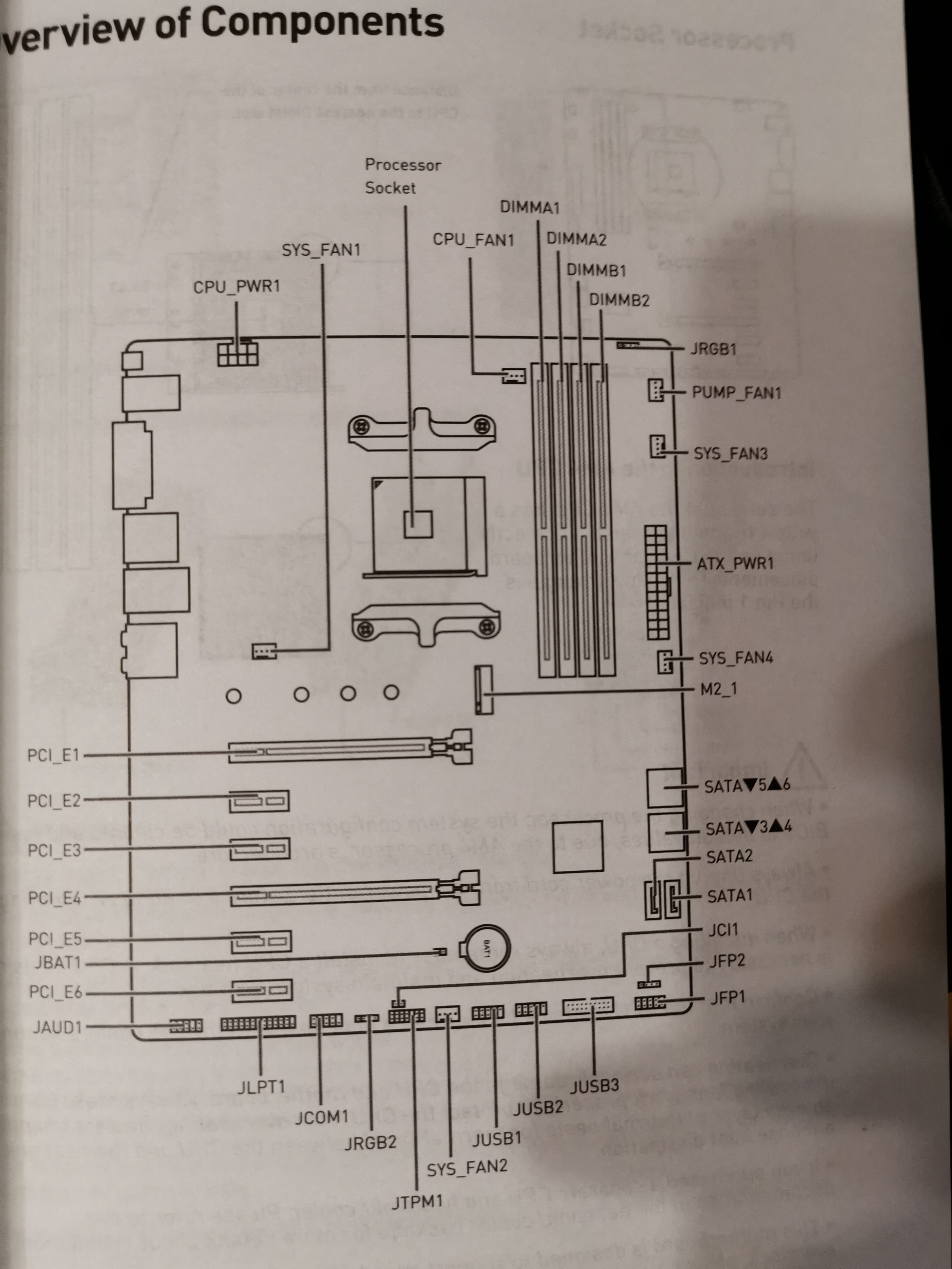

https://download.msi.com/archive/mnu_exe/mb/E7B86v1.2-GSE-LITE.pdf
seite fünf
Dieser eine dämliche Abstandshalter ist unwichtig Leute. Ich habe schon Boards nur auf 3 Schrauben montiert.
Also ich denke mit ziemlich hoher Wahrscheinlichkeit liegt es am Board selbst. Kommt schon Mal vor, dass so was bei Montage hopps geht
lenox , guck dir das bild an in dem handbuch seite fünf, da hat ein piepser nix verloren,
und ja, aber wenn auch nur einer verkehrt an dem gehäuse ist, naja, weißt ja, und auf seinem foto mit dem gehäuse waren di zwei abst.halter weiter oben eingedreht
Ok unten diese Front Panel Connectors sind jetzt alle drin. Schließe gleich an..
was haste unten bei usb 2.0 angesteckt ? die zum pcie läuft ? würd ich noch draußen lassen vorerst
Ich weiß nicht welche du genau meinst, aber ich habe in den USB Steckern, die WLAN Karte und das Kabel vom Audio
ja, lass wlan vorerst draußen, starte minimal, kann man fehler leichter eingrenzen
und,,,kann gut sein, dass das beim ersten mal bißl dauert , mit bild, nicht gleich wieder ausschalten
Ok dann schaue ich ob es klappt
jo mach, toi, toi, toi
Also es läuft!!!! Danke an alle. Werde jetzt Windows drauf machen, ich hoffe das alles laufen wird.
Aber die Kontrollleuchten vom MB haben gleich aufgeleuchtet und die Lüfter der GPU, somit hätte ich gleich ein gutes Gefühl
ende gut-- alles gut
Der Anschluß für "Buzzer/Speaker (JFP2) " war schon richtig, rechts unten in der Ecke.

ah, sah für mich aus, als wär der auf jfp1
aber gut, brauchen tut er ihn nicht, wenn das board läuft , kann er immer noch dran machen,
wenn man die fotos so der reihe nach betrachtet, glaub ich immer noch an einen kurzschluß, und sei es von einem falsch gestecktem abst.halter, wo ihm einer übrig geblieben ist, später hat er das dann berichtigt
hoffe, er meldet sich noch mal, dauert mir schon etwas zu lange mit der win installation
gruß karl
Ne haha ist alles top gelaufen. Habe 3 D Mark Time spy laufen lassen, alle Treiber installiert und es läuft alles, Temps waren auch top, ende gut alles gut.
Danke euch für die Tipps.
Die Kollegin hat bei Mindfactory gefragt, die haben das MB ausgetauscht
schön, zu hören, jetzt ist es so, wies eigentlich sein sollte, viel spass mit dem rechner
