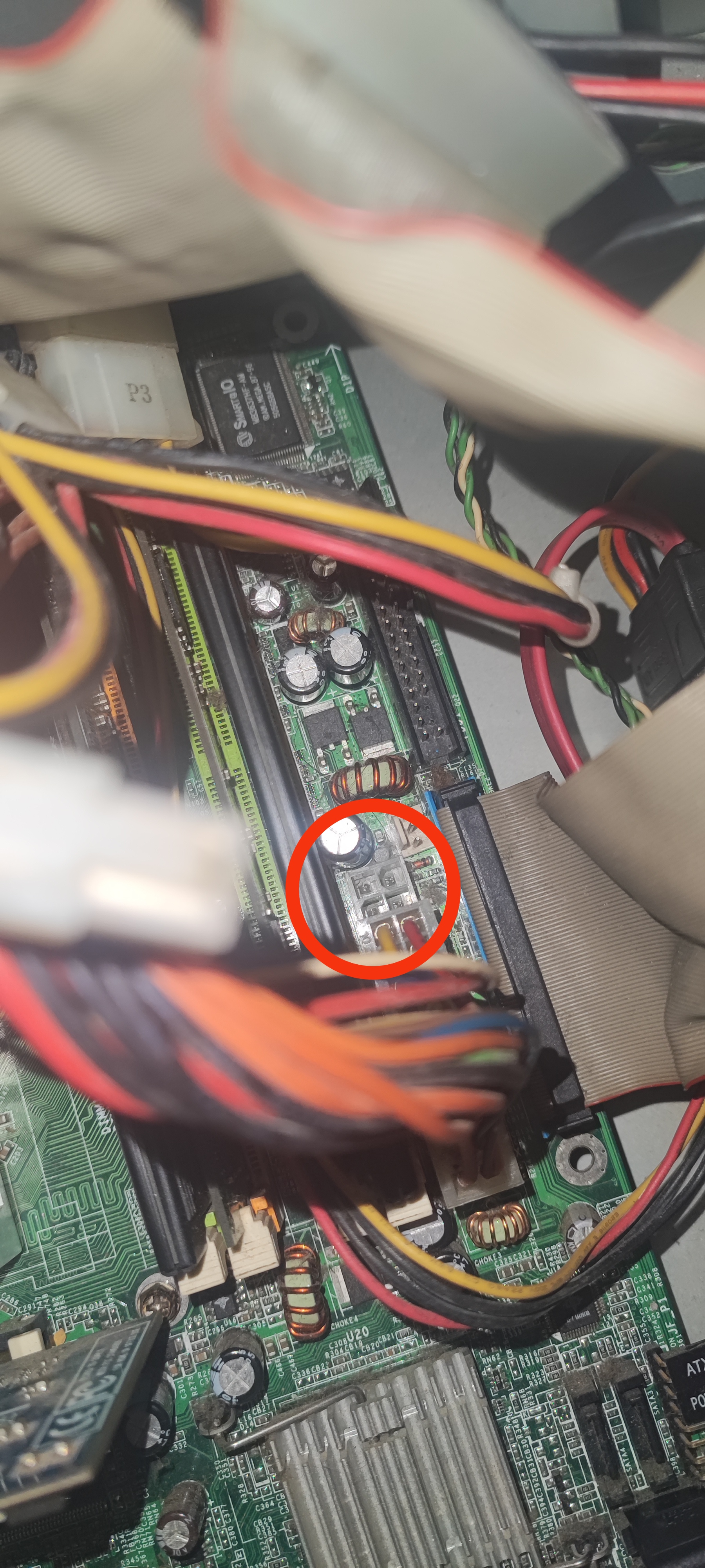

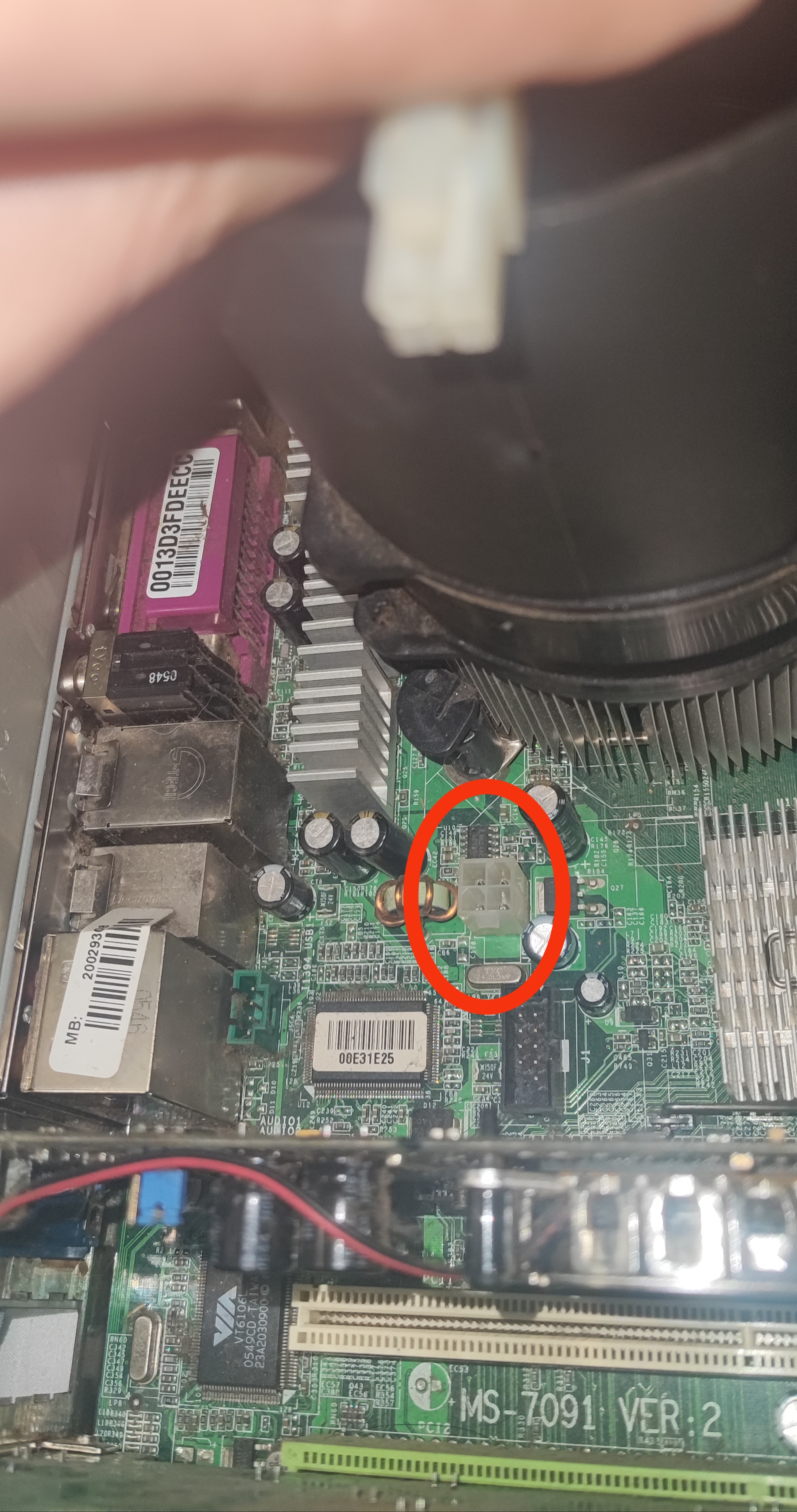

Moin, ich brauche nochmal eure Hilfe ich bin wohl zu doof den PC wieder zusammen zu bauen, wenn ich den PC einschalte geht er an, alle Ventilatoren Drehen sich Netzteil, Grafikkarte, Lüfter. Nur der Monitor bleibt beim PC einschalten auf Standby. Wenn ich ihn trotzdem einschalte, geht er ohne Bild an und wechselt dann erneut im Standby, während der PC munter weiter läuft selbst mit den VGA ---> HDMI Adapter. Er ist übrigens an der Grafikkarte angeschlossen. Dann habe ich hier ein 4-eckigen stecker wenn ich ihn in den 4er Anschluss stecke wie auf den Bild piept der PC ganz lange, bis ich ihn wieder ausschalte. Und neben den länglichen wo noch Platz ist passt er nicht. Hab ich was falsch montiert?

Auf dem zweiten Bild ist der Name des Boards.

An dem Stecker neben dem Kühlkörper gehört ein Stromkabel rein. 2* schwarz und 2* gelb sind die Adern
An dem länglichen Stecker muss noch was rein, der Stecker müsste parallel zu dem Länglichen aus dem Kabel Baum raus gucken.
4 pin cpu "muss" dran. ATX stecker ist 20 ( statt 24 pin) ausreichend ( seint ein sehr alter pc zu sein , daher)

MS-7091, das mainboard ist für P4 "prescott", das ist... nun auch gut zwanzig jahre alt.

Wie gesagt, der 4 polige Stecker gelb/schwarz, muss in den Steckplatz neben dem Kühler, nicht in den anderen. Und warum hast du ihn auseinandergebaut. Überprüfe ob die Speicherriegel und die Graphikkarte richtig sitzen. Er leif ja, vor dem ausbau. Langes Piepsen bei dem alten Rechner ist meisten Speicher oder die Graka sitz nicht richtig. Bios resetten würde auch helfen.

Auf dem Bild ist der 4-Pin für CPU 12V nicht angeschlossen.
Dann piept dee PC ja wenn ich den 4er in die Buchse stecke. Muss dann also falsch sein?

Der 4 pol Stecker bringt den Strom zur CPU und wenn er piepst dann steckt irgendwo was falsch! Ganz einfach!

ne nicht wirklich, der 4Pin neben der CPU ist halt die Stromversorgung für die CPU, wenn da nichts angeschlossen wird, geht der PC nicht, es wird da halt ein Stecker mit zwei gelben und zwei Schwarzen Kabeln benötigt.
