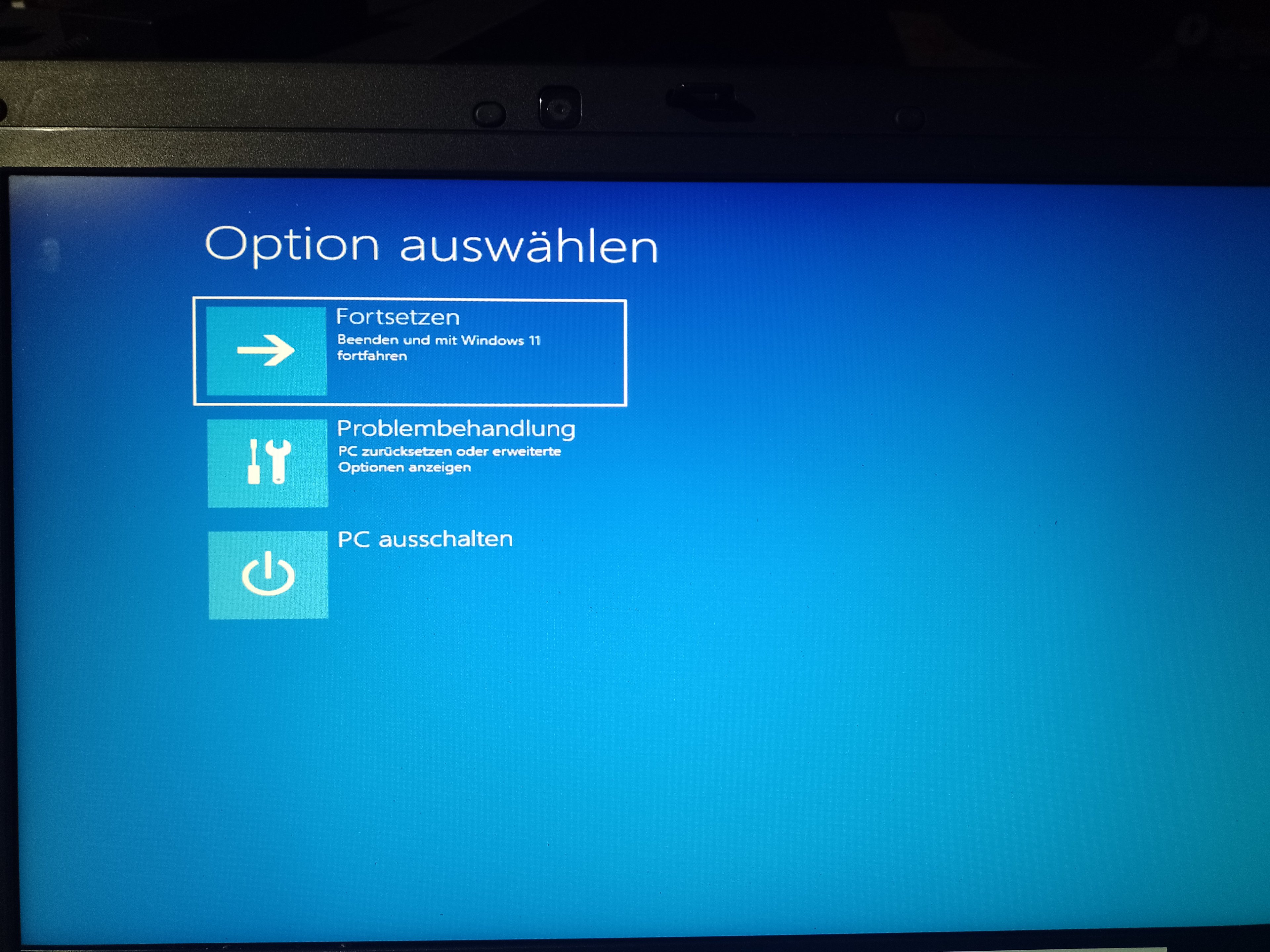

Doch habe ich schon gleich zu Anfang geschrieben. Shift + Neustart funktioniert. Ich kann gerne ein Bild machen wie es dann bei mir aus schaut. Kann ich das Bild dann hier über Büroklammer einstellen?

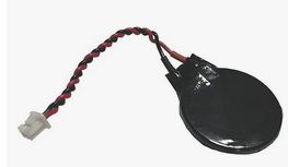

Die Biosbatterie kann auch so aussehen, mit Kabel.

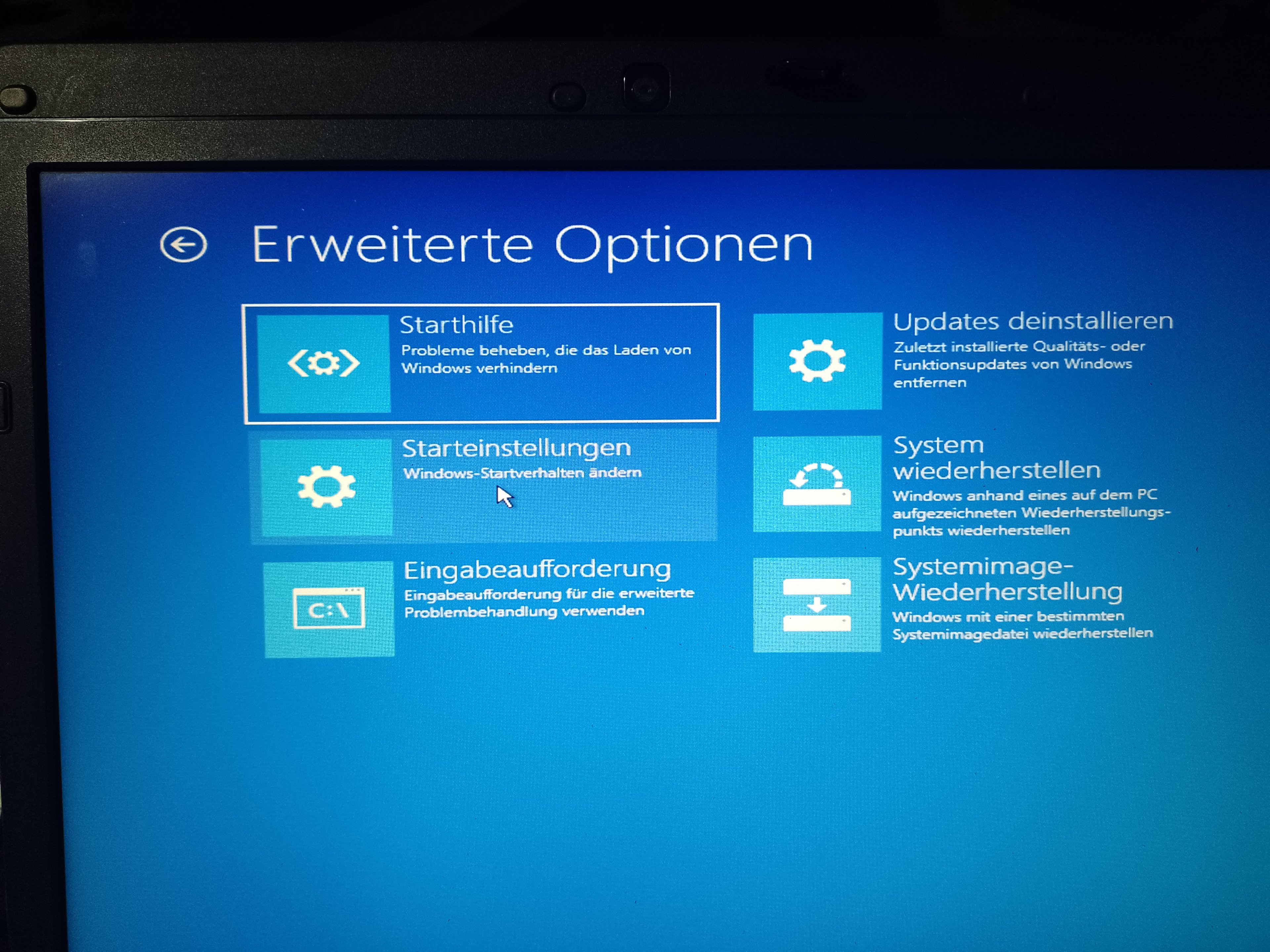

Ich fress den Besen. Der Punkt 'UEFI-Firmware Einstellungen' fehlt wirklich. :confused_alt:

"Und als wenn das als Gängelung noch nicht genug wäre, wird manchmal noch obendrein, statt einer Standard-Halterung mit Standard-Batterie (die man überall nachkaufen könnte) eine in einem Schrumpfschlauch verpackte Batterie mit Kabel und Spezialstecker dran verbaut."
Kein UEFI stimmts
