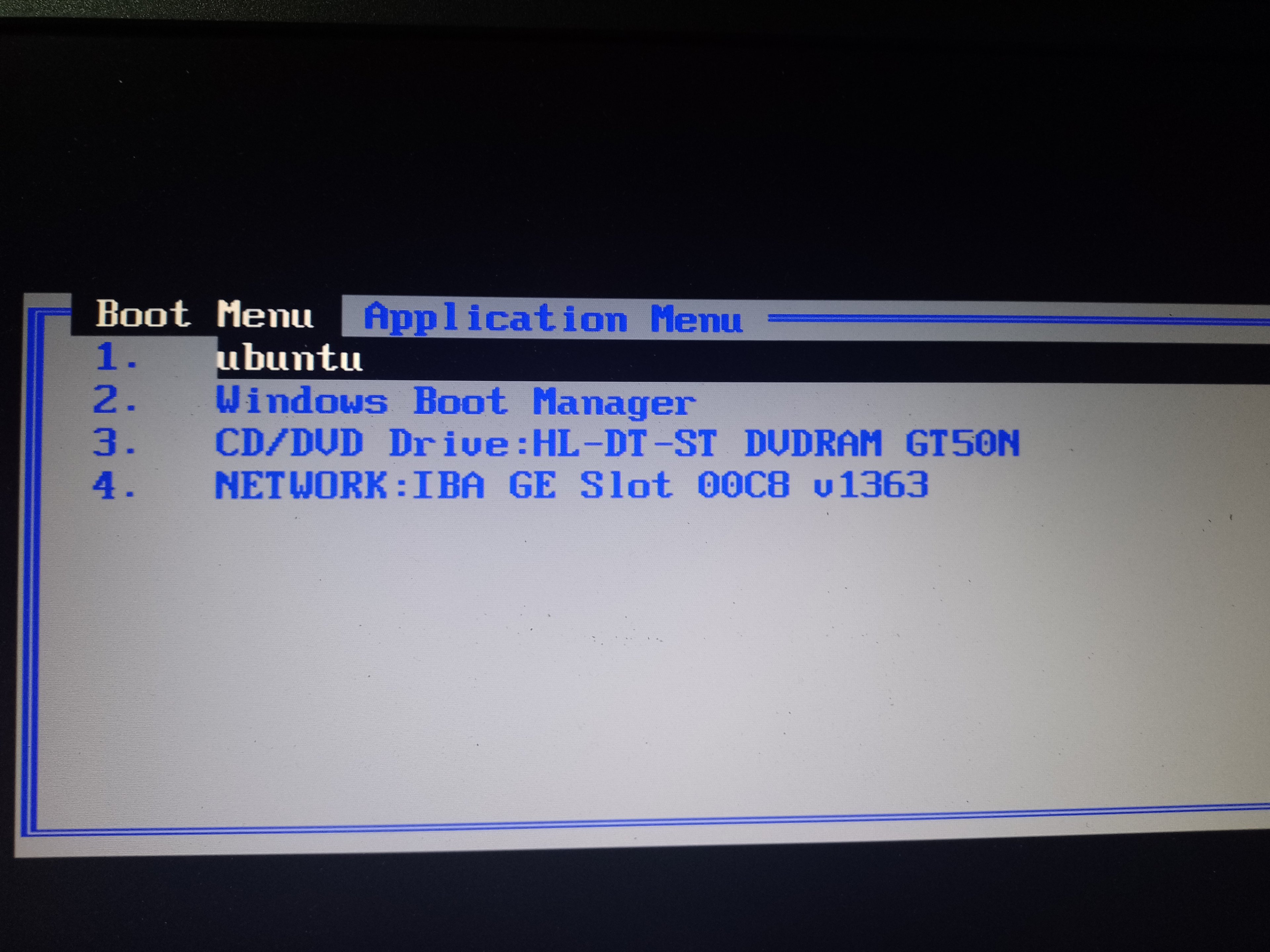

Das ist eigenartig, denn normalerweise (und logischerweise) werden im Bootmenü nur Dinge angezeigt, die auch vorhanden sind.
Ist da irgendwo eine 2. Festplatte verbaut?
Was passiert wenn Du 'ubuntu' starten willst?
Was passiert wenn Du 'Windows Boot Manager' starten willst?
Keine zweite Festplatte ganz sicher, wie gesagt alles raus!!!
Wenn ich von Windows Boot Manager starten will geht kurz der Bildschirm aus und dann steht es wieder genau so da. Alles andere dito
Application Menu: LEER
Hilft das ???
Was meinst Du damit?

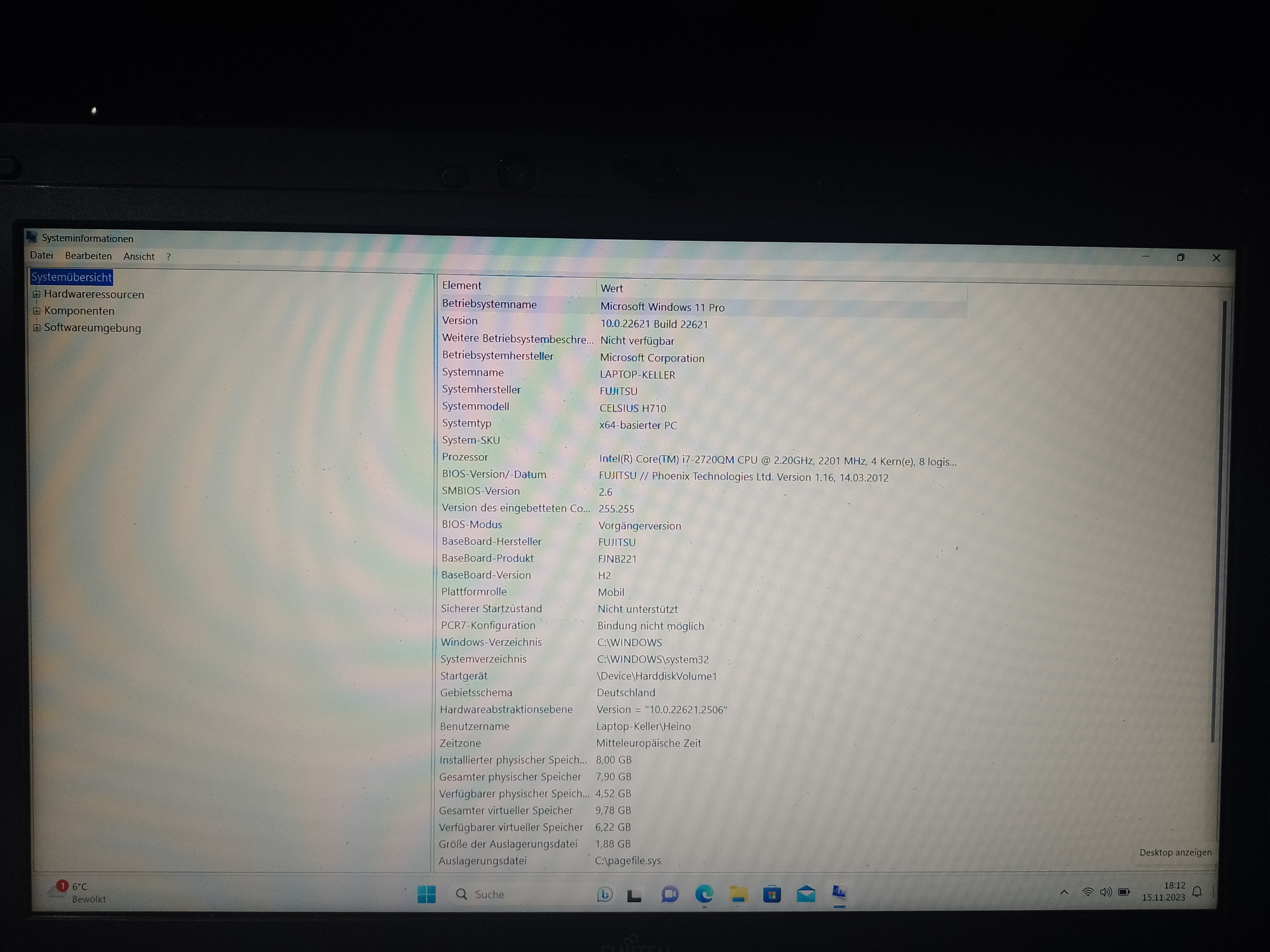

Fietsche schrieb:
Leider zeigt das Foto das falsche (Unter-)Menü. Gehe mal links in der Baumstruktur ganz nach oben auf 'Systemübersicht', mach das Fenster es auf Vollbild, und stelle hier ein neues Foto ein.
Warum Windows in den Erweiterten Option den Punkt 'UEFI-Firmware Einstellungen' nicht zeigt ist jetzt klar.
Der Laptop bzw. dessen Bios hat kein UEFI implementiert.
(Bei Bios-Modus steht 'Vorgängerversion'. Es müsste jedoch UEFI dastehen.)
Das heißt im Umkehrschluss, Windows 11 hast Du nur mit Hacks installieren können.
Geh mal bitte den ganze Thread durch und beantworte alle noch offenen Fragen.
Wie z.B. welche Hacks Du da angewendet hast?

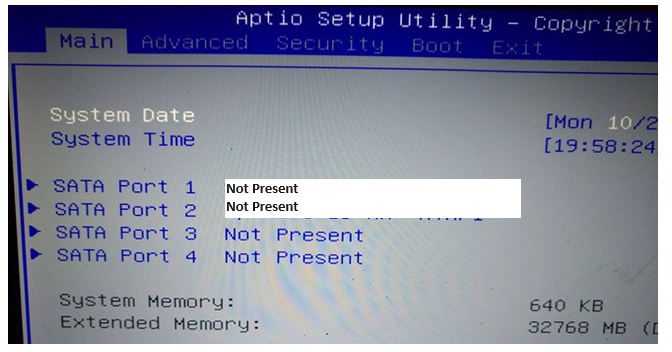

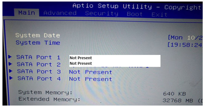

Ich hätte gerne einmal ein Bild von einem Boot Menu wie es aussehen sollte wenn keine Festplatte eingesetzt ist.
Sieht so aus, im Bios.
