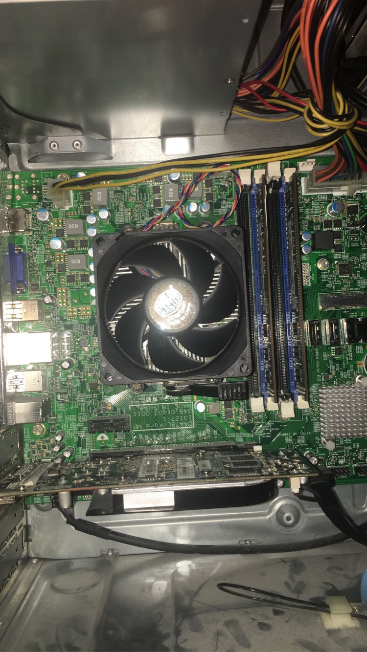

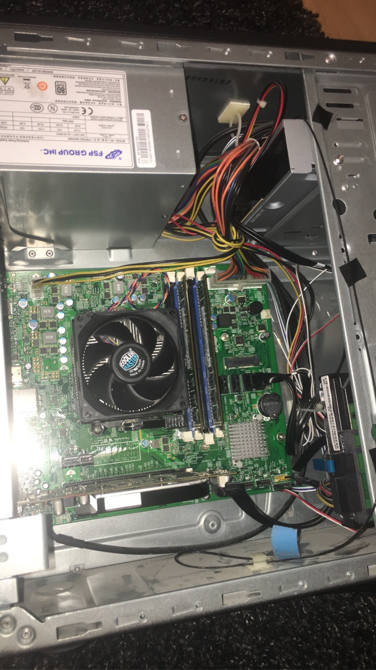

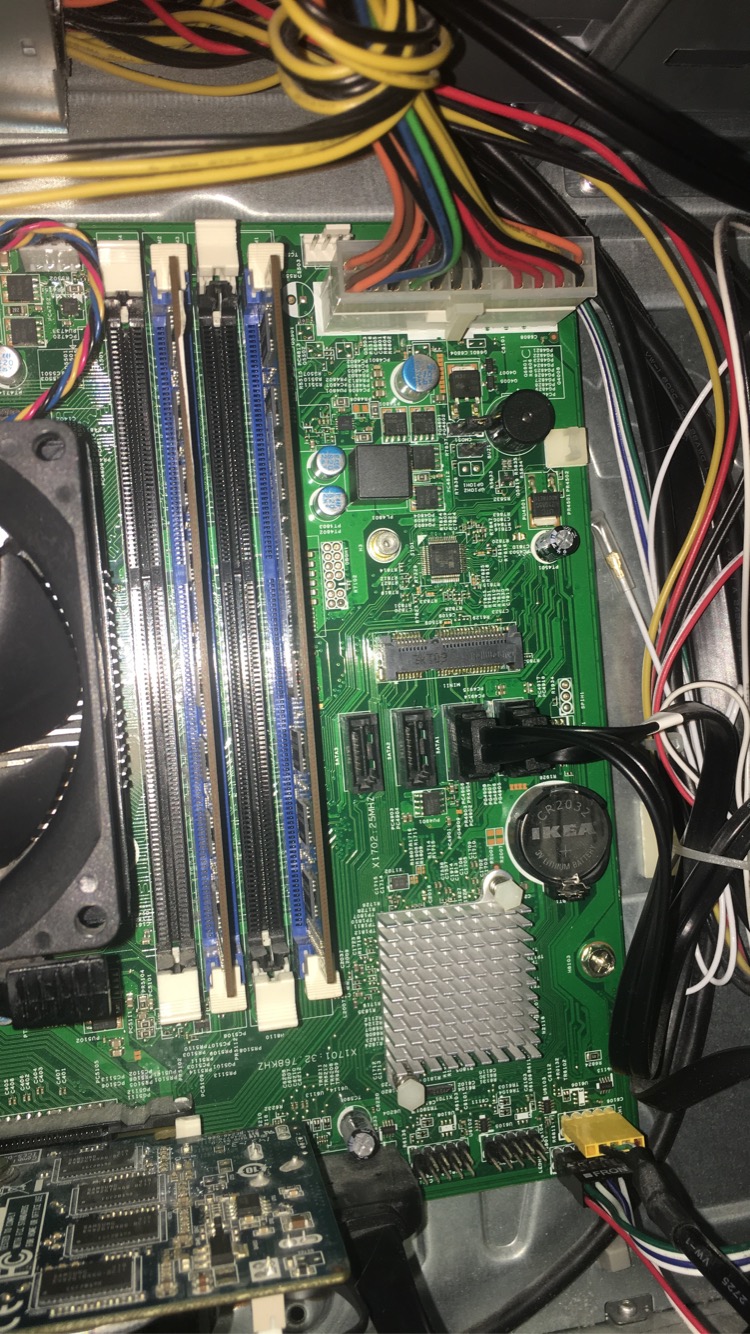

Ich habe leider nich so viel Ahnung von pcs. Was ich allerdings sagen kann ist dass der Monitor an der Grafikkarte angeschlossen ist. Und ja das mainboard hat einen Lautsprecher . Früher hat es imm ganz normal gepiept
Hilft das vielleicht. Ich weiß es ist ein extremer Schrott pc 😅

Wenn du keine Ahnung hast, mußt du uns trotzdem helfen und Infos liefern. Hellseher sind wir hier nicht. 😐
Zur Not helfen auch Bilder. Vom Gehäuse und dann mal den Seitendeckel öffnen und davon auch Bilder.

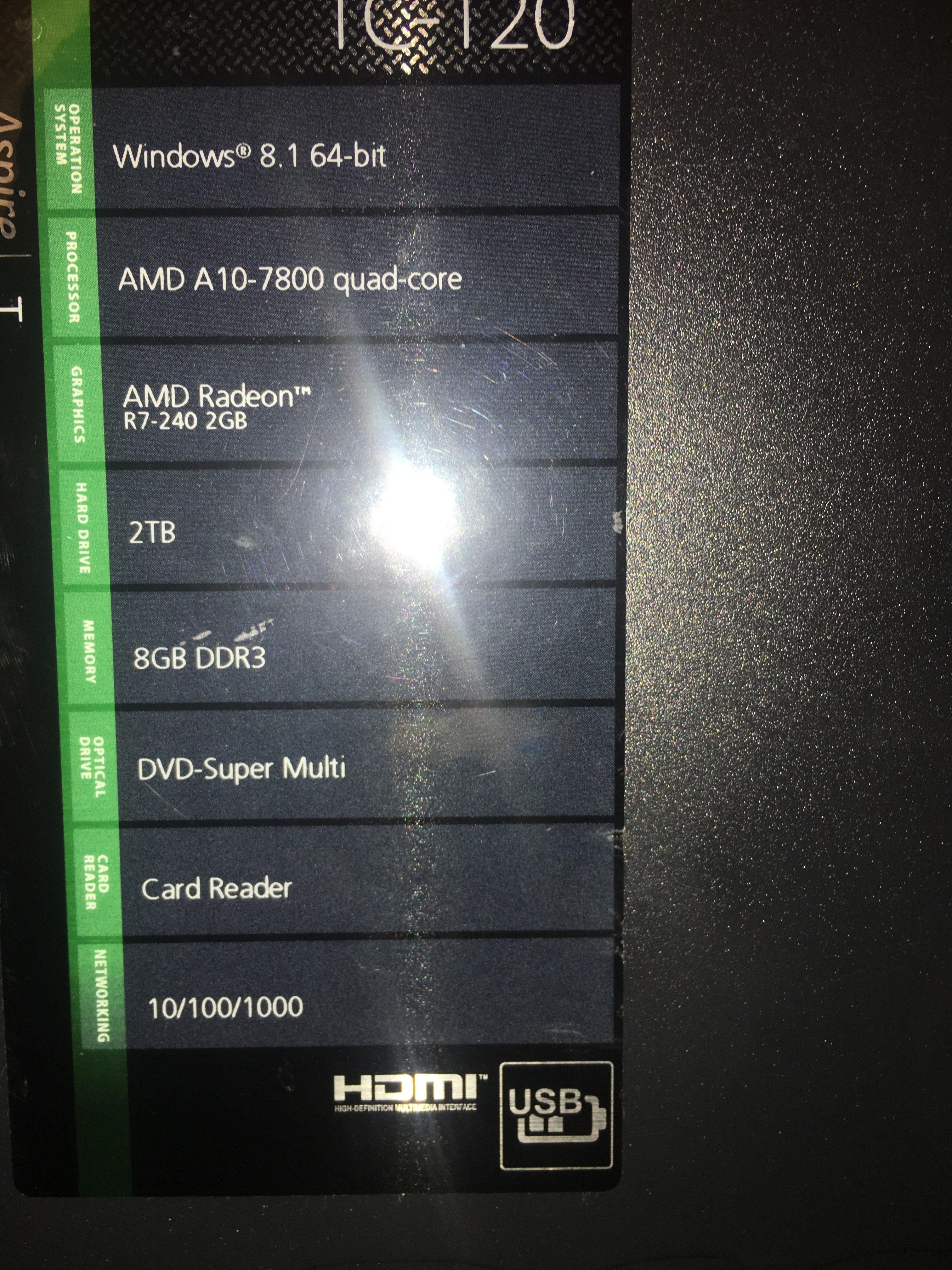

Habe mir jetzt mal das Bild noch einmal genauer angesehen. Da steht was von Aspire und T 120.
Das schlaue Google spuckt https://www.notebooksbilliger.de/acer+aspire+tc+120+amd+a+serie+apu+a10+7800+183635 aus.
Hilft aber nichts, das der TE hier sich mal wieder melden muss.
OEM Mainboard von ASUS? -> http://www.ascendtech.us/asus-aspire-tc-120-mboard-db-sv811-001_i_mbdstdbsv811001.aspx

Genau das mainboard ist es. Ich habe bereits alle Kabel und und die RAM raus genommen. Dann kommt ein dauerhaftes peep singnal. Sobald ich die RAM dazu gebe gibt es wieder keinen Peep.motorazrv3 schrieb:überflüssiges (Komplett-)Zitat entfernt
Man könnte noch den Kühler runterbauen, den Prozessor herausnehmen (vorsichtig, um keine Pins zu verbiegen), die Oberseite des Prozessors von vertrockneter Wärmeleitpaste säubern (geht am besten mit Spiritus), Den Kühlkörper ebenso reinigen, dann frische Wärmeleitpaste drauf und den Prozessor wieder in den Sockel einsetzen. Den Kühlkörper wieder drauf, RAM und Grafikkarte wieder einbauen, den Stecker vom Netzteil zum Mainboard mal abziehen und wieder draufstecken; dann versuchen, die Kiste zu starten.
Wenn man den Stecker vom Netzteil vom Motherboard abgezogen hat, könnte man auch gleichzeitig versuchen, ob das Netzteil überhaupt noch startet. Dazu müsste der grüne Draht mit einem schwarzen Draht kurzzeitig verbunden werden (z.B. eine aufgebogene Büroklammer in die dazugehörigen Kontakte einführen) und schauen, ob sich wenigstens der Netzteillüfter zu drehen beginnt.
