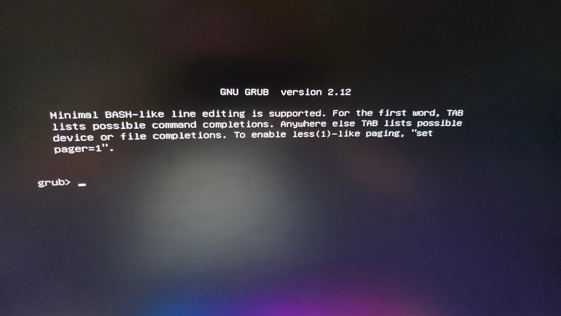

Servus, ich hab schon seit längeren Linux Mint im Dual boot mit Win 11 laufen, heute starte ich meinen Rechner und dann kommt diese Meldung (siehe Foto). Mit "exit" komm in in Win 11 rein. Im Boot Menü wird mir beides angezeigt, wenn ich dort auf Ubuntu gehe, kommt wieder der "GNU GRUB version 2.12" Bildschirm. Hab auch schon mit einem Boot Stick von Linux gebootet und einen Boot Repair gemacht, ohne Erfolg.
Kann mir bitte jemand sagen was das ist und wie ich diesen Fehler beheben kann?
Danke schonmal...

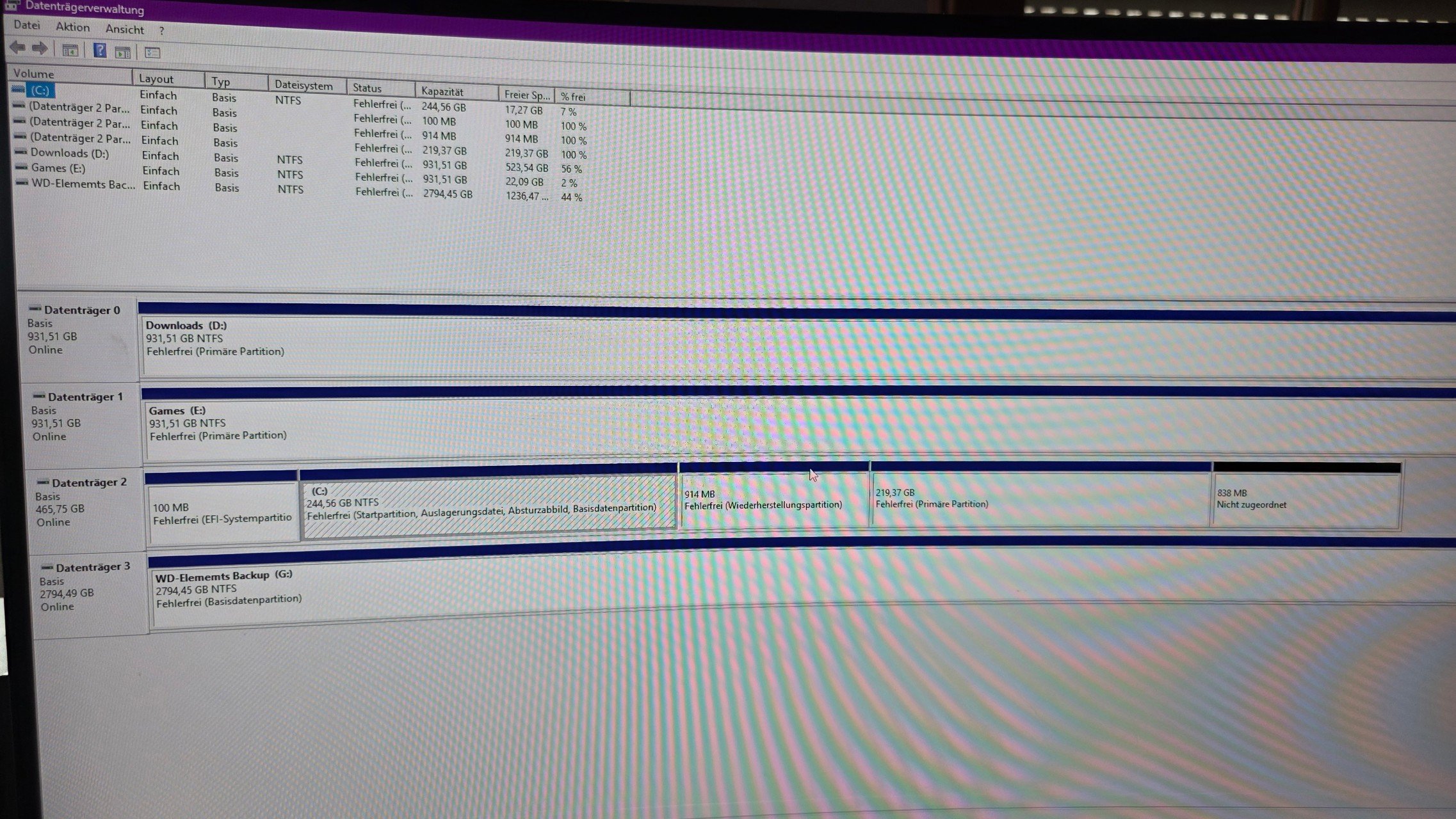

Möglicherweise hat ein Windows-Update etwas an den Partitionen verändert und Grub war danach konfiguriert, so dass es jetzt die richtige Partition nicht mehr findet. Kannst du einen Screenshot von der Datenträgerverwaltung teilen?
Erstmal danke für die schnelle Antwort, hier mal ein Foto von der Datenträgerverwaltung von Win 11

das linke bild ist die "grub shell", grub funktioniert aber hat keine konfiguration mit menüeinträgen gefunden (normalerweise grub.cfg)
kann man mit einem live stick, rootfs mounten, chrooten von hand reparieren

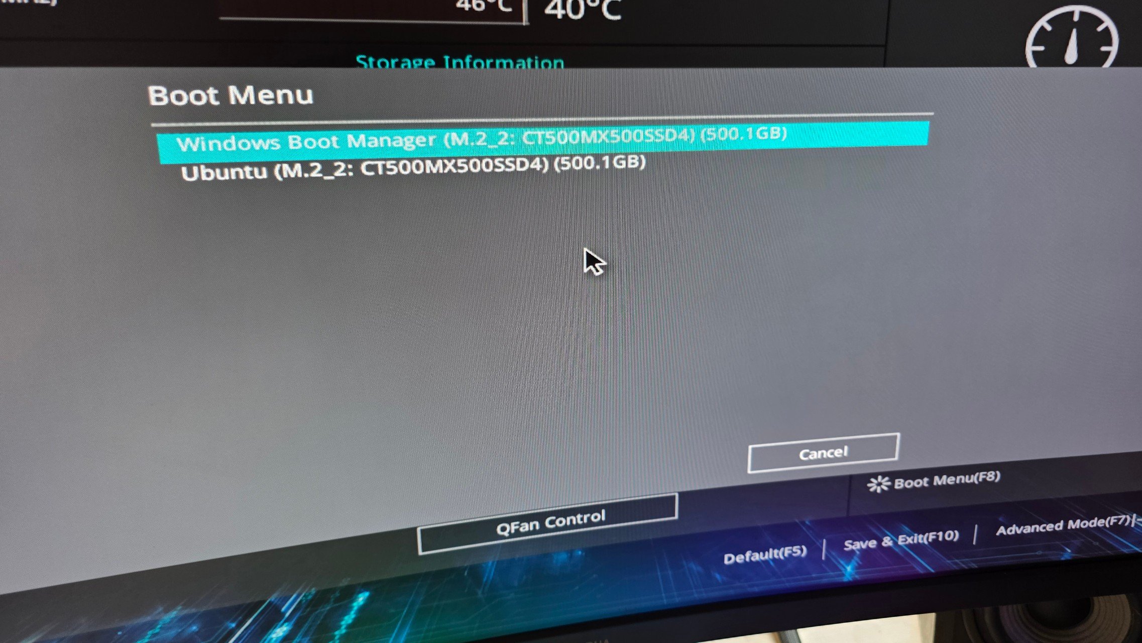

was ist im BIOS als bootreihenfolge eingestellt ? schau da mal ob ubuntu zuerst kommt - sind zwei Versionen von ubuntu drin musst ausprobieren welche geht
der Fehler basiert wohl auf einem Fehler in der bootreihenfolge geändert wohl durch ein windows update

Okay, während ich das geschrieben habe sind nochmal Antworten gekommen. Hmm, im Bios ist Win 11 und dann erst ubuntu aufgeführt, wenn ich aber von da ubuntu starte kommt wieder der Grub Bildschirm.

So ist es vom Grundsatz auch richtig. Bei einem Dual-Boot übernimmt Grub die Auswahl, welches OS gestartet wird und nicht das UEFI.
