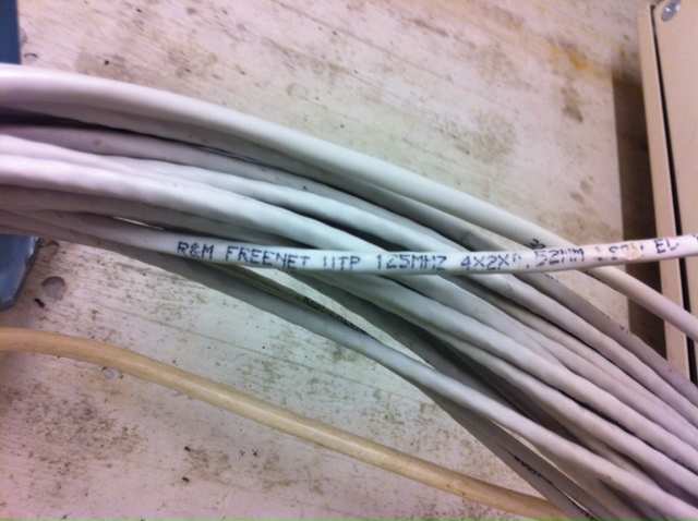

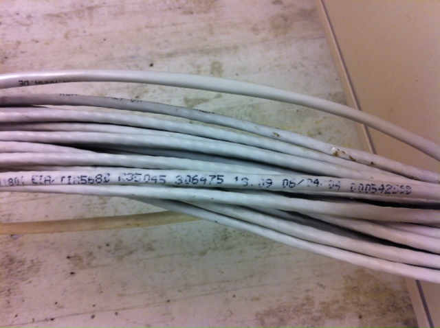

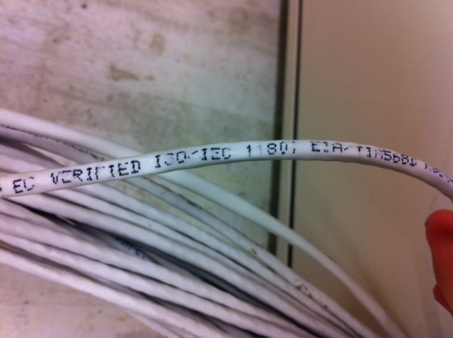

Die Kabel wurden von einem Stromer eingezogen. Ich Anhang findet ihr die Bilder des Aufdruckes der Kabel. Doch es sind, so ist es mir, 10 Kabel, wovon 6 für das Datennetz genutzt werden und 4 Stück für das Telefon...
Hier also noch die Bilder....

Das sind doch den Bildern nach 4 Aderpaare also pro Kabel 8 Adern.
UTP 4x4x0,52 152 MHz
PCProfi schrieb:
Was wurden hier für Kabel verlegt?
Mach eine Dose auf und kontrolliere die Verkabelung. Es gibt Belegungsstandards, die eingehalten werden sollten. Sind deine Dosen nicht nach TIA-568A angeschlossen ist das schonmal ein schlechtes Zeichen. Haben die Adern ganz andere Farben ist das ebenfalls schlecht, denn dann handelt es sich um kein Netzwerkkabel.
Überprüfe außerdem, ob es sich bei den Dosen um solche mit LSA-Klemmen handelt und ob die Adern vollständig in die Klemmen gedrückt wurden. Wenn deine Dosen verschraubt sind ist das ebenfalls ein schlechtes Zeichen.
Weiter solltest du erkennen können, ob es sich um Twisted-Pair, also ein Kabel mit verdrillten Adernpaaren handelt. Ist keine Verdrillung erkennbar eignet sich das Kabel nicht für Netzwerkverbindungen.
Außerdem sollte das Kabel für eine Gbit-Verbindung geschirmt sein, das Kabel sollte zumindest im Ganzen von einer Metallfolie oder einem -geflecht umgeben sein. Für kurze Strecken bis ~10m ist das aber nicht zwingend notwendig.
€: Das hat man davon, wenn man lange schreibt. Ich lese "UTP", d.h. es handelt sich um ein ungeschirmtes Kabel, aber von der Riffelung her zu Urteilen ist es wenigstens Twisted-Pair. Die 125 MHz deuten auf ein Cat5-Kabel hin. Prinzipiell geht Gbit über Cat5, aber nur, wenn die Entfernung nicht zu groß ist und geeignete Dosen verwendet werden.
@PCProfi
Auf den Kabeln steht klipp und klar das das ungeschirmte Kabel mit 4*2 Aderpaaren sind. 4*2 sind bei mir 8 Adern.
Gigabit benötigt genau 8 Adern. Wenn also bei dir noch Telefon durch das Kabel genutzt wird sind 2 Adern zu wenig vorhanden.
