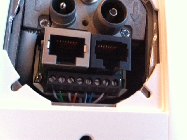

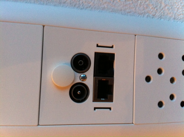

Ist da irgendwo ein AWG-Wert zu erkennen? Und was sind das für Dosen? Davon bitte auch mal Fotos (ohne Abdeckung!) machen.

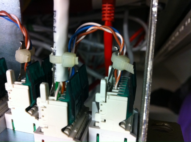

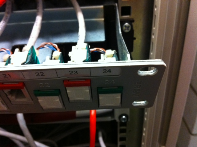

Die Kabel sind teilweise über 40 Meter lang! Im Anhang findet ihr Bilder der Steckdose wie auch des Patch Panels....
Tatsächlich sind es wohl doch nur 8 Adern. Müsst entschuldigen für meinen Fehler! Diese kabel werden alleine in einem Rohr durch die Wände gezogen! Stromkabel sind einzeln verlegt worden.

Bilder zeigen Doppeldosen mit je 4x Belegung. Ergo geht da auch nur 100MBit. Für Gigabit benötigt ein Lan Port jeweils 8 Kabel.
Die erste Dose teilt anscheinend 8 Adern auf 2 Buchsen auf (mal davon unabhängig dass das nicht wirklich nach einer Netzwerkdose aussieht) --> kein Gigabit möglich. Sieht (neben den Coax-Buchsen) nach einer Ethernet-UAE-Kombidose aus. Eine Buchse für Ethernet (bis zu 100 Mbit), eine für Telefonie/ISDN.
Das Kabel muss auf eine echte Cat5-Dose vollbelegt werden, dann sollte Gigabit vielleicht gehen.

Du kannst nichts an der Belegung ändern. Das angeschlossene Kabel teilt so oder so 8 Adern auf zwei Buchsen auf. Du brauchst halt andere Dosen ;)
