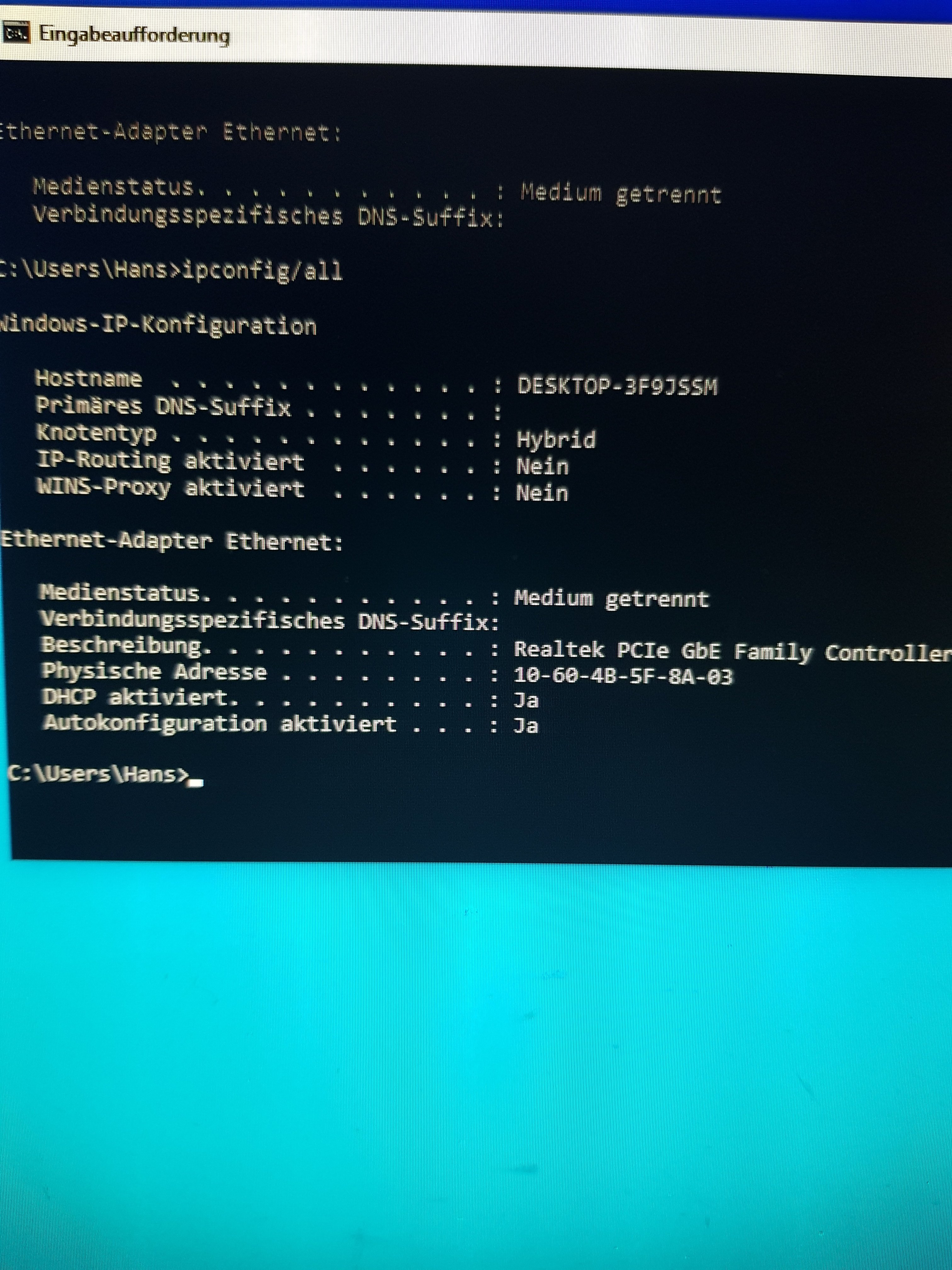

Generell einmal an deinem PC die Eingabeaufforderung starten und dort ipconfig /all eingeben.
Dann ein Screenshot hier posten.

Hallo, und vielen Dank für eure Antworten. Ipconfig all öffnet sich nicht. Was soll ich tun
Du hast den Befehl falsch geschrieben, muss lauten: ipconfig /all (nach ipconfig ein leerzeichen).
Ich habe jetzt einfach mal das lan Kabel getauscht gegen das was bei der Fritz Box dabei war. Es funktioniert! Das Problem ist nun das das Kabel damals supergut verlegt wurde (10 m Kabel) es wird etwas schwierig es zu tauschen. Gibt es irgendwie eine Möglichkeit durch Einstellungen in der Fritzbox es trotzdem zum laufen zu bringen? Wie gesagt funktionieren am alten pc tut es mit vollen 50000 kbs.
